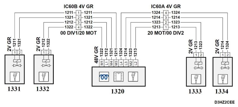

citroen c5i Опубликовано 7 апреля, 2021 Поделиться Опубликовано 7 апреля, 2021 Здравствуйте. Подскажите какое реле на блоке предохранителей отвечает за подачу плюса на форсунки Ситроен с5 х7 дизель 2 литра VIN: VF7RDRHRJ9L501129. Спасибо Ссылка на комментарий

Бес Опубликовано 8 апреля, 2021 Поделиться Опубликовано 8 апреля, 2021 10 часов назад, citroen c5i сказал: ... какое реле на блоке предохранителей отвечает за подачу плюса на форсунки ...VF7RDRHRJ9L501129 Никакое. Проводочки идут прямо в ЭБУ/ECU. А вот он даст ли команду на открытие - зависит от того, какие данные он получит от необходимых датчиков. электронный впрыск 1.pdf У тебя двигатель BTED. На нем не выдал схемку по форсам. Но вот на CTED выдал и там так же. Спойлер Природа мудра, и Всевышнего глаз Видит каждый наш шаг на тернистой дороге Наступает момент, когда каждый из нас У последней черты вспоминает о Боге... Ссылка на комментарий
