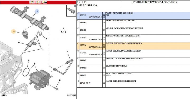

TPAKTOP_74 Опубликовано 19 мая, 2020 Поделиться Опубликовано 19 мая, 2020 Можно попросить вас рисунок расположения датчика давления в топливной пампе DS 5 VF7KF5FEACS512595 Ссылка на комментарий
Бес Опубликовано 19 мая, 2020 Поделиться Опубликовано 19 мая, 2020 34 минуты назад, TPAKTOP_74 сказал: VF7KF5FEACS512595 Спойлер Природа мудра, и Всевышнего глаз Видит каждый наш шаг на тернистой дороге Наступает момент, когда каждый из нас У последней черты вспоминает о Боге... Ссылка на комментарий
