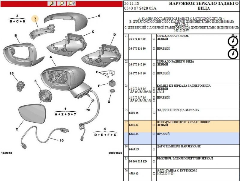

Kad Опубликовано 30 июня, 2020 Поделиться Опубликовано 30 июня, 2020 Форумчане, кто знает какая лампочка стоит в фонарике повторителя поворота в наружных зеркалах ? В ситроеновских картинках нет. Ссылка на комментарий
Бес Опубликовано 30 июня, 2020 Поделиться Опубликовано 30 июня, 2020 9 минут назад, Kad сказал: какая лампочка стоит в фонарике повторителя поворота в наружных зеркалах ? Диодный фонарь. 6325 J4 ФОНАРЬ ПОВТОРИТ УКАЗАТ ПОВОР ЛЕВЫЙ 6325 J5 ПРАВЫЙ Спойлер Природа мудра, и Всевышнего глаз Видит каждый наш шаг на тернистой дороге Наступает момент, когда каждый из нас У последней черты вспоминает о Боге... Ссылка на комментарий
Kad Опубликовано 30 июня, 2020 Поделиться Опубликовано 30 июня, 2020 Бес, спасибо. Партнамбера - понятно, это фонарики. То, что там диод тоже было ясно по необслуживаемости и по умиранию. Остался вопрос - какой диод ? Или этот фонарик неразборный и меняется целиком (внутри диод) ??? Ссылка на комментарий
Бес Опубликовано 30 июня, 2020 Поделиться Опубликовано 30 июня, 2020 Только что, Kad сказал: этот фонарик неразборный и меняется целиком Да. Kad 1 Природа мудра, и Всевышнего глаз Видит каждый наш шаг на тернистой дороге Наступает момент, когда каждый из нас У последней черты вспоминает о Боге... Ссылка на комментарий

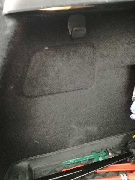

Белорус_DS5 Опубликовано 31 июля, 2020 Поделиться Опубликовано 31 июля, 2020 Ребята, кто сталкивался, как правильно снять крючок в багажнике? Ссылка на комментарий
Бес Опубликовано 31 июля, 2020 Поделиться Опубликовано 31 июля, 2020 А снять заглушку и изнутри не видно? Природа мудра, и Всевышнего глаз Видит каждый наш шаг на тернистой дороге Наступает момент, когда каждый из нас У последней черты вспоминает о Боге... Ссылка на комментарий
Белорус_DS5 Опубликовано 31 июля, 2020 Поделиться Опубликовано 31 июля, 2020 Неа не видно, на ощупь под крючком какой-то крепеж, кот. держит обшивку в этом месте. Ссылка на комментарий
Бес Опубликовано 31 июля, 2020 Поделиться Опубликовано 31 июля, 2020 Руку с телефоном засунуть и несколько фото снять. Природа мудра, и Всевышнего глаз Видит каждый наш шаг на тернистой дороге Наступает момент, когда каждый из нас У последней черты вспоминает о Боге... Ссылка на комментарий

paavlon86 Опубликовано 27 августа, 2020 Поделиться Опубликовано 27 августа, 2020 В 31.07.2020 в 16:55, Белорус_DS5 сказал: Ребята, кто сталкивался, как правильно снять крючок в багажнике? Требуется повернуть крючок по часовой стрелке и потянуть на себя Бес 1 Ссылка на комментарий
Евген DS5 Опубликовано 17 сентября, 2020 Поделиться Опубликовано 17 сентября, 2020 В 30.06.2020 в 15:06, Бес сказал: Диодный фонарь. 6325 J4 ФОНАРЬ ПОВТОРИТ УКАЗАТ ПОВОР ЛЕВЫЙ 6325 J5 ПРАВЫЙ Скрыть контент Приветствую! А как снять этот фонарик, в каком порядке? Боюсь сломать что-нибудь... Ссылка на комментарий

Бес Опубликовано 17 сентября, 2020 Поделиться Опубликовано 17 сентября, 2020 12 часов назад, Евген DS5 сказал: А как снять этот фонарик, в каком порядке? Скорее всего в Инструкции "Обратитесь к ОД" поскольку он не является разборным. Природа мудра, и Всевышнего глаз Видит каждый наш шаг на тернистой дороге Наступает момент, когда каждый из нас У последней черты вспоминает о Боге... Ссылка на комментарий
