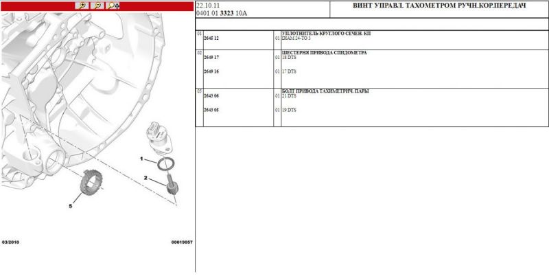

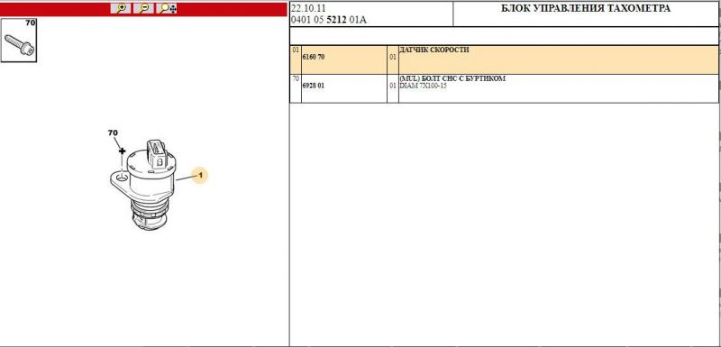

Бес Опубликовано 19 апреля, 2020 Поделиться Опубликовано 19 апреля, 2020 32 минуты назад, Sergeyy сказал: спидометра Но при этом. Блок управления тахометром и ШЕСТЕРНЯ ПРИВОДА СПИДОМЕТРА Такое ощущение, что отсюда берутся обороты, и данный в блок в приборки, там его уже "раздают" на тахо и спидометр. Спойлер Природа мудра, и Всевышнего глаз Видит каждый наш шаг на тернистой дороге Наступает момент, когда каждый из нас У последней черты вспоминает о Боге... Ссылка на комментарий
