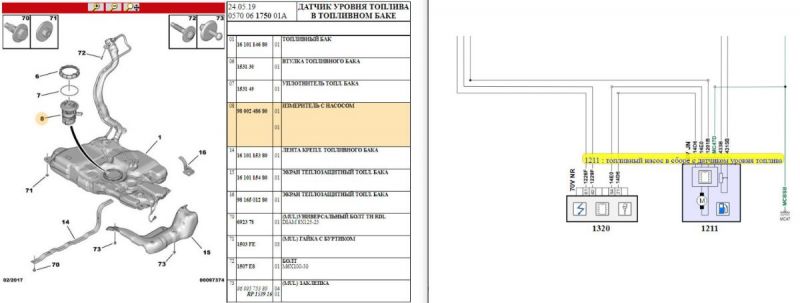

Бес Опубликовано 28 октября, 2020 Поделиться Опубликовано 28 октября, 2020 5 часов назад, jonyk сказал: А это что тогда? На электрической схеме - есть, на деталировке по запчастям - отсутствует. Бывает... Ты хочешь номер блока, чтобы заказать его, но это партнамбер. Он в деталировке по запчастям, в электросхемах другой номер. Например это твой топливный насос. Его номер для заказа как запчасти - 98 002 486 80 Но на электросхемах он будет под номером - 1211 Нет у меня номера запчасти, чтобы тебе можно было заказать. Природа мудра, и Всевышнего глаз Видит каждый наш шаг на тернистой дороге Наступает момент, когда каждый из нас У последней черты вспоминает о Боге... Ссылка на комментарий

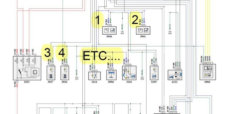

Бес Опубликовано 1 ноября, 2020 Поделиться Опубликовано 1 ноября, 2020 16 часов назад, Mikkenny сказал: VF73A9HC8EJ687344 1) Я не понял значения этого слова 16 часов назад, Mikkenny сказал: Схема экологического освещения. Напиши на английском языке. Write in English. Предполагаю, что это ДХО / Дневное освещение / Daytime Running Lights Это файл "Дневное освещение". 2) Все схемы - интерактивные. Пример: Файл "освещение закрытых пространств _ салона 1" Общая схема. Файл "освещение закрытых пространств _ салона 2" Клик мышки / mouse click on 3037 - выделяем элемент. Файл "освещение закрытых пространств _ салона 3" 3037 - схема этого элемента. Файл "освещение закрытых пространств _ салона 4" 3037 - месторасположение этого элемента. 3) Элементов очень много. ВСЕ схемы раскрывать никто не будет. 4) Выбирай на схемах элемент и напиши его номер. Тогда будут схемы 2 , 3 , 4 для этого элемента. 5) По освещению в машине это все схемы. Больше ничего нет. противотуманная фара.pdf стоп-сигнал.pdf указатели поворота_повторителя_фонари аварийной сигнализации.pdf фонари заднего хода.pdf габаритные фонари.pdf дневное освещение.pdf звуковые сигнальные приборы.pdf корректоры положения фар по высоте.pdf освещение закрытых пространств _ салона 1.pdf освещение закрытых пространств _ салона 2.pdf освещение закрытых пространств _ салона 3.pdf освещение закрытых пространств _ салона 4.pdf фары ближнего света _ фары дальнего света.pdf Природа мудра, и Всевышнего глаз Видит каждый наш шаг на тернистой дороге Наступает момент, когда каждый из нас У последней черты вспоминает о Боге... Ссылка на комментарий

Бес Опубликовано 1 ноября, 2020 Поделиться Опубликовано 1 ноября, 2020 7 часов назад, Mikkenny сказал: I meant ambient door lighting File sharing Элементы от 3046 направо и вниз по порядку. Схема+месторасположение . 1 - 45 Items from 3046 to the right and down in order. Scheme + location. 1 - 45 Природа мудра, и Всевышнего глаз Видит каждый наш шаг на тернистой дороге Наступает момент, когда каждый из нас У последней черты вспоминает о Боге... Ссылка на комментарий
