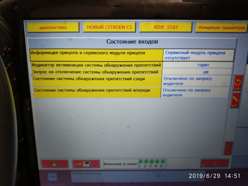

vitol11 Опубликовано 29 июня, 2019 Поделиться Опубликовано 29 июня, 2019 Телекодировали всё что можно, нужна приборка всё таки Ссылка на комментарий
