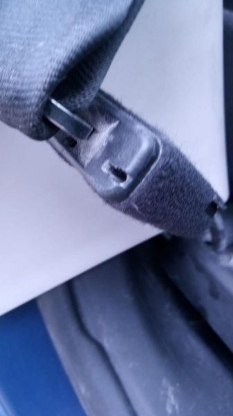

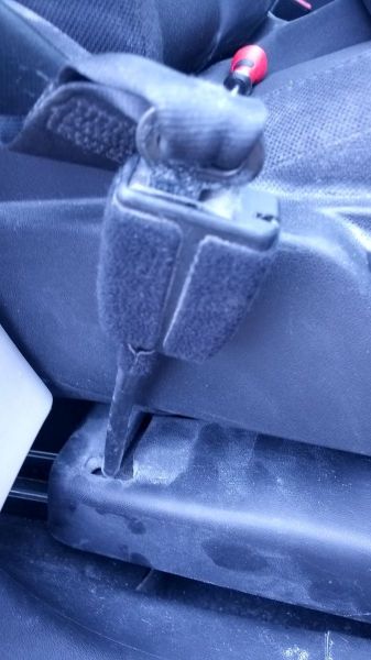

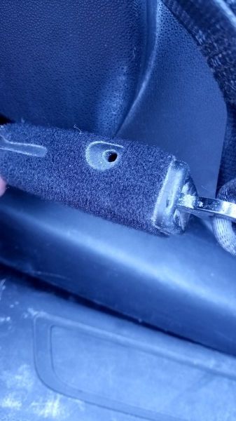

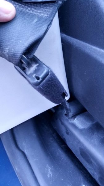

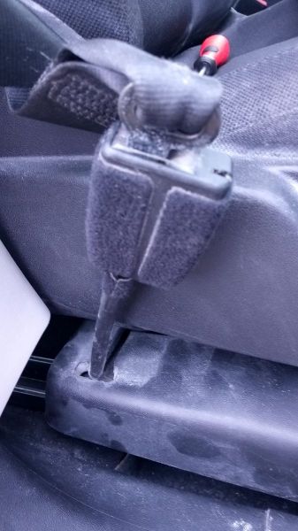

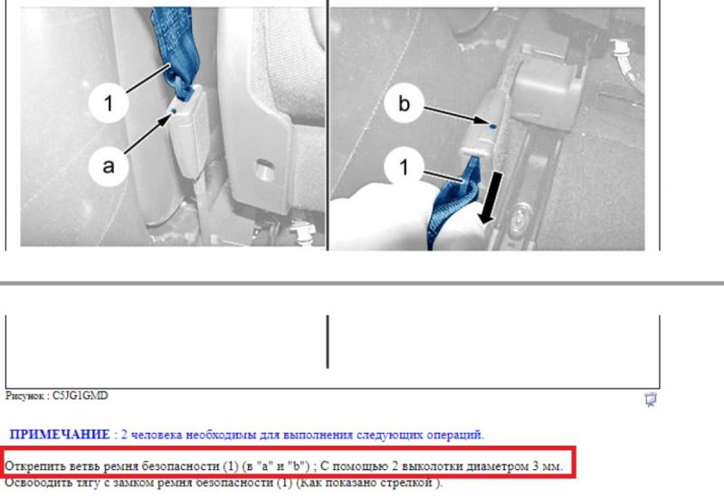

Sonder Опубликовано 22 апреля, 2021 Поделиться Опубликовано 22 апреля, 2021 Всем доброго времени! Пожалуйста кто знает помогите найти ответ на пару вопросов, в теме ответов на это нет. C4 Picasso 2015 года. 1. Возможно вопрос выглядит глупым но все-же. Чтобы заменить обшивку боковых стоек, сверху, белый пластик, из которых выходят ремни безопасности, нужно как-то отсоединить ремень безопасности внизу, от сиденья. Верхний ремень там защелкнут. И выглядит это просто, но пытался наверное почти полчаса разьединить, тыкал туда в отверстия отвертками как обезьяна и безуспешно. Там в замке есть пара небольших отверстий, что-то там внутри нажимается, вполне возможно что из соображений безопасности надо одновременно в двух отверстиях какие-то действия совершать, но надо знать хотя бы что делать. И ещё попутно вопрос - как снять кнопку старт-стоп на панели? Это наверное более частая операция и будет легче с ответом. Спасибо! Ниже ссылка на ютуб и фото: Ссылка на комментарий

Sonder Опубликовано 22 апреля, 2021 Поделиться Опубликовано 22 апреля, 2021 @Бес Спасибо добрый человек! Скажите пожалуйста, а аккумулятор обязательно отсоединять при этой операции (открепить ветвь ремня безопасности?) Это же просто нижний крепеж ремня, там никакой электроники нет, просто механический замок. Я так и думал что нужно два человека и видимо одновременно нажимать в отверстия, но отвертками не получилось. Чтото типа выколотки надо. Нашел в гугле как выглядит выколотка. Спасибо ещё раз! Ссылка на комментарий

Sonder Опубликовано 27 апреля, 2021 Поделиться Опубликовано 27 апреля, 2021 В 22.04.2021 в 20:53, Бес сказал: А это сложно? Это то было не сложно. А вот ремень никак не разьединить. Хоть бы знать как там внутри этот замок устроен, может понятнее было бы как нажимать. Жесть какая-то. Ссылка на комментарий
Бес Опубликовано 27 апреля, 2021 Поделиться Опубликовано 27 апреля, 2021 15 минут назад, Sonder сказал: может понятнее было бы как нажимать. Кого нажимать? Выколотку диаметром 3 мм использовал? Sonder 1 Природа мудра, и Всевышнего глаз Видит каждый наш шаг на тернистой дороге Наступает момент, когда каждый из нас У последней черты вспоминает о Боге... Ссылка на комментарий

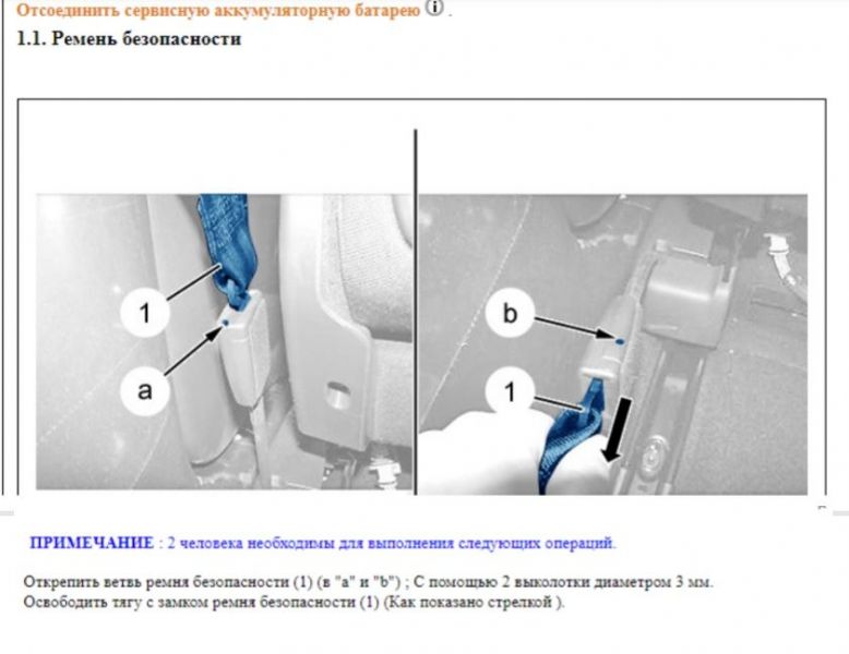

Sonder Опубликовано 27 апреля, 2021 Поделиться Опубликовано 27 апреля, 2021 47 минут назад, Бес сказал: Кого нажимать? Выколотку диаметром 3 мм использовал? Ну выколотка то эта для чего? Ей же надо там внутри нажимать на что-то, отгибать какую-то пружину рычаг или что-то подобное внутри замка. Или нужно просто их туда засунуть в дырки и все само собой образуется? Там что два точных отверстия по 3мм. ? Тут такого понятия как выколотка и нет наверное. Сейчас заеду в Лерой посмотрю. Я использую отвертки-торцевые звездочки примерно такого как раз диаметра. Там в обоих отверстиях ощущается что-то что пружинит и можно немного нажимать, но при этом инструмент легко соскальзывает и ремень никаким образом не вытянуть. На мой взгляд торцевая отвертка от выколотки особо ничем не отличается, если только нет необходимости бить по этой выколотке молотком. Я так понимаю этот рисунок, что нужно ОДНОВРЕМЕННО нажимать двумя выколотками в ОБА отверстия? Вероятно из соображений безопасности чтобы типа случайно не отстегнуть ремни. Или нет? Или надо по очереди нажимость? Или надо не нажимать и колотить молотком раз уж это выколотка? Подскажите пожалуйста бестолковому. Какой порядок действий? Ссылка на комментарий
Бес Опубликовано 27 апреля, 2021 Поделиться Опубликовано 27 апреля, 2021 4 минуты назад, Sonder сказал: Или надо не нажимать и колотить молотком раз уж это выколотка? Бинго!!!!! Победа!!!!! Выколотка Выколотка Sonder 1 Природа мудра, и Всевышнего глаз Видит каждый наш шаг на тернистой дороге Наступает момент, когда каждый из нас У последней черты вспоминает о Боге... Ссылка на комментарий
S-LOM Опубликовано 27 апреля, 2021 Поделиться Опубликовано 27 апреля, 2021 Там в синем примечании про 2х человек написано... А чуть ниже про 2 (две) выколотки. Ну и очерёдность на рисунках. Не благодарите Sonder 1 Ссылка на комментарий
Sonder Опубликовано 27 апреля, 2021 Поделиться Опубликовано 27 апреля, 2021 5 минут назад, Бес сказал: Бинго!!!!! Победа!!!! Так а в чем победа? Я эти рисунки выколоток гуглил. Вопрос - надо бить молотком по выколотке сначала в одну а потом во вторую дырку? Делать то что с этими выколотками? Порядок действий? 1 минуту назад, S-LOM сказал: Там в синем примечании про 2х человек написано То есть два человека одновременно бьют по выколоткам? Или таки по очереди? А если по очереди то зачем двое? Или один должен за ремень тянуть? Ссылка на комментарий
S-LOM Опубликовано 27 апреля, 2021 Поделиться Опубликовано 27 апреля, 2021 Один чел держит одной рукой ремень, другой рукой вставляет выколотку. Второй чел одной рукой вставляет вторую выколотку, а другой рукой тянет за ремень. Ремень рассоединяется, челы расходятся. Никто никого не бьёт!!! Sonder 1 Ссылка на комментарий
