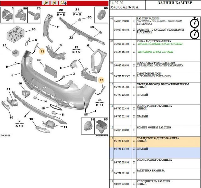

Kad Опубликовано 15 ноября, 2020 Поделиться Опубликовано 15 ноября, 2020 Привет, форумчане! Есть ли кто-нибудь кто снимал/разбирал задний бампер? Обнаружилась тут пропажа (грешу снесли шиномонтажники) дефлектора заднего бампера (маленький брызговичек на границе бампера и крыла) Надо ли снимать бампер чтобы его поставить? Завязан ли он на крепеж опоры бампера? Ценник на этот кусочек пластика не гуманный . Без дефлекторов этих кто-нибудь ездил? На что влияют? Ссылка на комментарий
Белорус_DS5 Опубликовано 16 ноября, 2020 Поделиться Опубликовано 16 ноября, 2020 10 часов назад, Kad сказал: Привет, форумчане! Есть ли кто-нибудь кто снимал/разбирал задний бампер? Обнаружилась тут пропажа (грешу снесли шиномонтажники) дефлектора заднего бампера (маленький брызговичек на границе бампера и крыла) Надо ли снимать бампер чтобы его поставить? Завязан ли он на крепеж опоры бампера? Ценник на этот кусочек пластика не гуманный . Без дефлекторов этих кто-нибудь ездил? На что влияют? Привет. Да, эта хренька совсем не дешевая. Для установки ничего демонтировать не требуется. Главное предварительно хорошо очистить и обезжирить место крепления внутри арки. Ну и естественно устанавливать при комнатной температуре т.к. на новой наклеен 3М двухсторонний скотч в месте склейки. Ссылка на комментарий
Kad Опубликовано 16 ноября, 2020 Поделиться Опубликовано 16 ноября, 2020 @Белорус_DS5 , приветствую. А что, эта хренька держится на скотче? Никакого другого крепления? Ссылка на комментарий
Бес Опубликовано 16 ноября, 2020 Поделиться Опубликовано 16 ноября, 2020 Не видно никаких креплений. Спойлер Природа мудра, и Всевышнего глаз Видит каждый наш шаг на тернистой дороге Наступает момент, когда каждый из нас У последней черты вспоминает о Боге... Ссылка на комментарий
Kad Опубликовано 16 ноября, 2020 Поделиться Опубликовано 16 ноября, 2020 @Бес , приветствую По схеме да. Но там как раз в этом месте подходит опора бампера (12) с одной стороны и винт с большой шляпкой в подкрылок, который в закладную вкручивается с другой. Вот и вопрос отсюда : надо ли что-то под что-то заводить, например. т.е. , например, сначала клеишь этот дефлектор на открученном бампере , а потом ставишь бампер и подкрылок... Подкрылок в этом месте в любом случае снимать. Машина после антикоррозийной обработки... все залито МЛ . Как раз и обнаружилась пропажа при осмотре после обработки. Если б не антикорр , все было бы проще - быстро и все видно. Ссылка на комментарий
Бес Опубликовано 16 ноября, 2020 Поделиться Опубликовано 16 ноября, 2020 @Kad это должно помочь разобраться. В файле Разборка-сборка в конце третьего пункта про дефлекторы. СНЯТИЕ - УСТАНОВКА ЗАДНЕГО БАМПЕРА.pdf РАЗБОРКА-СБОРКА ЗАДНЕГО БАМПЕРА.pdf Природа мудра, и Всевышнего глаз Видит каждый наш шаг на тернистой дороге Наступает момент, когда каждый из нас У последней черты вспоминает о Боге... Ссылка на комментарий
Kad Опубликовано 16 ноября, 2020 Поделиться Опубликовано 16 ноября, 2020 @Бес , спасибо Большое Теперь все ясно - вклеивается прям вплотную к закладной. Ссылка на комментарий

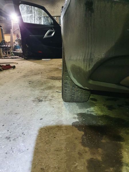

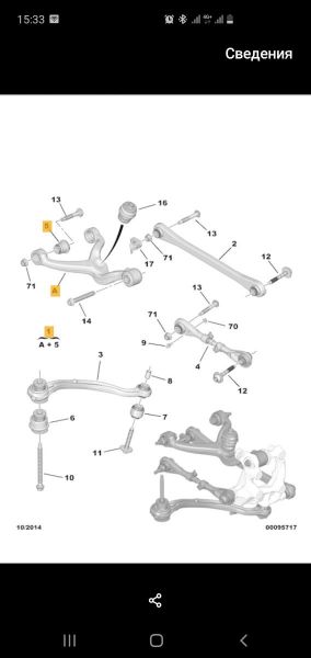

jurik04 Опубликовано 17 декабря, 2020 Поделиться Опубликовано 17 декабря, 2020 Здравствуйте!Подскажите пожалуйста, что поменять в задней подвеске чтобы колёса домиком не стояли.Большенство тяг и букс поменяны. Машина ds5 hybrid 2012 Ссылка на комментарий
avk1952 Опубликовано 17 декабря, 2020 Поделиться Опубликовано 17 декабря, 2020 А зачем? Таков расчетный "Развал". Аналогичный BMW Ссылка на комментарий
jurik04 Опубликовано 17 декабря, 2020 Поделиться Опубликовано 17 декабря, 2020 @avk1952 резину кушает Ссылка на комментарий
Бес Опубликовано 18 декабря, 2020 Поделиться Опубликовано 18 декабря, 2020 @jurik04 пробег-то какой? Может там балка уже того? На замену? Как на Берлигно (Или Ксара Пикассо?)? Упустил момент - уже не выправить (дорого). Вин кинь в лс, будет время сегодня - поковыряюсь. Природа мудра, и Всевышнего глаз Видит каждый наш шаг на тернистой дороге Наступает момент, когда каждый из нас У последней черты вспоминает о Боге... Ссылка на комментарий
jurik04 Опубликовано 18 декабря, 2020 Поделиться Опубликовано 18 декабря, 2020 @Бес пробег 300000 Бес 1 Ссылка на комментарий
