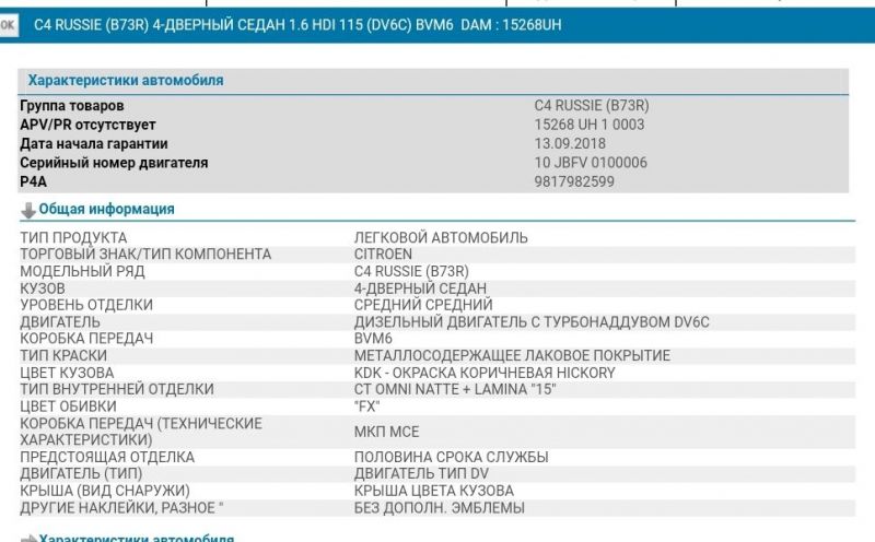

Popesych Опубликовано 6 августа, 2020 Поделиться Опубликовано 6 августа, 2020 Господа, 18 года Z8TND9HD8JM003713 машинку возьмет мой старый ДиагБокс версии 7.855? или что поновее скачать? Баляць мае крылы Ссылка на комментарий
frog2050 Опубликовано 6 августа, 2020 Поделиться Опубликовано 6 августа, 2020 34 минуты назад, Popesych сказал: ДиагБокс версии 7.855 Точно не возьмёт, большая половина блоков будет недоступна. Надо пользовать либо 9.68, либо 7.83 Popesych 1 Есть Lexia/DiagBox 7.83, могу помочь в выходные, район Бутово. — Хочу, чтобы у меня была роскошная шуба, в которой я бы могла ходить и летом и зимой! – воскликнула женщина. И превратилась в лисицу! Точнее нужно формулировать свои желания Ссылка на комментарий

ZIGGY Опубликовано 6 августа, 2020 Поделиться Опубликовано 6 августа, 2020 1 час назад, Popesych сказал: 18 года 1 час назад, Popesych сказал: ДиагБокс версии 7.855? Легко... Подбор автомобилей Peugeot\Citroen, подробности "Понакупят шнурков по объявлению, а пользоваться не умеют!" © Enzo С4-С5-С6-С4P-5008 Ссылка на комментарий
