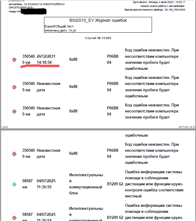

forummailandlogin Опубликовано 20 октября, 2025 Поделиться Опубликовано 20 октября, 2025 @emusicДиагностический прибор это програмно-аппаратный комплекс необходимый для получения результата. Как связаны? Машина может выдавать пробег на запрошенную диагностическим прибором дату. Если такового нет, просто аппроксимировать его основываясь на имеющихся данных. Иначе как можно объяснить пробег: 3 505 409 км на 26 декабря 2031 года из картинки ниже? 13 часов назад, emusic сказал: Разве Lexia умеет сама формировать PDF? Я такое видел только в DiagBox. Может ради человеко-понятных отчётов пора задуматься о смене ПО? Ссылка на комментарий
emusic Опубликовано 20 октября, 2025 Поделиться Опубликовано 20 октября, 2025 1 час назад, forummailandlogin сказал: Машина может выдавать пробег на запрошенную диагностическим прибором дату Вы твердо уверены в том, что компьютерам/калькуляторам моей машины вообще известно понятие даты/времени за пределами "головного устройства" NaviDrive? Я вот в этом очень сильно сомневаюсь, ибо никогда не видел в логах никаких дат, кроме текущих. У меня есть также несколько отчетов дилерского диагностического оборудования, в котором стоит DiagBox, и там тоже нет никаких дат, кроме текущих на момент диагностики. Возможно, более новые модели BSI умеют работать с датами внутри себя, но это явно не мой случай. 1 час назад, forummailandlogin сказал: Если такового нет, просто аппроксимировать его основываясь на имеющихся данных. Иначе как можно объяснить пробег: 3 505 409 км на 26 декабря 2031 года из картинки ниже? Ничем, кроме явного идиотизма разработчиков, я подобный бред объяснить не могу. Любая аппроксимация/интерполяция пробега по данным, взятым из "неавторитетных" источников, по определению бессмысленны. 1 час назад, forummailandlogin сказал: Может ради человеко-понятных отчётов пора задуматься о смене ПО? У меня есть DiagBox, но чем он мог бы помочь в данном конкретном случае? Километраж-то сбился в компьютерах автомобиля, и вопрос в том, как восстановить его соответствие там, а не какие внешние программные костыли можно привлечь для чисто визуального исправления этого косяка. Ссылка на комментарий

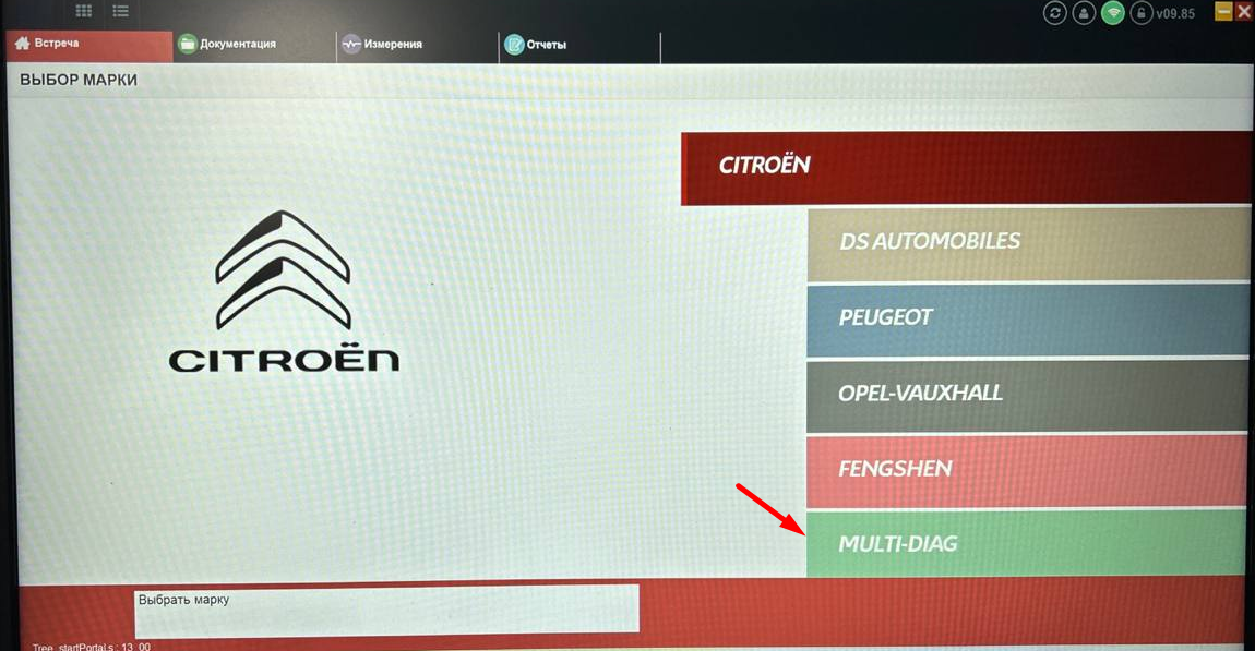

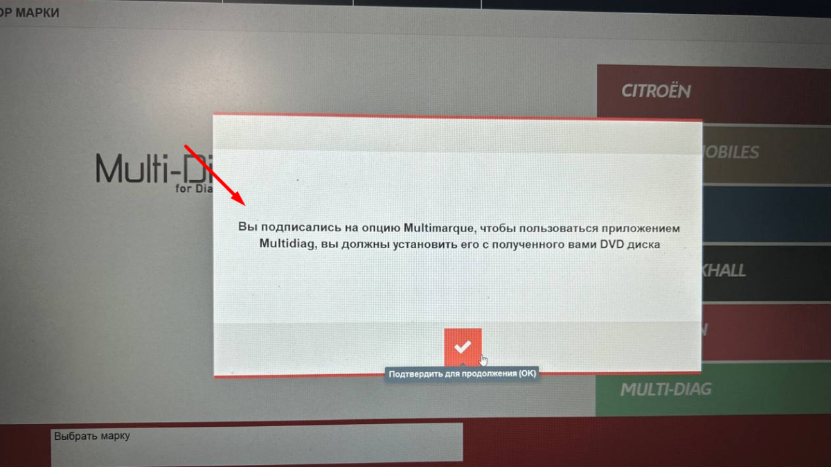

diana diana Опубликовано 31 октября, 2025 Поделиться Опубликовано 31 октября, 2025 Добрый день! помогаю батяне, но не понимаю....помогите, пожалуйста, кто знает -- в программе есть опция multi-diag, Что она в себя включает? Она должна работать? Для нее нужно устанавливать что-то дополнительно? Ссылка на комментарий
Reactor77 Опубликовано 1 ноября, 2025 Поделиться Опубликовано 1 ноября, 2025 нужен отдельный адаптер мультидиаг. это мультимарочник. Правильно заданный вопрос - это половина ответа. Ссылка на комментарий
emusic Опубликовано 2 ноября, 2025 Поделиться Опубликовано 2 ноября, 2025 Порылся еще в логах Lexia, и заметил, что пятизначные значения текущего (на момент чтения журнала ошибок) пробега - это старшие пять цифр счетчика. Вот за 2020-й год: Спойлер Faults log Faults log Current mileage : 18386 ... Fault code LH headlamp communication 9102 Significant context Appearance Mileage : 183329 ... Fault code oil gauge F40A Significant context Disappearance Mileage : 183342 ... Fault code RH headlamp communication 9131 Significant context Disappearance Mileage : 183859 Вот за 2022-й: Спойлер Faults log Faults log Current mileage : 27556 ... Fault code fault not listed B940 Significant context Appearance Mileage : 9154 ... Fault code Oil level information 7159 Significant context Appearance Mileage : 13414 А вот недавний: Спойлер Faults log Faults log Current mileage : 29512 ... Fault code headlamp wash control F998 Significant context Appearance Mileage : 32127 ... Fault code fault not listed 1445 Significant context Disappearance Mileage : 32982 Текущий пробег - 295 с копейками. В мозгах определенно что-то сошло с ума, но вот что? Ссылка на комментарий
