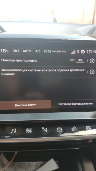

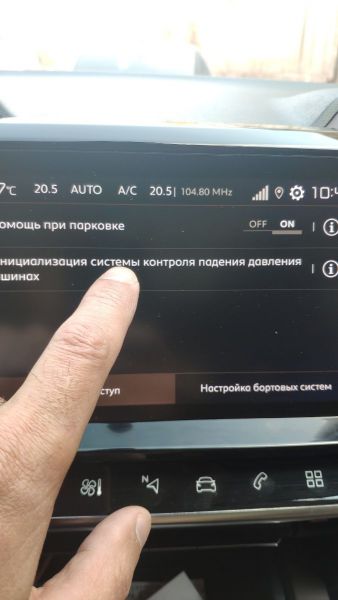

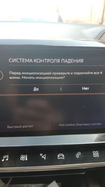

unior89 Опубликовано 22 апреля, 2021 Поделиться Опубликовано 22 апреля, 2021 После того как переобулся, вылезает сообщение о необходимости накачать шины и отрегулировать систему давления в шинах. Кто-нибудь в курсе где она регулируется? В инструкции не нашел) Ссылка на комментарий
Бес Опубликовано 22 апреля, 2021 Поделиться Опубликовано 22 апреля, 2021 Обычно надо выровнять давление до необходимого и заново откалибровать систему мониторинга. Природа мудра, и Всевышнего глаз Видит каждый наш шаг на тернистой дороге Наступает момент, когда каждый из нас У последней черты вспоминает о Боге... Ссылка на комментарий
unior89 Опубликовано 23 апреля, 2021 Поделиться Опубликовано 23 апреля, 2021 А как ее откалибровать? Только у диллера? Ссылка на комментарий

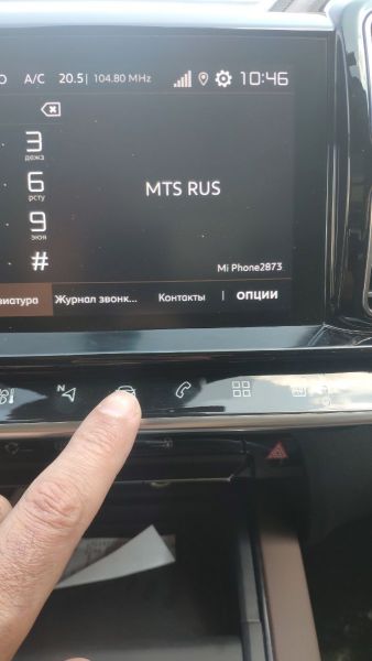

rigorin Опубликовано 23 апреля, 2021 Поделиться Опубликовано 23 апреля, 2021 2 часа назад, unior89 сказал: А как ее откалибровать? Только у диллера? Все делается с водительского места, предварительно убедившись что давление в колесах соответствует необходимому. Заводите авто, нажимаете на пиктограму авто на панели, входите в настройки и там там все есть. unior89 и Бес 2 Ссылка на комментарий
rigorin Опубликовано 23 апреля, 2021 Поделиться Опубликовано 23 апреля, 2021 Не поленился, сбегал в авто. У меня - вот так. Спойлер Спойлер Спойлер Спойлер Бес и unior89 2 Ссылка на комментарий

unior89 Опубликовано 23 апреля, 2021 Поделиться Опубликовано 23 апреля, 2021 @rigorin @rigorinбольшое спасибо! Ссылка на комментарий

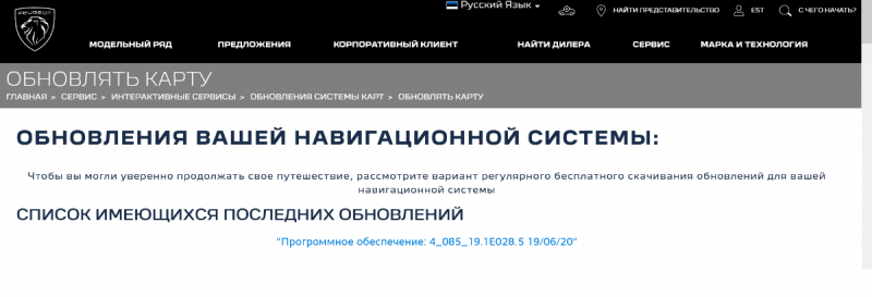

rgd5 Опубликовано 14 мая, 2021 Поделиться Опубликовано 14 мая, 2021 @Borat Я менял прошивку два раза без проблем.Все делайте по инструкции и все будет ок.Только помните,что за все свои действия вы сами отвечаете,я вас не заставляю.)) Вы наверно тему не читали.SHINE это не означает что там полный фарш.Навигация может быть или нет,и не только навигации.Например в европейках практически у всех есть радар,удержание полосы а у некоторых для российского рынка вроде как не у всех. п.с У нас регламент замены масла через год или 10000.Менял через год с пробегом около 3000км.В сервисе сказали что некоторые приезжают после 1000км (1-3 месяца) на замену масла. Я озадачен.Решил проверить по винhttps://www.peugeot.ee/ru/service-and-accessories/online-services/map-update/road.html?codevin=VR7A45GFRKL095809&id=1620972215276 карты,был уверен что выдаст что для вашего авто нет карт но выдает что есть.Теперь ломаю голову,есть у меня gps модуль или нет? Ссылка на комментарий
Алeкс Опубликовано 14 мая, 2021 Поделиться Опубликовано 14 мая, 2021 30 минут назад, rgd5 сказал: есть у меня gps модуль или нет? Разве навигация может работать без gps? Это будут бесполезные карты, вести автомобиль по трассе нужно как раз с помощью позиционирования, используя этот модуль. Ссылка на комментарий
