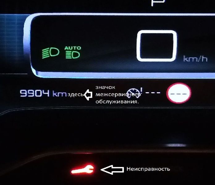

Dimitr Опубликовано 16 февраля, 2021 Поделиться Опубликовано 16 февраля, 2021 Всем привет. Последние пару дней стал замечать, что что-то стрекочет в районе бардачка в машине. Если даёшь газу звук усиливается. Также горит ключ напротив счётчика километража, но это одновременно со значком, который говорит о том, что система парковки неисправна(в такую погоду это частое явление, так как датчики примерзают) . Вот думаю, может ли гореть только значок парковки без ключа или ключ говорит о другой неисправности, возможно связанной с этим непонятным звуком. Ссылка на комментарий
Бес Опубликовано 16 февраля, 2021 Поделиться Опубликовано 16 февраля, 2021 1 минуту назад, Dimitr сказал: или ключ говорит о другой неисправности, Вроде в инструкции по эксплуатации должно быть написано, что ключик - напоминаие о скором ТО? Природа мудра, и Всевышнего глаз Видит каждый наш шаг на тернистой дороге Наступает момент, когда каждый из нас У последней черты вспоминает о Боге... Ссылка на комментарий
Dimitr Опубликовано 16 февраля, 2021 Поделиться Опубликовано 16 февраля, 2021 У меня пробег всего 5700км:) Ссылка на комментарий
Бес Опубликовано 16 февраля, 2021 Поделиться Опубликовано 16 февраля, 2021 Машина считает либо пробег, либо моточасы, либо срок от последнего ТО. Что раньше настанет - от того и семафорит ключом. Природа мудра, и Всевышнего глаз Видит каждый наш шаг на тернистой дороге Наступает момент, когда каждый из нас У последней черты вспоминает о Боге... Ссылка на комментарий
Бес Опубликовано 16 февраля, 2021 Поделиться Опубликовано 16 февраля, 2021 Со страницы 13 читай и ищи свой случай. Горит контрольная лампа обслуживания; мигает, а затем горит пиктограмма технического обслуживания.Техническое обслуживание пропущено. При первой же возможности пройдите техническое обслуживание. Только на версиях с двигателями Diesel BlueHDi. Действительно, если ключ горит с определенным индикатором, то это означает, что необходимо ТО этой системе. 9999_9999_319_ru-RU.pdf Природа мудра, и Всевышнего глаз Видит каждый наш шаг на тернистой дороге Наступает момент, когда каждый из нас У последней черты вспоминает о Боге... Ссылка на комментарий
Dimitr Опубликовано 16 февраля, 2021 Поделиться Опубликовано 16 февраля, 2021 В инструкции не увидел когда горит одновременно значок проблемы с системой парковки и ключ. Т. е. мне нужно сделать ТО системы парковки? Или я неправильно понимаю термин 'ТО системы'? Значок системы парковки горит, скорее всего, из-за того, что датчики замёрзли. В общем, я так понял, в сервис нужно ехать разбираться и со звуком этим непонятным тоже. Ссылка на комментарий
Бес Опубликовано 16 февраля, 2021 Поделиться Опубликовано 16 февраля, 2021 Сначала просто помыть датчики парковки. 2 минуты назад, Dimitr сказал: горит одновременно значок проблемы с системой парковки и ключ. Т. е. мне нужно сделать ТО системы парковки? Скорее да, чем нет. Есть кнопка или как-то можно на экране увидеть сколько до общего ТО осталось? Посмотри. Если до ТО далеко, то да - надо сделать ТО системы парковки. Природа мудра, и Всевышнего глаз Видит каждый наш шаг на тернистой дороге Наступает момент, когда каждый из нас У последней черты вспоминает о Боге... Ссылка на комментарий
Dimitr Опубликовано 16 февраля, 2021 Поделиться Опубликовано 16 февраля, 2021 2 минуты назад, Бес сказал: Есть кнопка или как-то можно на экране увидеть сколько до общего ТО осталось? Посмотри. Если до ТО далеко, то да - надо сделать ТО системы парковки Я смотрел, до ТО далеко ещё, так что попробую сделать ТО системы парковки. Спасибо. Ссылка на комментарий
rigorin Опубликовано 16 февраля, 2021 Поделиться Опубликовано 16 февраля, 2021 18 минут назад, Dimitr сказал: Я смотрел, до ТО далеко ещё, так что попробую сделать ТО системы парковки. Спасибо Однозначно, передние датчики парковки обледенели. Удалите с них лёд и все будет нормально. Я в декабре еще писАл про это Ссылка на комментарий
Dimitr Опубликовано 16 февраля, 2021 Поделиться Опубликовано 16 февраля, 2021 1 час назад, rigorin сказал: Однозначно, передние датчики парковки обледенели. Удалите с них лёд и все будет нормально. Я в декабре еще писАл про это Попробую, спасибо Ссылка на комментарий
rgd5 Опубликовано 16 февраля, 2021 Поделиться Опубликовано 16 февраля, 2021 Вроде как у людей путаница с значком в виде ключа. У меня так,с низу загорается когда неисправность ,например если залепило снегом радар,после как почистить радар и перезапустить движок заначек пропадает.А когда загорается на против километража то он не пропадет пока вы не сделаете сервисное обслуживание или не сбросите специальной манипуляцией.По крайней мере у меня так на европейском варианте. Бес 1 Ссылка на комментарий
