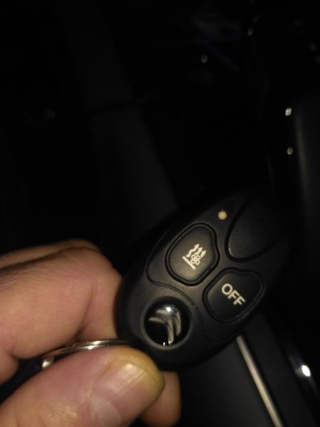

дока Опубликовано 12 января, 2021 Поделиться Опубликовано 12 января, 2021 Кто нибудь знает где находится блок- приемник от штатного брелка Ссылка на комментарий
S-LOM Опубликовано 12 января, 2021 Поделиться Опубликовано 12 января, 2021 2 часа назад, дока сказал: поставить не смогли не запускается Олени. У Ситроена все очень просто - подачей "плюса" параллельно заводскому приёмнику "распарковывается" и запускается печка и запускается котёл. 1 час назад, дока сказал: Кто нибудь знает где находится блок- приемник В салоне с левой стороны под торпедо. Бес 1 Ссылка на комментарий

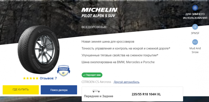

Valery55 Опубликовано 22 января, 2021 Поделиться Опубликовано 22 января, 2021 @Dimitr https://www.michelin.ru/auto/tyres/michelin-pilot-alpin-5-suv Я уже много лет езжу по Москве на "липучках" Мишлен, проблем нет. Правда удовольствие не дешевое. Ссылка на комментарий

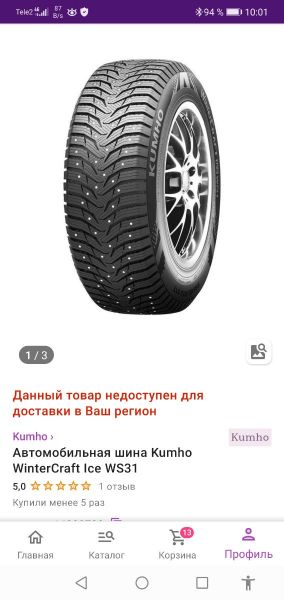

Sanya1979 Опубликовано 22 января, 2021 Поделиться Опубликовано 22 января, 2021 @Dimitr у меня уже на втором авто стоит шиповка KUMHO. На первом отъездил 8 сезонов, около 50 ткм, по финалу загрубела резина и шипов осталось где-то 60 %. На шиномонтаже сказали, это самая ровная, из всех что встречали. Разгонлся на С5 ак до 170, дорогу держит отлично,по шуму вроде тоже что и лето Michelin, особого отличия не обнаружил. Были Goodyear шиповка, машину колбасило после 120 км/ч. По цене 7500 р взял, в ноябре того года. Ссылка на комментарий

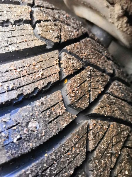

Sanya1979 Опубликовано 22 января, 2021 Поделиться Опубликовано 22 января, 2021 Вот кстати фото Goodyear, те что колбасят, модель не помню. Ссылка на комментарий
