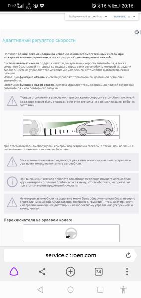

Sanya1979 Опубликовано 20 декабря, 2020 Поделиться Опубликовано 20 декабря, 2020 @rigorin Узнавал у официалов, по поводу установки адаптивного круиза. Сказали что активация функции заблакирована то ли заводом, то ли главным офисом. Так что на данный момент установка и активации не возможна. А при покупке, да и после, уверяли он есть (как и экстренное торможение) ?. Вот бл..... Вообще, в инструкции, для активного кр. сканер в бампере не обязателен, достаточно камеры сверху. Но может я не так понял? Ссылка на комментарий
Бес Опубликовано 20 декабря, 2020 Поделиться Опубликовано 20 декабря, 2020 1 час назад, Sanya1979 сказал: Вообще, в инструкции, для активного кр. сканер в бампере не обязателен, достаточно камеры сверху. Но может я не так понял? Ну под картинкой по-русски вроде написано... Природа мудра, и Всевышнего глаз Видит каждый наш шаг на тернистой дороге Наступает момент, когда каждый из нас У последней черты вспоминает о Боге... Ссылка на комментарий
Sanya1979 Опубликовано 20 декабря, 2020 Поделиться Опубликовано 20 декабря, 2020 @Бес ну значит не так понял Ссылка на комментарий
