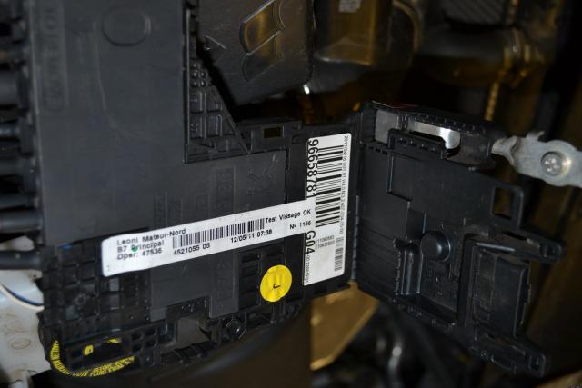

FreeTiller Опубликовано 27 января, 2013 Автор Поделиться Опубликовано 27 января, 2013 :nea: Дата изготовления (шильдик справа - 16/04/2011) и проверки (шильдик прямо - 12.05.11) блока тут: ХЗ что за номер с торца! :dntknw: Ссылка на комментарий
умножающий печаль Опубликовано 27 января, 2013 Поделиться Опубликовано 27 января, 2013 FreeTiller_ Что за узел изображён или разобран?! Во многой мудрости много печали, и кто умножает познания, умножает скорбь. Ссылка на комментарий
Borik1986 Опубликовано 27 января, 2013 Поделиться Опубликовано 27 января, 2013 Нашел номер, похоже первые 4 цифры это дата, для 13-ти там еще рановато. Моя машина март 2012 Светлое пятно сверху это бачок тормозной жидкости у тебя 11 ( третья и четвертая) цифра, значит под отзывную попадаеш, если у вас есть Нашел номер, похоже первые 4 цифры это дата, для 13-ти там еще рановато. Моя машина март 2012 Светлое пятно сверху это бачок тормозной жидкости Ссылка на комментарий
FreeTiller Опубликовано 28 января, 2013 Автор Поделиться Опубликовано 28 января, 2013 FreeTiller_ Что за узел изображён или разобран?! Обсуждаемый в теме блок, вид его нижней стороны, лежащий на боку. Справа на фото виден разъём управления и плюсовая клемма. :hi: Ссылка на комментарий
