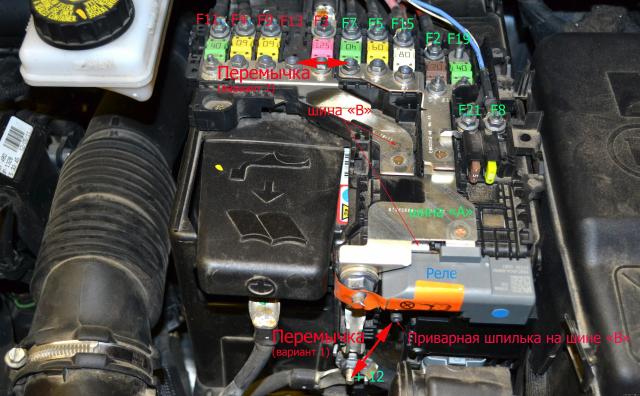

FreeTiller Опубликовано 19 декабря, 2012 Поделиться Опубликовано 19 декабря, 2012 В связи с участившимися отказами блока защиты панели управления (6500 JE) и просьбами форумчан в личных сообщениях разъяснить непонятные моменты данной темы, я решил выложить здесь некоторые подробности временного лечения очередной "болезни". Упущу всю предысторию, ибо о чём идёт речь, уже многим понятно. Принципиальная схема проблемного участка: Контакты реле в исходном состоянии нормально замкнуты, и напряжение питания с аккумулятора поступает на шину "В" с предохранителями F11, F4, F9, F3. При отказе контактной группы этого реле напряжение на шине "В" пропадает, потребители которой обесточиваются, что вызывает появление всевозможных ошибок, в том числе и "ошибки заряда АКБ". Запуск двигателя становится невозможным! Выход остаётся один - поездка на эвакуаторе к ОД для замены блока полностью. Но ...! Если контакты размыкаются, то цепочку питания можно восстановить временным шунтированием контактов реле перемычкой между шинами "А" и "В". Что, собственно, и предлагается сделать для запуска двигателя и перемещения к ОД своим ходом. Вариант постукивания по корпусу реле для восстановления контакта проблему тоже не решает и не всегда является эффективным. Перемычку можно поставить между предохранителями (вариант 2) под винты их крепления, или между клеммой "+12" и свободной шпилькой (вариант 1): Перемычка (провод "квадратом" 10) для варианта 1: Естественно, гарантии никакой не даю, но некоторым клубням данное решение помогло. Могут быть проблемы с сигнализацией. Пробуем, оставляем отзывы. ПС. Название блока 6500JE взято из каталога, названия шин придуманы мной. vns, oletarkhov, Polyaksa@mail.ru и 32 других 35 Ссылка на комментарий

Бес Опубликовано 20 декабря, 2012 Поделиться Опубликовано 20 декабря, 2012 maxx69rus, 7. Незавод с ошибкой "Ошибка заряда АКБ" - 41 Polyaksa@mail.ru, Саша, на картинке вверху действуй по второму варианту. Перемкни 5-рублевой монетой гайки предохранителей 125А и 40А и заводись. Ну наверное второй человек нужен. :dntknw: Polyaksa@mail.ru 1 Природа мудра, и Всевышнего глаз Видит каждый наш шаг на тернистой дороге Наступает момент, когда каждый из нас У последней черты вспоминает о Боге... Ссылка на комментарий

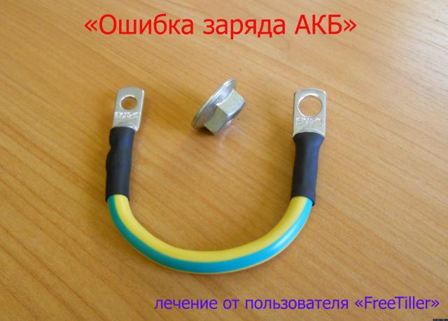

FreeTiller Опубликовано 20 декабря, 2012 Автор Поделиться Опубликовано 20 декабря, 2012 А чем провод-то не устраивает? Не нашлось или не получается? Его можно посадить на свободные F13 и F19. Ссылка на комментарий
Polyaksa@mail.ru Опубликовано 20 декабря, 2012 Поделиться Опубликовано 20 декабря, 2012 (изменено) А чем провод-то не устраивает? Не нашлось или не получается? Его можно посадить на свободные F13 и F19. нет, провод устраивает, просто как бы в ОД не начали валить на то, что я самовольно подключил провод и слетаю с гарантии!Завтра точно еду на работу на машине или провод или 5 рублей помогут мне ! провод в моем случаи самое оптимальное! Кстати ваще жесть - вчера поехал за проводом и клемами в "Русь", и ничего не оказалось в наличии , ни клем усиленых, ни такого провода :)смех и грех! Изменено 20 декабря, 2012 пользователем Polyaksa@mail.ru Ссылка на комментарий

FreeTiller Опубликовано 20 декабря, 2012 Автор Поделиться Опубликовано 20 декабря, 2012 Polyaksa@mail.ru, "валить" будут несомненно! Выход следующий: посадить перемычку под указанные преды, она там легко оденется и снимется, доехать до ворот ОД, снять приблуду и с чистой совестью отдать машину!) Но, а если ждать блок долго, и машина нужна позарез, забрать машину и ездить с перемычкой до победного конца!)Раз блок "дохлый", то завестись при них наложением монетки на шины или постучать по релюхе, хотя в боксе у ОД машина отогреется и с большей вероятностью заведётся сама. Ссылка на комментарий

FreeTiller Опубликовано 20 декабря, 2012 Автор Поделиться Опубликовано 20 декабря, 2012 Типа обмотка целая контакты не обгорелые. Реле на подобии втягивающего. по - моему можно легко починить. Если это случится в послегаранийный срок. Добраться до него проблемно, коробка не разбирается, только спиливать корпус. Проще, на мой взгляд, вообще это хозяйство выбросить!) Со снятым разъёмом с этого реле, авто заводится и полностью функционирует. Если все в реле целое , так что же оно "залипает"? Все же беды из за него! Контакты там наоборот замкнуты. Проблема "усилилась" в морозы, значит как-то от температуры отходят. :dntknw: Ссылка на комментарий
CatCesar Опубликовано 20 декабря, 2012 Поделиться Опубликовано 20 декабря, 2012 FreeTiller, а какой диаметр болтов на которые прикручивается перемычка? 8мм, 10мм ? C4 II Tendance, АКПП + Климат, Mativoire Ссылка на комментарий
gecktor Опубликовано 20 декабря, 2012 Поделиться Опубликовано 20 декабря, 2012 Я в другой теме уже отписывался по поводу этой проблемы, очень помогло руководство FreeTiller по поводу решения этой проблемы, постукивание не помогало, на работе благо работаю в сфере энергетики без труда нашел провод 10мм лапки обжал приехал домой прикрутил и вуаля все отлично завелось и работает !!! Огромный респект и уважуха за помощь !!!!! P.S. 3 дня подряд общался по поводу данной с ОД без вопросов определили проблему в данном блоке, пригласили на замену по гарантии и сказали что на москву уже заказали в ситроен асистанс 2000 штук, зарезервировали на меня один и сказали позвонят как прибудет срок поставки 7-15 дней. Кстати они сами первым делом советуют стучать по релюхе только так чтобы ее не деформировать. FreeTiller 1 Ссылка на комментарий
FreeTiller Опубликовано 20 декабря, 2012 Автор Поделиться Опубликовано 20 декабря, 2012 FreeTiller, а какой диаметр болтов на которые прикручивается перемычка? 8мм, 10мм ? 6мм и 8 мм. Ссылка на комментарий
