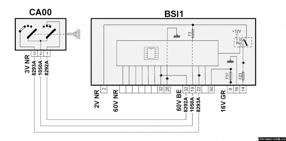

I Love Опубликовано 10 января, 2013 Поделиться Опубликовано 10 января, 2013 CA00- в схематике Ситроена, всё-же, - обозначение замка зажигания. :dntknw:/> Ну так в замок зажигания может входить считыватель метки ключа, он может получать сигналы от охранной сигнализации (несанкиционированное открытие дверей...) :sorry2: ? Тут вот надыбал описание некой сигнализации (http://www.jablotronalarms.ru/component.php?cocode=catalogue&itid=53&icid=35), где в частности говорится: "Встроенный датчик тока вызывает срабатывание сигнализации при включении любого электрического оборудования при включенной сигнализации. Датчик тока включается через 10 минут после включения сигнализации, что предотвращает срабатывание сигнализации в результате работы вентилятора двигателя." М.б. и тут подобная хрень, т.е. задержка 3,5 минуты для предотвращения срабатывание сигнализации в результате работы, например, режима Rest на климате? Правда вряд ли это, т.к. отключение реле идет от СAOO ИЛИ от блока управления, т.е. от первого сработавшего. Т.е. от СА00 реле должно сработать при срабатывании охранной сигнализации Записывался по проблеме неделю назад к ОД. Записали на сегодня. Но т.к. потеплело, машина стала нормально заводиться. Теперь ошибка не воспроизводится, в памяте не сохранилась. ОД не хотят менять/заказывать блок, говорят, что надо ждать повторения ошибки и ехать к ним. Прав ли ОД? Нет информации, сколько в памяти может храниться ошибка??? Ведь если ошибка была, она обязательно повториться. И придется месяц ждать. Ведь блоков в наличии нет и даже заказать не хотят... Такая же ситуация была. Когда ездил к ОД было тепло и все заводилось с первого раза. Но ОД все сделал, как надо - подтвердил неисправность и заказал блок. Может попробовать другого ОД? У меня про деньги за диагностику даже речи не было Если что-то не получается, прочтите, наконец, инструкцию... Ссылка на комментарий
oletarkhov Опубликовано 10 января, 2013 Поделиться Опубликовано 10 января, 2013 Странно, с меня ничего за диагностику не просили, может быть потому, что знали уже о проблеме. Ссылка на комментарий

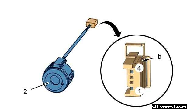

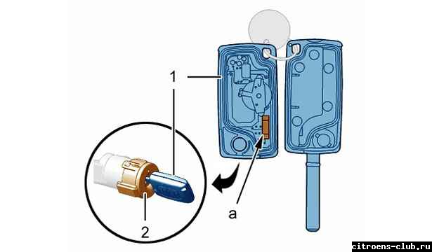

Romss Опубликовано 10 января, 2013 Поделиться Опубликовано 10 января, 2013 (изменено) Думаю тут. Ну да, только там есть и более свежая версия.(Правда танцы с бубном ещё те :))))) О-о, спасибо приятель, картина уже яснее прорисовывается! :good:/>/>/>/>/>/>/>/>/>/> Если есть возможность, глянь, что цэ есть реально "выключатель защиты от угона CA00", описание или кусок схемки. А то к иммобилайзеру, например, это название что-то плохо вяжется. :dntknw:/>/>/>/>/>/>/>/>/>/> Обмотка транспондера (1) Ключ зажигания со встроенным транспондером. (2) Обмотка транспондера . "a" Транспондер ключа зажигания. 2. Роль Антенна транспондера обеспечивает диалог между чипом транспондера ключа зажигания и интеллектуальным коммутационным блоком (BSI1). 3. Работа В ходепроцедуры идентификации передатчик ключа зажигания посредством катушки передатчика (1) подает запрос на идентификацию. Коммутационный блок под рулевым колесом генерирует электрический сигнал для катушки транспондера. Коммутационный блок под рулевым колесом генерирует электрический сигнал для катушки передатчика (125 КГц). Транспондер ключа зажигания отвечает отправлением своего собственного идентификатора. 4. Электрические характеристики "b" Коричневый 4 контактный разъем N° контактов Принадлежность каналов разъема 1 Антенна + 2 Не подсоединен 3 Не подсоединен 4 Антенна - Ну и немного по схеме. ПРИНЦИП Транспондер )))))) Блок защиты с предохранителями Ну и вот немного видео для понимания (хотя там черт ногу сломит да и качество не ах) Смотреть конечно лучше прямо на ютубе ( там хоть картинка разворачивается) http-~~-//www.youtube.com/watch?v=dRfhmhBt1M0 Изменено 10 января, 2013 пользователем Romss motor.ua, FreeTiller, CatCesar и 1 другой 4 Ссылка на комментарий

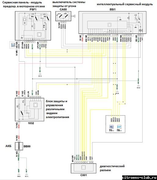

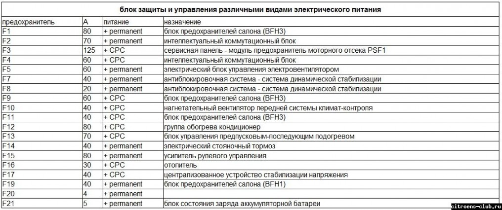

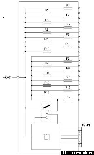

FreeTiller Опубликовано 10 января, 2013 Автор Поделиться Опубликовано 10 января, 2013 (изменено) Вот по схеме сейчас всё понятно!!!!!!! И Никакой иммобилайзер тут не задействован!!!! Под "выключателем системы защиты от угона" числится обычный замок зажигания. А блок 1032 (он же 6500JE по артикулю) контролируется только по LIN-шине! Состояния этой шины я уже измерил давненько...! Ну, об этом, и выводы, позже! Romss, дружище, про PSF1 ещё приложи информацию, плиз! Непонятно пока как состояние контактов реле в 1032 определяется. :hi: Да, и схема мелкая.( Изменено 10 января, 2013 пользователем FreeTiller Ссылка на комментарий
Romss Опубликовано 10 января, 2013 Поделиться Опубликовано 10 января, 2013 Друг и рад-бы, да басурманы более конкретного не дают. Там система сложная по схемам (пока всё в целом иметь лично на компе не будешь, не поймёшь конкретнее) мне не жалко, но понять их принцип по представлениям схем мне трудно, да и сгруппировано там тяжко для понятия (для того и видео клал - как там устроено - жмёшь на блок, а там - просто схема опять вылазит, хотя прога вроде норм. работает.) :aggressive:/> Ссылка на комментарий
