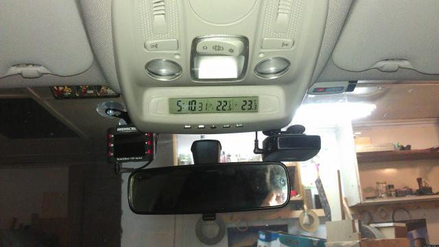

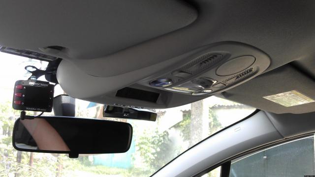

Mihalych76 Опубликовано 3 ноября, 2012 Поделиться Опубликовано 3 ноября, 2012 в моей комплектации нет индикаторов пристегнутых ремней. но я как то сильно и не расстроился. такой вариант по-моему не хуже. Igor86rus, Бес, Михалыч42 и 5 других 8 Ссылка на комментарий
oletarkhov Опубликовано 4 ноября, 2012 Поделиться Опубликовано 4 ноября, 2012 Уточните пожалуйста, про какую индикацию идет речь (водительский ремень - индикация по любому есть) и на что конкретно нужно обратить внимание на фото, что конкретно доработано. Ссылка на комментарий
serji_163 Опубликовано 4 ноября, 2012 Поделиться Опубликовано 4 ноября, 2012 Видно, что он установил часы с двухзонным термометром. Получилось аккуратно. Для "динамика" как раз Ссылка на комментарий
FreeTiller Опубликовано 4 ноября, 2012 Поделиться Опубликовано 4 ноября, 2012 в моей комплектации нет индикаторов пристегнутых ремней. но я как то сильно и не расстроился. такой вариант по-моему не хуже. Очень хорошо! Давай по-подробнее про доработку. Единственный тут минус конструкции, индикатор замерзать будет! Ссылка на комментарий
Mihalych76 Опубликовано 4 ноября, 2012 Поделиться Опубликовано 4 ноября, 2012 Вобщем обычные китайские часы,как правильно было замечено с двухзонным термометром,за 250р.на рынке.Корпус был разобран и выкинут,а внутренности аккуратно установленны вместо заглушки.Внизу кнопки управления,по центру подсветка,питание от батарейки-таблетки,она там же на часах.Можно было купить и с питанием от 12В,но это дороже,а большого смысла нет,да и я не был сильно уверен в результате.Я вообще хотел люминисцентные взять,чтобы сами цифры красным светились,вот это было бы интересно,но не нашел.Лето пережили,хотя при температуре за 60(машина черная,в салоне на солнце бывает жарко)весь экран заплывает черным-2 минуты работы кондиционера и как ничего не было.Про зиму согласен,но ещё не думал.У нас -10 это уже катаклизм,так что я думаю переживём,а нет-найду красные. Ссылка на комментарий

serji_163 Опубликовано 5 ноября, 2012 Поделиться Опубликовано 5 ноября, 2012 Mihalych76 Если датчики выносные, то куда и как они были вынесены? Тут напрашивается решение, что один термометр показывает темпу внутри, а второй снаружи авто. Ссылка на комментарий
Mihalych76 Опубликовано 5 ноября, 2012 Поделиться Опубликовано 5 ноября, 2012 Ну собственно так и есть-один внутри,другой снаружи.А индикация пристегнутых ремней в "динамике"-только водитель на приборной доске в левом колодце,в том месте,куда я поставил часы стоит просто заглушка,в более дорогих комплектациях там индикатор всех ремней. А вот насчет экрана парктроника-очень хорошая мысль,скорее я бы его и поставил,но...Нет парктроника.Уже полгода хочу поставить всё не получается,то совершенно случайно финансы закончились,то сам где-то в командировке. Ссылка на комментарий
