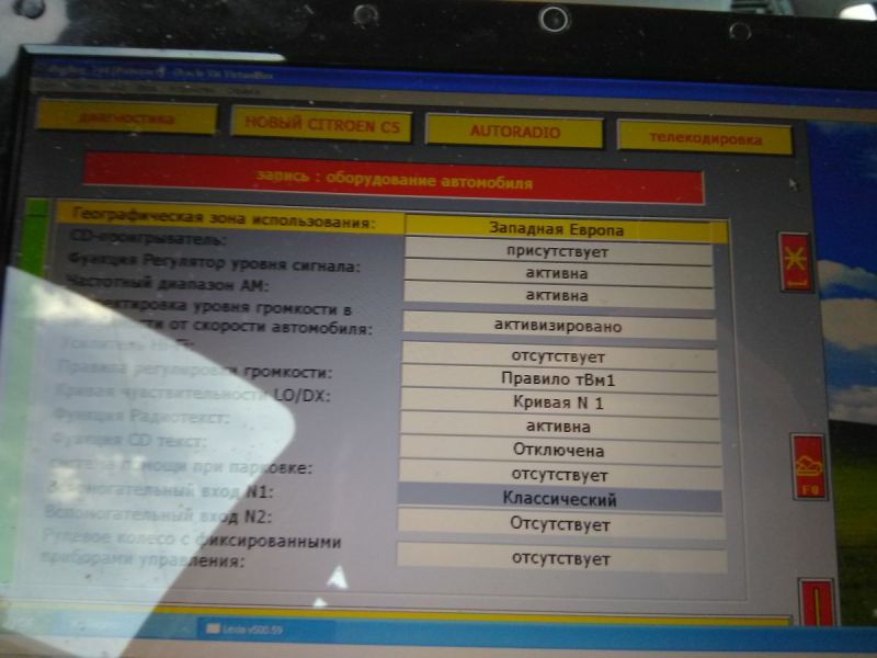

Ядрен Батон Опубликовано 3 сентября, 2020 Поделиться Опубликовано 3 сентября, 2020 Всем привет! Нуждаюсь в подсказке, не могу активировать AUX. Вот дохожу до этого места и все, экран открыт не полностью, дальнейшие действие не вижу. Перенажимал все клавиши не активируются. Игры с экраном тоже не к чему не привели. Ссылка на комментарий

Ядрен Батон Опубликовано 4 сентября, 2020 Поделиться Опубликовано 4 сентября, 2020 Только что, tarakan67 сказал: А чем не устраивает лексия в диагбоксе? Да устраивает, но вот стал активировать AUX и не вижу нижнюю строку т.е. подтвердить действие как. До этого только диагностировал на наличие-удаление ошибок все без проблем было, а тут никак. Все манипуляции с клавишами ни к чему не привели. Ссылка на комментарий
tarakan67 Опубликовано 4 сентября, 2020 Поделиться Опубликовано 4 сентября, 2020 Ну, во-первых в Windows на ноутбуке, в свойствах панели задач поставь галочку "автоматически скрывать панель задач"; во-вторых нажми на стрелку вниз в красном прямоугольнике справа снизу экрана и будет видно те строки, которые "вылезли" за нижнюю часть экрана Бес 1 Ссылка на комментарий
Ядрен Батон Опубликовано 4 сентября, 2020 Поделиться Опубликовано 4 сентября, 2020 1 час назад, tarakan67 сказал: во-вторых нажми на стрелку вниз в красном прямоугольнике справа снизу экрана и будет видно те строки, которые "вылезли" за нижнюю часть экрана Не видно, не двигается. К ачаю по Вашей ссылке лексию 47, там внутри есть 45. Попробую установить завтра. Ссылка на комментарий
Reactor77 Опубликовано 4 сентября, 2020 Поделиться Опубликовано 4 сентября, 2020 поиском не пробовали пользоваться? для хрюши решение не влезающего на экран тут: http://www.compcar.ru/forum/showthread.php?t=2304 называется UMPCScrollBarXP также для увеличения разрешения экрана за пределы поддерживаемого есть замечательная тулза PowerStrip не найдёшь, пришлю зы. для старых машин никакого диагбокса. там лексия и планеты урезанные. только хардкор) только отдельная лексия. сцыль я давал. G. Rom и trmntr 2 Правильно заданный вопрос - это половина ответа. Ссылка на комментарий
