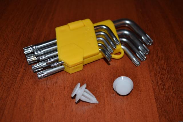

FreeTiller Опубликовано 6 декабря, 2012 Поделиться Опубликовано 6 декабря, 2012 В связи с вопросами в теме и личке, хочу уточнить размеры, применяемых TORX для снятия кресел и боковин сидений. Снятие кресел - Т40, желательно с удлинённым концом, как на фото, для увеличения крутящего момента при первом откручивании. T25- для откручивания имбусов боковых накладок сидений, лучше шуруповёртом с битой! На фото также пистоны, применяемые в крепеже боковин! Взаимозаменяемы от "Приоры", в случае поломки оригинальных! ravilsky 1 Ссылка на комментарий
dant Опубликовано 6 декабря, 2012 Поделиться Опубликовано 6 декабря, 2012 (изменено) Один в один купил для проведения операции наборчик. Но для откручивания кресла длины короткого плеча всё же не хватает (буквально 3-5 мм). Во время откручивания-закручивания все время представлял как было бы удобно крутить трещеткой :). Шуруповёртом откручивать передние болты крепления креста не получится. Изменено 6 декабря, 2012 пользователем dant Кто понял жизнь, тот не спешит. Ссылка на комментарий
FreeTiller Опубликовано 6 декабря, 2012 Поделиться Опубликовано 6 декабря, 2012 Шуруповёртом откручивать передние болты крепления креста не получится. Ну, не внимателен, сосед! Я про боковины писал, используя шуруповёрт! Г-образный ключ можно "удлинить" для момента чем-нибудь! Если есть "трещётка", то вообще гуд!) :good: Ссылка на комментарий
dant Опубликовано 7 декабря, 2012 Поделиться Опубликовано 7 декабря, 2012 Ну, не внимателен, сосед! Я про боковины писал, используя шуруповёрт! Ай эм сорри :unsure:. Короче чем крутить тут всё на любителя. Тем более этот процесс занимает наименьшее время из всех процедур при натягивании чехлов. Кто понял жизнь, тот не спешит. Ссылка на комментарий
