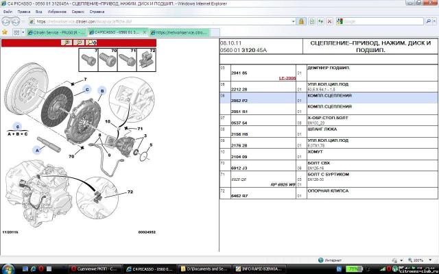

PS кто может помогите подобрать что мне нужно для замены сцепы? VF7UDRHJH45130488. С выжимным вроде понятно 2041A3. Но там под одним рефом почему то 2 комплекта сцепления, что то я вообще хз тут...
1. комплект сцепления - 2052P2
2. выжимной подшипник - 2041A3
3. сальники дифференциала - 312144 и 312146
+ после замены требуется сделать телезагрузку калькулятора КПП согласно INFO RAPID B2BW0AQ0
Кстати в в нём не говорится о обязательной замене корзины и диска, может попробовать просто подшипник попробовать заменить, если пробег небольшой.
INFO RAPID B2BW0AQ0.pdf
Сиал Авто — автосервис Citroen/Peugeot
+7 903 968-26-38, Южнопортовая ул., 17, стр. 3 @enzoservice
Только комплект сцепления у него будет 2052R1, т.к. СРОК ЭКСПЛУАТАЦИИ >= 2 года (см. скрин)

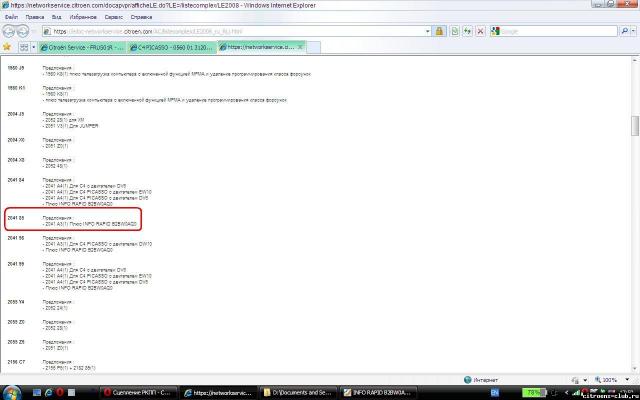

ди и реф. подшипника 204185, т.к. машина ДО OPR 11378
Изменено пользователем 1david1
1david1, в тех. документации больше нет рекомендаций по сроку эксплуатации
Выжимной именно 2041A3 по замене LE-2008 (см. выше скрин)
Сам лист замен LE-2008
Собственно INFO RAPID гласит, что на всех автомобилях с отмеченным дефектом до OPR 11437 - вибрация и пробуксовка сцепления должен быть заменён выжимной подшипник на нового образца и прошит софт, на других уже установлен нового образца, т.е. старый подшипник с старым номером 204185 больше не устанавливается вовсе.

1david1, нет, по подшипнику enzo прав, технота есть LE-2008 по замене 204185 на 2041A3.
enzo, а комплект сцепления почему 2052P2 а не 2051R1??? В документации ведь оба указаны.
Изменено пользователем LDS
All we are saying is give peace a chance
Первый который увидел в списке тот и написал.
Давно работаю в разных ОД, так вот никогда не видел чтоб кто то держал оба варианта, только первый, вот поэтому и написал.
на прошлой странице 1david1 написал почему их 2:
Повторюсь, сейчас в тех. документации нет ни слова о сроках эксплуатации автомобиля и соответствующего выбора сцепления.
Думаю сцепление которое раньше обозначалось СРОК ЭКСПЛУАТАЦИИ >= 2 года просто более дешёвого производителя.
