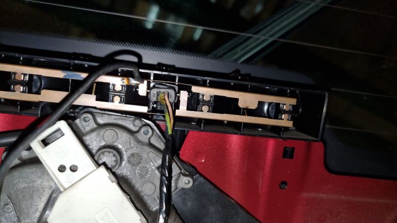

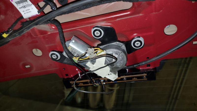

vkonstova Опубликовано 12 ноября, 2021 Поделиться Опубликовано 12 ноября, 2021 Присутствую всех! В соседней теме подсмотрел, что помимо схем возможно отыскать сервис-бюллетени по ремонту узлов... Кого не затруднит, помогите,пожалуйста, в поиске сервис-бюллетени для невыключающихся дворников? Проблема характеризуется невозможностью выключить стеклоочистители после даже однократного включения. Если не успеваешь за 0.5 секунды вернуть переключатель в 0 положение, то щепки продолжают работать в понравится самом медленном режиме.. После извлечения ключа, дворники выключаются. Сервисный режим работает исправно. Датчик света/дождя есть, но по нему ошибка 0ЕСС " Установка датчика на стекле невозможна". Видимо, перед продажей пердидушный владелец поменял стекло на самое дешёвое и поклеил абы как датчик... VIN: VF7LANFUC74190151 Ссылка на комментарий
vkonstova Опубликовано 12 ноября, 2021 Поделиться Опубликовано 12 ноября, 2021 Если вдруг поможет, также есть проблема еще с некоторыми эл. приборами... насос стеклоомываьеля ни в одну из сторон. Задний дворник с подрулевого переключателя не включается.. зато включается с обогрева заднего стекла(даже при выключенном перекл. молотит без остановки) и... с....кнопки.... открытия.... багажника... на время импульса перемещается.. далее останавлиаается. Ссылка на комментарий

Бес Опубликовано 12 ноября, 2021 Поделиться Опубликовано 12 ноября, 2021 4 часа назад, apamid сказал: VF3M45GXVHS317525 Схемы активные. Если надо что-то подробнее - указывай элемент. Там будет с месторасположение. Всё раскрывать не алё... система помощи при парковке.pdf отслеживание мертвого пространства.pdf крышка багажника с электроприводом.pdf @vkonstova не парь мозги - поменять PSF/ Блок предов под капотом. Это он. Поищу конечно сервис-бюллетени, но на мой взгляд они тебе мало чем помогут.... Блин 5 год... там блок менять надо. Замки не глючат? ТАБЛИЦА КОД НЕИСПРАВНОСТИ - ДАТЧИК ДОЖДЯ И ОСВЕЩЕННОСТИ.pdf ТАБЛИЦА КОД НЕИСПРАВНОСТИ - ПОДРУЛЕВОЙ ПЕРЕКЛЮЧАТЕЛЬ.pdf ТАБЛИЦА КОД НЕИСПРАВНОСТИ - ДАТЧИК ДОЖДЯ И ОСВЕЩЕННОСТИ.pdf ТАБЛИЦА КОД НЕИСПРАВНОСТИ - ДАТЧИК ДОЖДЯ И ОСВЕЩЕННОСТИ.pdf Природа мудра, и Всевышнего глаз Видит каждый наш шаг на тернистой дороге Наступает момент, когда каждый из нас У последней черты вспоминает о Боге... Ссылка на комментарий

Бес Опубликовано 13 ноября, 2021 Поделиться Опубликовано 13 ноября, 2021 6 часов назад, strannyk сказал: Дык тут по ходу еще механический спидометр!!!! Не механический, а электромеханический. 6 часов назад, strannyk сказал: Уф позор французам. Не думал, что такая ветхость у них устанавливается. Друг, учи историю. Французам в автомобилестроении почет и зачёт. То, чем ты пытаешься их ткнуть мы в это время ездили на жигулях с тросиковыми приводами. Машинам 22 года. Что ты от них хочешь? 20 часов назад, vkonstova сказал: Замена блока целесообразнее будет? Да. Природа мудра, и Всевышнего глаз Видит каждый наш шаг на тернистой дороге Наступает момент, когда каждый из нас У последней черты вспоминает о Боге... Ссылка на комментарий
