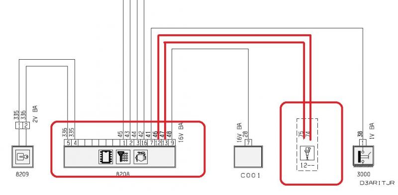

Бес Опубликовано 17 декабря, 2020 Поделиться Опубликовано 17 декабря, 2020 36 минут назад, ZINZIYAHO сказал: то есть связь между ЭБУ и Блоком противоугонной системой!! А с чего ты взял, что она, эта связь есть? Блок 8208 : компьютер кодового иммобилайзера выходит контактами на блок 12**. А что это за блок - х.з.. Потому что ЭБУ - 1320. По поиску в "Компонентах..." выходит 1200 : Реле топливного насоса 1201 : Реле насоса системы впрыска 1202 : Тахиметрическое реле Где их искать - я понятия не имею... электронный впрыск.pdf иммобилайзер.pdf ZINZIYAHO 1 Природа мудра, и Всевышнего глаз Видит каждый наш шаг на тернистой дороге Наступает момент, когда каждый из нас У последней черты вспоминает о Боге... Ссылка на комментарий
ZINZIYAHO Опубликовано 17 декабря, 2020 Поделиться Опубликовано 17 декабря, 2020 20 минут назад, Бес сказал: А с чего ты взял, что она, эта связь есть? Блок 8208 : компьютер кодового иммобилайзера выходит контактами на блок 12**. А что это за блок - х.з.. Потому что ЭБУ - 1320. По поиску в "Компонентах..." выходит 1200 : Реле топливного насоса 1201 : Реле насоса системы впрыска 1202 : Тахиметрическое реле Где их искать - я понятия не имею... электронный впрыск.pdf 154 \u043a\u0411 · 0 загрузок иммобилайзер.pdf 109 \u043a\u0411 · 0 загрузок спасибо за схемы там иммо и эбу общаются по 2 проводам спасибо попробую на месте разобраться спс еще раз Ссылка на комментарий
Бес Опубликовано 17 декабря, 2020 Поделиться Опубликовано 17 декабря, 2020 22 минуты назад, ZINZIYAHO сказал: там иммо и эбу общаются по 2 проводам Схему иммо посмотри. Где на схеме ЭБУ Схему впрыска посмотри - где на схеме иммо? Еще раз - по схеме у блока иммо выход двумя проводами на какой-то блок с начальной маркировкой 12. Вторые две цифры неизвестны. Спойлер По поиску в "Компонентах..." выходит 1200 : Реле топливного насоса 1201 : Реле насоса системы впрыска 1202 : Тахиметрическое реле и это логично - иммо дает команду/питание на Реле топливного насоса/Реле насоса системы впрыска. Не ЭБУ он дает, а этим реле. Где они и что это такое - я не знаю. 1 список компонентов электросхем.pdf ZINZIYAHO 1 Природа мудра, и Всевышнего глаз Видит каждый наш шаг на тернистой дороге Наступает момент, когда каждый из нас У последней черты вспоминает о Боге... Ссылка на комментарий
ZINZIYAHO Опубликовано 17 декабря, 2020 Поделиться Опубликовано 17 декабря, 2020 1 минуту назад, Бес сказал: Схему иммо посмотри. Где на схеме ЭБУ Схему впрыска посмотри - где на схеме иммо? Еще раз - по схеме у блока иммо выход двумя проводами на какой-то блок с начальной маркировкой 12. Вторые две цифры неизвестны. Показать контент По поиску в "Компонентах..." выходит 1200 : Реле топливного насоса 1201 : Реле насоса системы впрыска 1202 : Тахиметрическое реле и это логично - иммо дает команду/питание на Реле топливного насоса/Реле насоса системы впрыска. Не ЭБУ он дает, а этим реле. Где они и что это такое - я не знаю. 1 список компонентов электросхем.pdf 116 \u043a\u0411 · 0 загрузок Тут дизельный двигатель эбу siemens sid 805 проблема в том что это не совсем пежо и не совсем тоета тут гибрид блок управления стоит пежо а иммо блок стоит от тоета но 2 провода точно должны быть я когда то делал его и подзабыл какие пины были думаю забрелемся спасибо Ссылка на комментарий
Бес Опубликовано 17 декабря, 2020 Поделиться Опубликовано 17 декабря, 2020 1 минуту назад, ZINZIYAHO сказал: Тут дизельный двигатель эбу siemens sid 805 проблема в том что это не совсем пежо и не совсем тоета тут гибрид блок управления стоит пежо а иммо блок стоит от тоета А, ну понятно... ZINZIYAHO 1 Природа мудра, и Всевышнего глаз Видит каждый наш шаг на тернистой дороге Наступает момент, когда каждый из нас У последней черты вспоминает о Боге... Ссылка на комментарий
