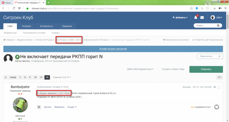

Bambulyator Опубликовано 18 июля, 2019 Поделиться Опубликовано 18 июля, 2019 В общем заменил я этот блок. Полет нормальный. Цена вопроса 30 у.е. Подошел от авто 2016 г.в. (у меня 2009 ) Бес 1 Мой вампир VF7UD9HZH9J111502 Ссылка на комментарий
LDS Опубликовано 18 июля, 2019 Поделиться Опубликовано 18 июля, 2019 54 минуты назад, Bambulyator сказал: В общем заменил я этот блок. Какой именно? 55 минут назад, Bambulyator сказал: Подошел от авто 2016 г.в. (у меня 2009 ) С4П с 2006 до 2013 выпускался All we are saying is give peace a chance Ссылка на комментарий
Popesych Опубликовано 18 июля, 2019 Поделиться Опубликовано 18 июля, 2019 Боюсь что робот с 2007 года до 2015 не менялся. Баляць мае крылы Ссылка на комментарий
LDS Опубликовано 18 июля, 2019 Поделиться Опубликовано 18 июля, 2019 Робот может и не менялся, а обсуждали мы селектор вроде... All we are saying is give peace a chance Ссылка на комментарий

Bambulyator Опубликовано 22 июля, 2019 Поделиться Опубликовано 22 июля, 2019 В 18.07.2019 в 20:41, LDS сказал: Какой именно? С4П с 2006 до 2013 выпускался Селектор переключения. Драсьте, а сейчас что выпускается?))) В 18.07.2019 в 21:47, Popesych сказал: Боюсь что робот с 2007 года до 2015 не менялся. На селекторе есть год выпуска - 2016. Мой вампир VF7UD9HZH9J111502 Ссылка на комментарий
LDS Опубликовано 22 июля, 2019 Поделиться Опубликовано 22 июля, 2019 2 часа назад, Bambulyator сказал: Драсьте, а сейчас что выпускается?))) С4П-2? All we are saying is give peace a chance Ссылка на комментарий
Bambulyator Опубликовано 23 июля, 2019 Поделиться Опубликовано 23 июля, 2019 (изменено) Да. Селектор от С4П-2 подходит на С4П-1. Я об этом говорю. Изменено 24 июля, 2019 пользователем LDS оверквотинг LDS 1 Мой вампир VF7UD9HZH9J111502 Ссылка на комментарий
