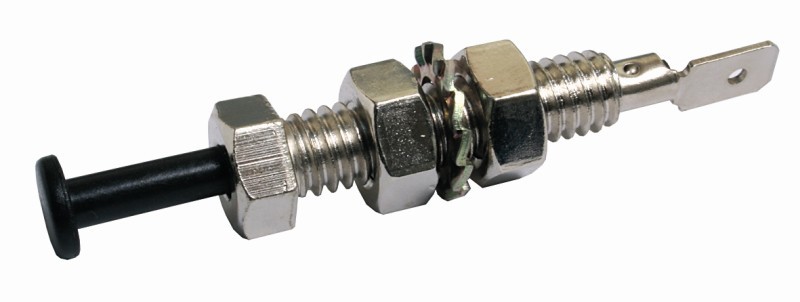

OlegaS@N Опубликовано 1 июня, 2014 Поделиться Опубликовано 1 июня, 2014 На указанном сайте ни одной установки на Бегемота нет...Мой вариант с полым болтом не вышел, в магазинах нет. А у концевика капота http://www.mobi-sys.ru/upload/iblock/6ea/AQM%2022.jpg другой шаг резьбы.Вердикт, сверлить крышу надо, вот дожди кончатся в СПб и будем скрепя сердцем мы на drive2 http://www.drive2.ru/r/citroen/434437/ Ссылка на комментарий
