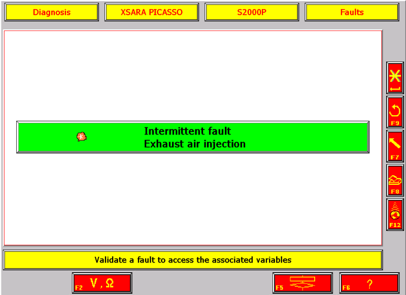

trmntr Опубликовано 30 апреля, 2015 Поделиться Опубликовано 30 апреля, 2015 Люди добрые, помогите разобраться с этой ошибкой. Вылазит раз в два месяца. Она меня уже замучила. Как она точно трактуется и что она вообще означает? Куда где лезть и что смотреть? Уже специально переключился на английский, думал хоть как-то точнее ее переведу на русский...(прерывистая вина впрыска отработанного воздуха.) Безымянный.bmp Ссылка на комментарий
ice007 Опубликовано 30 апреля, 2015 Поделиться Опубликовано 30 апреля, 2015 @trmntr, Еще бы догадаться ,что за моторный? Ссылка на комментарий
trmntr Опубликовано 1 мая, 2015 Поделиться Опубликовано 1 мая, 2015 Через раз бывает так, что в описании ошибки одни прочерки, как в этот раз, а так ошибка Р0410 Ссылка на комментарий
ice007 Опубликовано 1 мая, 2015 Поделиться Опубликовано 1 мая, 2015 (изменено) @trmntr, http://citroens-club.ru/forum/index.php?showtopic=44120 http://citroens-club.ru/forum/index.php?showtopic=8649 и контрольный https://www.google.ru/#newwindow=1&q=%D1%81%D0%B8%D1%82%D1%80%D0%BE%D0%B5%D0%BD+%D0%BE%D1%88%D0%B8%D0%B1%D0%BA%D0%B0+p0410 Изменено 1 мая, 2015 пользователем ice007 Ссылка на комментарий
