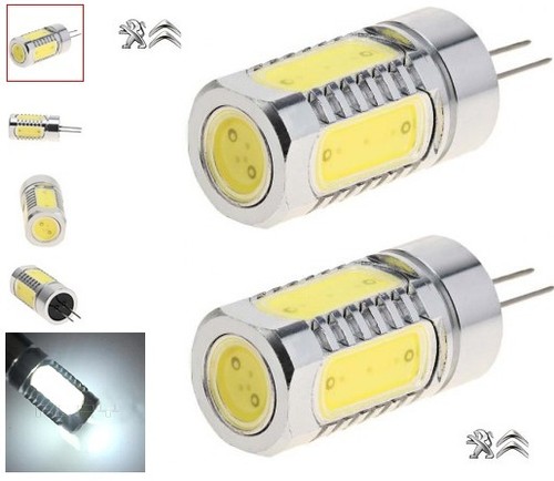

Markus Опубликовано 17 мая, 2013 Поделиться Опубликовано 17 мая, 2013 А вот мой вариант колхоза дневного света. Вклеил светодид в патрон эпоксилином. Заказал не самые дешёвые светодиоды http://www.ebay.ca/itm/251224918737?ssPageName=STRK:MEWNX:IT&_trksid=p3984.m1439.l2649 Можно было заказать и за 12$ пара, но уж больно геморойно менять, правую сторону. Заменил пока только слева. В чреве машины находится уже две биты T45, правая сторона пока не побеждена. По габаритам светодиод существенно выше лампы, но всё влезает и центры светодиодов соответствуют высоте нити накаливания лампы. Светит чуть ярче оргинала, сфотографирую когда сумею победить правую сторону. Gashek 1 Ссылка на комментарий
Бобер Опубликовано 17 мая, 2013 Поделиться Опубликовано 17 мая, 2013 Markus, интересный вариант. Главное, что по Люменам подходит для ДХО (по стандартам должно быть не менее 400 lm). Весь вопрос с рабочей температурой. Если она окажется заметно выше, чем у штатной лампы, то может поплавить, к чёрту весь отсек с отражателем ДХО в блок-фаре. Кстати, интересно бы было увидеть снимок, когда в одной фаре обычная лампочка, а в другой эта светодиодная. Ссылка на комментарий
VictorC5 Опубликовано 17 мая, 2013 Поделиться Опубликовано 17 мая, 2013 Кстати, интересно бы было увидеть снимок, когда в одной фаре обычная лампочка, а в другой эта светодиодная. и желательно днем с расстояния метров в 15. вообще, интересная лампа. получается, по 1 мощному светодиоду на грань + линза. Такая лампа, по-идее, максимально аналогична лампе накаливания т.к. отражатель как раз под точечный мощный источник и заточен. Но честно говоря, всей этой китайщине доверия все равно нет.. Я вот свои лампы покупал 2 штуки за 500р, тоже вроде не мало и бренд какой-никакой. А они в итоге помимо того что светят так себе, еще и все SMD-светодиоды вспучились.. Ссылка на комментарий

MEFistofeles Опубликовано 24 мая, 2013 Поделиться Опубликовано 24 мая, 2013 А вот мой вариант колхоза дневного света. Вклеил светодид в патрон эпоксилином. Заказал не самые дешёвые светодиоды http://www.ebay.ca/itm/251224918737?ssPageName=STRK:MEWNX:IT&_trksid=p3984.m1439.l2649 Можно было заказать и за 12$ пара, но уж больно геморойно менять, правую сторону. Заменил пока только слева. В чреве машины находится уже две биты T45, правая сторона пока не побеждена. По габаритам светодиод существенно выше лампы, но всё влезает и центры светодиодов соответствуют высоте нити накаливания лампы. Светит чуть ярче оргинала, сфотографирую когда сумею победить правую сторону. Сам жду аналогичную тему. Возможно, я чуть лохонулся по цене - заказал эти у французского продавца. ____________________ Նժդեհ Ссылка на комментарий

MEFistofeles Опубликовано 18 июля, 2013 Поделиться Опубликовано 18 июля, 2013 (изменено) Внедрил адовые диоды вместо ламп: Изменено 18 июля, 2013 пользователем MEFistofeles VictorC5 и chalk 2 ____________________ Նժդեհ Ссылка на комментарий
VictorC5 Опубликовано 18 июля, 2013 Поделиться Опубликовано 18 июля, 2013 о, это уже интересно. издалека днем бы фоточку в ясный день Ссылка на комментарий
MEFistofeles Опубликовано 18 июля, 2013 Поделиться Опубликовано 18 июля, 2013 Ну как нить сделаю, но они по умолчанию ярче чем штатные гало. ____________________ Նժդեհ Ссылка на комментарий
