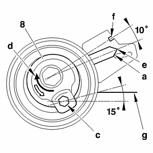

tarakan67 Опубликовано 7 июля, 2012 Поделиться Опубликовано 7 июля, 2012 Есть один непонятный нюанс. untitled.bmp Если поставить ролик так, как на рисунке в букваре, то шестигранную дырку будет закрывать нижний кожух ГРМ и отрегулировать натяжение невозможно. Я развернул ролик на 180гр так, что эта дырка на северо-западе и под него есть спец.вырез в кожухе. Теперь, поворачивая ролик шестигранником по часовой стрелке, туда же движется и стрелка и натяжение увеличивается. Хотя это противоречит всем букварям :blink: А старый ролик стоял как в букваре? Ссылка на комментарий
ИС-Xantia Опубликовано 7 июля, 2012 Поделиться Опубликовано 7 июля, 2012 Вот это не посмотрел... не ожидал сюрпризов. Сначала поставил по букварю, но когда установил нижний кожух, то он закрыл шестигранную дырку напрочь и вставить туда шестигранник никак нельзя, ну или сильно отгибать и ломать кожух. В то же время специальный вырез в кожухе есть - круг для болта крепления ролика и эллипс для вставки шестигранника, но при другом расположении ролика, чем и воспользовался. Еще сюрприз: когда снял ремень, шестерня впускного распредвала упруго прыгнула против часовой стрелки градусов на 30. Оказалось, она внутри подпружинена, хорошо, что сначала поставил метки, но вернуть ее к метке никак не удавалось - уходила назад. Потом уже нашел дырку для фиксации, законтрил сверлом и метки совпали. С5-II, ГА-3, 2,0 RFJ (EW10A) 2007г МКПП. До него Xantia 1,9D 1994г была 12 лет. Ссылка на комментарий
ИС-Xantia Опубликовано 8 июля, 2012 Поделиться Опубликовано 8 июля, 2012 Вообще непонятно для кого писали букварь по замене ГРМ на моторе EW10A. Имею три доки: На EW10A С4 Picasso, EW10A С5-2 и на свой мотор по VINу с DocBackup. У всех расписано одно и тоже в вариациях и у всех натяжной ролик должен стоять как на картинке поста 242. Далее писано: Установите : Нижний кожух привода ГРМ (4) Шкив коленчатого вала (2) Винт (3) шкива коленвала бла-бла Затем подведите указатель " a " к положению регулировки " f ", повернув натяжной ролик в направлении стрелки " d ". бла-бла ОБЯЗАТЕЛЬНО : Шестигранное отверстие привода ролика натяжного устройства должно находиться примерно на 15° ниже плоскости стыка головки "g". В противном случае замените натяжной ролик или ремень привода ГРМ вместе с натяжным роликом. Но эти 15° тоже невозможно проверить, ибо установленный нижний кожух ГРМ закрывает всю нижнюю половину ролика вместе с шестигранной дыркой! :blink: Видимо, были изменения в конструкции, а про доки забыли... С5-II, ГА-3, 2,0 RFJ (EW10A) 2007г МКПП. До него Xantia 1,9D 1994г была 12 лет. Ссылка на комментарий
tarakan67 Опубликовано 8 июля, 2012 Поделиться Опубликовано 8 июля, 2012 Вероятно нижний кожух вместе со шкивом надо ставить после натяжения ремня, либо нижний кожух только одеть поставить шкив и только после натяжения ремня вставить и затянуть болты крепления нижнего кожуха. У себя на EW10J4 я прекрасно дотягивался до шестигранного отверстия и регулировал натяжение ролика при снятии только верхнего кожуха ремня и ролик у меня стоит так же как и на рисунке Ссылка на комментарий
ИС-Xantia Опубликовано 8 июля, 2012 Поделиться Опубликовано 8 июля, 2012 Вероятно нижний кожух вместе со шкивом надо ставить после натяжения ремня Вероятно..... но написано... так коряво.. или перевод паршивый. Если писать на раз-два для наших механцов, то ничего у них не получится по книге. Разве так пишут технологические карты? Короче, сегодня все ж таки не вынесла душа поэта, снова снял верхний кожух и попытался как-то поставить ролик в нужное положение. С помощью крючка из спицы потянул за эту шестерную дырку и повернул ролик в картинное место, совместил стрелку с прорезью. Прокрутил коленвал на 10 оборотов - все совпало. После прогрева мотора стрелка ушла вправо и натяжение усилилось, но это обычное дело - поостыв, стрелка вернулась к прорези. Так же было и вчера, т.е. до перестановки. Кстати, по ощущениям, натяжение ремня после перестановки ролика осталось прежним, как в принципе и до замены ремня. Может и зря я перестраховался, может положение ролика не играет рояли... Но вот эта фраза : ОБЯЗАТЕЛЬНО : Шестигранное отверстие привода ролика натяжного устройства должно находиться примерно на 15° ниже плоскости стыка головки "g". В противном случае замените натяжной ролик или ремень привода ГРМ вместе с натяжным роликом. шибко озадачивает. Как измерять эти градусы? Чем? Там же все закрыто.... Может ее понимать так, что положение ролика должно быть вот такое, а не как у меня первый раз? Как обычно, состояние старого ремня было безупречным, смотрел под лупой - ни одной трещинки. С5-II, ГА-3, 2,0 RFJ (EW10A) 2007г МКПП. До него Xantia 1,9D 1994г была 12 лет. Ссылка на комментарий
tarakan67 Опубликовано 8 июля, 2012 Поделиться Опубликовано 8 июля, 2012 Скорее всего именно так эту фразу и следует понимать. Вероятно при таком положении натяжного ролика, как на рисунке, исключается установка ремня с числом зубьев, отличающемся от требуемого, а также установка ролика с другим диаметром, нежели требуемый Ссылка на комментарий
ИС-Xantia Опубликовано 8 июля, 2012 Поделиться Опубликовано 8 июля, 2012 Да в том-то и дело, что разницы никакой, как поставить ролик. Я тут подумал... Там же банально все. Крепление ролика болтом эксцентрично по отношению к его геометрической оси. Вращая основание ролика, его ось описывает круг и не важно с какой стороны нажать на ремень. Натяжение ремня зависит от натяга пружины ролика и стрелка показывает деформация этой пружины. Как не крути, получается, что неважно, как ролик жмет на ремень, хоть по часовой, хоть против. Вырез в моем нижнем кожухе подтверждает это. Зачем-то он же сделан? Как раз для установки шестигранника при "неправильной" установке ролика. У себя на EW10J4 я прекрасно дотягивался до шестигранного отверстия и регулировал натяжение ролика при снятии только верхнего кожуха ремня А вырез в нижнем кожухе был? С5-II, ГА-3, 2,0 RFJ (EW10A) 2007г МКПП. До него Xantia 1,9D 1994г была 12 лет. Ссылка на комментарий
