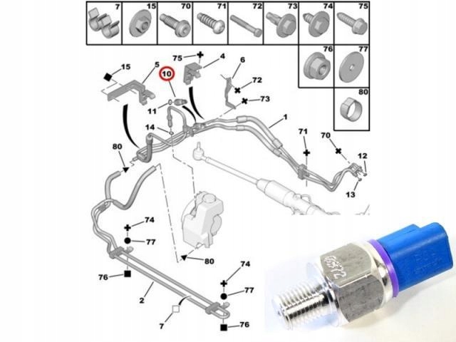

A20C Опубликовано 20 июня, 2020 Поделиться Опубликовано 20 июня, 2020 VF32KKFUA44245874 1.4 KFU Пежо 206 MagnetiMareli . Есть ли на этой машине датчик/выключатель в системе гур? Такой датчик включается при повышении давления в магистрали гидроусилителя (когда руль в крайних положениях) и даёт блоку управления сигнал о том, что необходимо поднавалить оборотов, чтобы мотор не заглох. Ссылка на комментарий

Бес Опубликовано 20 июня, 2020 Поделиться Опубликовано 20 июня, 2020 2 часа назад, A20C сказал: VF32KKFUA44245874 В схемах ГУРа нет. Совсем. На сколько понимаю, насос приводится ремнем, через шкив. Всё. Скорее всего на насосе какой-то механический регулятор стоит, который отсекает по давлению. Насос ГУР.pdf Природа мудра, и Всевышнего глаз Видит каждый наш шаг на тернистой дороге Наступает момент, когда каждый из нас У последней черты вспоминает о Боге... Ссылка на комментарий
A20C Опубликовано 20 июня, 2020 Поделиться Опубликовано 20 июня, 2020 1 час назад, Бес сказал: В схемах ГУРа нет. Совсем. Датчик есть, значит и в схемах должен быть идёт в блок управления двигателем Ссылка на комментарий
Бес Опубликовано 20 июня, 2020 Поделиться Опубликовано 20 июня, 2020 44 минуты назад, A20C сказал: Датчик есть, значит и в схемах должен быть идёт в блок управления двигателем А что сразу не сказал? И называется он - манометрический выключатель, действующий от давления жидкости усилителя рулевого управления. Ну а что он выключает - я хз. А картинка у тебя не правильная. От какой машины картинка? Правильные ГУР 1- 4 Там нет этого датчика. электронный впрыск 1.pdf электронный впрыск 2.pdf электронный впрыск 3.pdf электронный впрыск 4.pdf электронный впрыск 5.pdf электронный впрыск 6.pdf электронный впрыск 7.pdf ГУР 1.pdf ГУР 2.pdf ГУР 3.pdf ГУР 4.pdf Природа мудра, и Всевышнего глаз Видит каждый наш шаг на тернистой дороге Наступает момент, когда каждый из нас У последней черты вспоминает о Боге... Ссылка на комментарий
