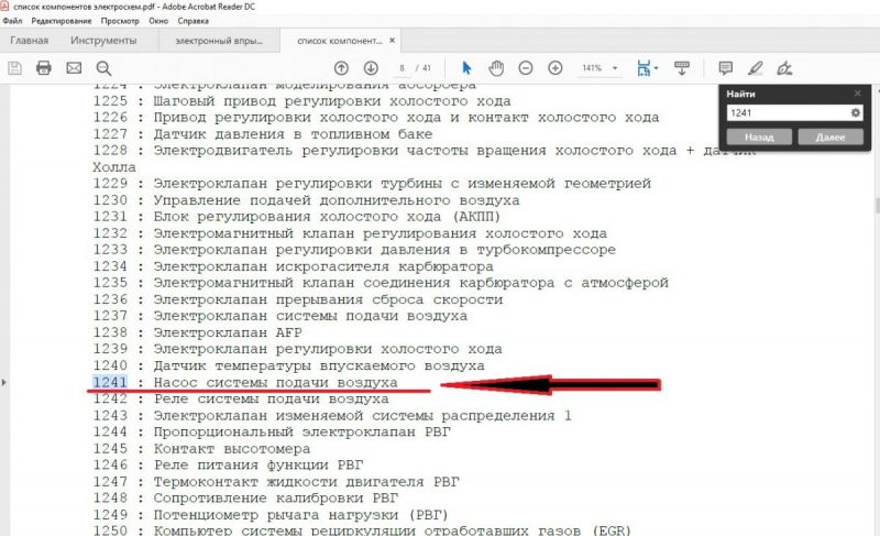

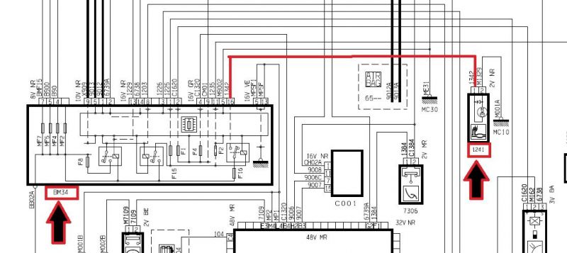

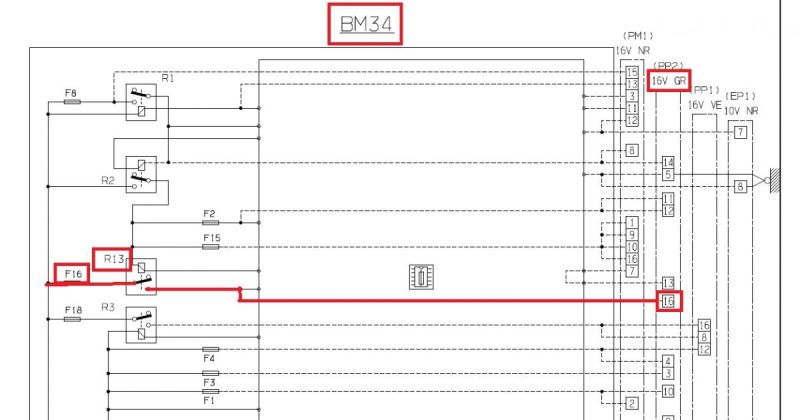

Бес Опубликовано 26 сентября, 2019 Поделиться Опубликовано 26 сентября, 2019 В 26.09.2019 в 11:46, 1976Алексей сказал: VF7DCRFNC76245849 Показать 1241 : Насос системы подачи воздуха список компонентов электросхем.pdfПолучение информации... электронный впрыск.pdfПолучение информации... На сколько вижу на блок BM34 приходит провод от него . назначение предохранителей BM34.pdfПолучение информации... Природа мудра, и Всевышнего глаз Видит каждый наш шаг на тернистой дороге Наступает момент, когда каждый из нас У последней черты вспоминает о Боге... Ссылка на комментарий
1976Алексей Опубликовано 26 сентября, 2019 Поделиться Опубликовано 26 сентября, 2019 Спасибо. Похоже что реле находится в салоне, на блоке предохранителей. Ссылка на комментарий
Бес Опубликовано 26 сентября, 2019 Поделиться Опубликовано 26 сентября, 2019 В 26.09.2019 в 12:13, 1976Алексей сказал: Похоже что реле находится в салоне, на блоке предохранителей. Показать Ты реально не шаришь в схемах..... Распечатай эти файлики и езжай к электрику. Природа мудра, и Всевышнего глаз Видит каждый наш шаг на тернистой дороге Наступает момент, когда каждый из нас У последней черты вспоминает о Боге... Ссылка на комментарий
1976Алексей Опубликовано 26 сентября, 2019 Поделиться Опубликовано 26 сентября, 2019 Был у одного... Друг, ты разбираешься в схемах, подскажи-где находится эта релюха? Ссылка на комментарий
Бес Опубликовано 26 сентября, 2019 Поделиться Опубликовано 26 сентября, 2019 Не правильно немного сказал. На 16-й пин 16V GR с него прямиком на реле R13, а там предохранитель F16 Нет, я ничего не понимаю в схемах. Блок под капотом. Возле АКБ. Там найди реле R13. Показать контент Природа мудра, и Всевышнего глаз Видит каждый наш шаг на тернистой дороге Наступает момент, когда каждый из нас У последней черты вспоминает о Боге... Ссылка на комментарий
1976Алексей Опубликовано 26 сентября, 2019 Поделиться Опубликовано 26 сентября, 2019 Ок Спасибо Ссылка на комментарий
