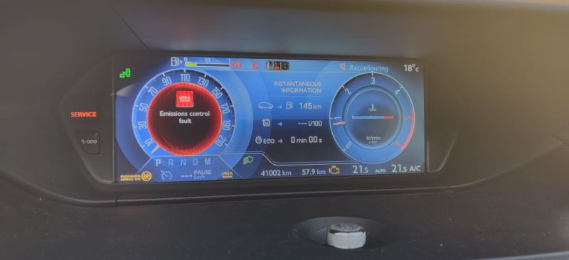

CViktoras Опубликовано 10 июля, 2019 Поделиться Опубликовано 10 июля, 2019 Добрый день всем! Приехал я на проблему с Addblue, на заграничном форуме видел, что народ попадал на замену всего бачка ... может у нас кто-то сталкивался с подобной фигней? Addblue в самом бачке присутствует - проверял визуально. Никаких предупреждений о скором окончании Addblue компьютен не выдавал. ? C4 Grand Piccasso, 2,0 HDI 110kW, 2015 VIN VF73AAHXTFJ865565 / С5 2,2 HDI 98kW тип 4НХ, 2002 VIN VF7DE4HXB76212587 Ссылка на комментарий

CViktoras Опубликовано 10 июля, 2019 Поделиться Опубликовано 10 июля, 2019 Это да ... но увы у меня нечем ... надо будет гнать куда-то ... у оффициалов очередь до второй недели Августа, у не официалов только на следующей неделе ... Может можете посоветовать чем можно считывать ошибки нашей машинки (где это чудо купить - т.к. кататься еще долго собираюсь) C4 Grand Piccasso, 2,0 HDI 110kW, 2015 VIN VF73AAHXTFJ865565 / С5 2,2 HDI 98kW тип 4НХ, 2002 VIN VF7DE4HXB76212587 Ссылка на комментарий
Taisan Опубликовано 10 июля, 2019 Поделиться Опубликовано 10 июля, 2019 13 минут назад, CViktoras сказал: у оффициалов очередь до второй недели Августа По пробке бака была отзывная. Дефект пробки мог вызывать разрушение бака. Внутри него находятся насос, датчик, тэны и т.д. Бес и LDS 2 Ссылка на комментарий
LDS Опубликовано 10 июля, 2019 Поделиться Опубликовано 10 июля, 2019 23 минуты назад, CViktoras сказал: Приехал я на проблему с Addblue, почему именно с ней? на экране общая ошибка 20 минут назад, CViktoras сказал: Может можете посоветовать чем можно считывать ошибки нашей машинки (где это чудо купить - т.к. кататься еще долго собираюсь) дешево и сердито: All we are saying is give peace a chance Ссылка на комментарий
Taisan Опубликовано 10 июля, 2019 Поделиться Опубликовано 10 июля, 2019 2 минуты назад, LDS сказал: почему именно с ней? Красный квадрат с надписью UREA Это Евро 6, с мочевиной. Ссылка на комментарий

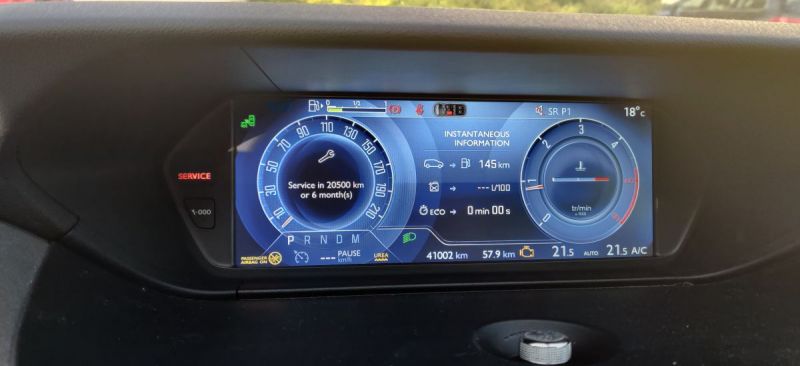

Taisan Опубликовано 10 июля, 2019 Поделиться Опубликовано 10 июля, 2019 Уровень точно достаточен? На сколько км показывает остаток при нажатии на кнопку сервис? Ссылка на комментарий
CViktoras Опубликовано 10 июля, 2019 Поделиться Опубликовано 10 июля, 2019 Taisan - да вроде отзывная была, но самое интересное, что была она еще в 2017 году - когда проходил годичный сервис в 2018 году - то мне сказали, что ее надо поменять, но в наличие нет и позвонят - в результате никто не позвонил конечно! И поменяли в конце 2018 т.к. я настоял, что они должны это сделать ... А можно по подробнее в чем там проблема с этой гребанной крышкой была? 2 минуты назад, Taisan сказал: Уровень точно достаточен? На сколько км показывает остаток при нажатии на кнопку сервис? Блин - я не догодался нажать - сейчас схожу нажму C4 Grand Piccasso, 2,0 HDI 110kW, 2015 VIN VF73AAHXTFJ865565 / С5 2,2 HDI 98kW тип 4НХ, 2002 VIN VF7DE4HXB76212587 Ссылка на комментарий
Taisan Опубликовано 10 июля, 2019 Поделиться Опубликовано 10 июля, 2019 В 20.05.2019 в 23:59, Taisan сказал: Цена 976 Евро , 40- замена, 20-телекодирование. Дома дешевле будет. Заказал. 630 Евро. Дома и правда дешевле. 19 минут назад, CViktoras сказал: в чем там проблема с этой гребанной крышкой была? Насколько я понял, она не обеспечивала должным образом сообщение бака с атмосферой. Я держу ее незавинченой полностью и не заливаю полный бак мочевины - литров 10-12 против почти 18 полного бака. Ссылка на комментарий

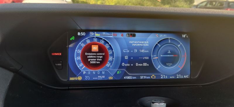

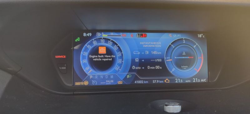

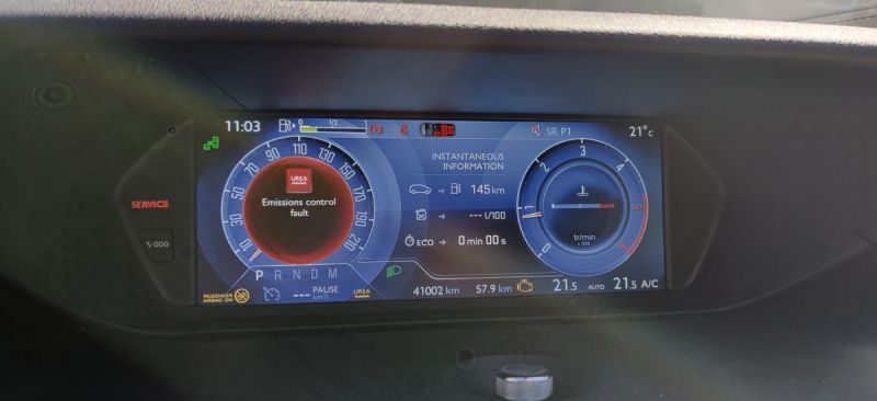

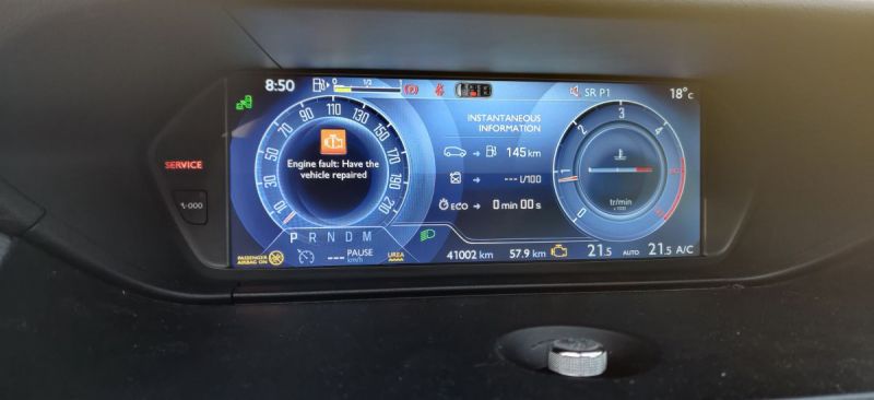

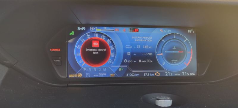

CViktoras Опубликовано 10 июля, 2019 Поделиться Опубликовано 10 июля, 2019 Ну вот глянул ... Спойлер C4 Grand Piccasso, 2,0 HDI 110kW, 2015 VIN VF73AAHXTFJ865565 / С5 2,2 HDI 98kW тип 4НХ, 2002 VIN VF7DE4HXB76212587 Ссылка на комментарий

Taisan Опубликовано 10 июля, 2019 Поделиться Опубликовано 10 июля, 2019 @CViktorasСудя фото, что-то сдохло в системе. 4 минуты назад, Popesych сказал: Будем ждать следующего Пикассо Думаю, что лучше не будет. Ссылка на комментарий
LDS Опубликовано 10 июля, 2019 Поделиться Опубликовано 10 июля, 2019 24 минуты назад, Taisan сказал: Это Евро 6, с мочевиной. да это понятно ждем ошибки All we are saying is give peace a chance Ссылка на комментарий
