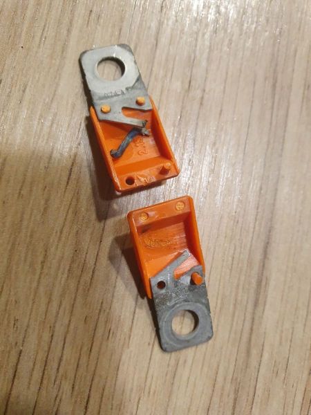

LDS Опубликовано 23 декабря, 2020 Поделиться Опубликовано 23 декабря, 2020 @sani Ошибка по высокому напряжению, отсутствию давления и вызвавший эти ошибки перегоревший пред на 30А. Вопрос почему он сгорел. All we are saying is give peace a chance Ссылка на комментарий

LDS Опубликовано 24 декабря, 2020 Поделиться Опубликовано 24 декабря, 2020 16 часов назад, Popesych сказал: может все же гену? Может и гену, а может проводку В интернете с такой ошибкой насос виноват был. Сегодня пред не сгорел, но: All we are saying is give peace a chance Ссылка на комментарий

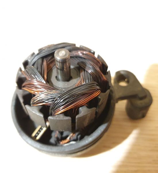

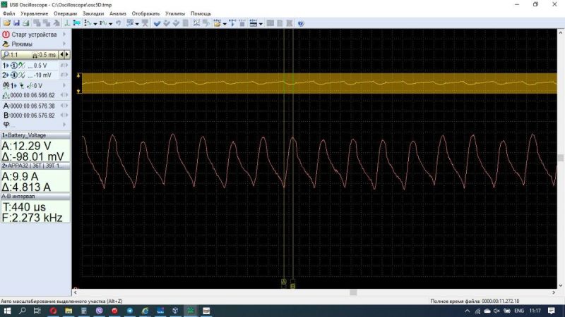

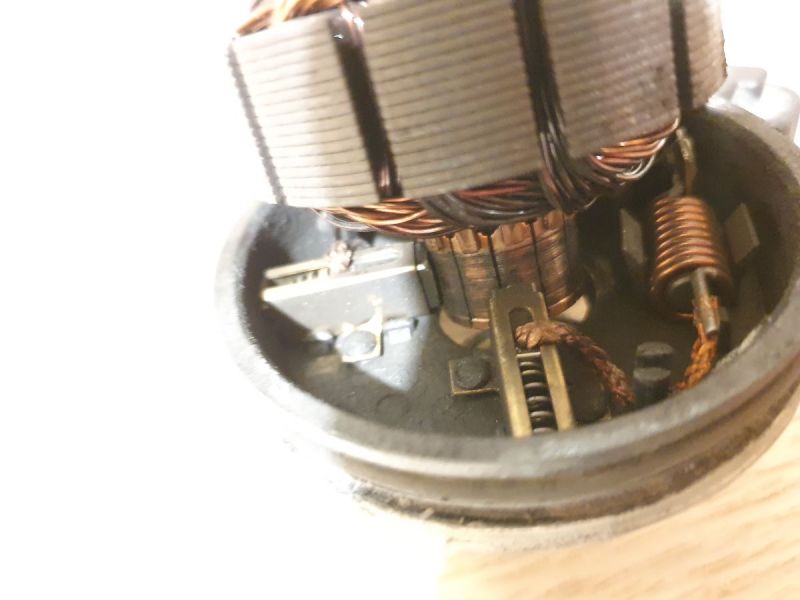

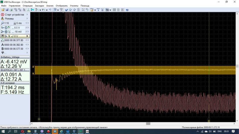

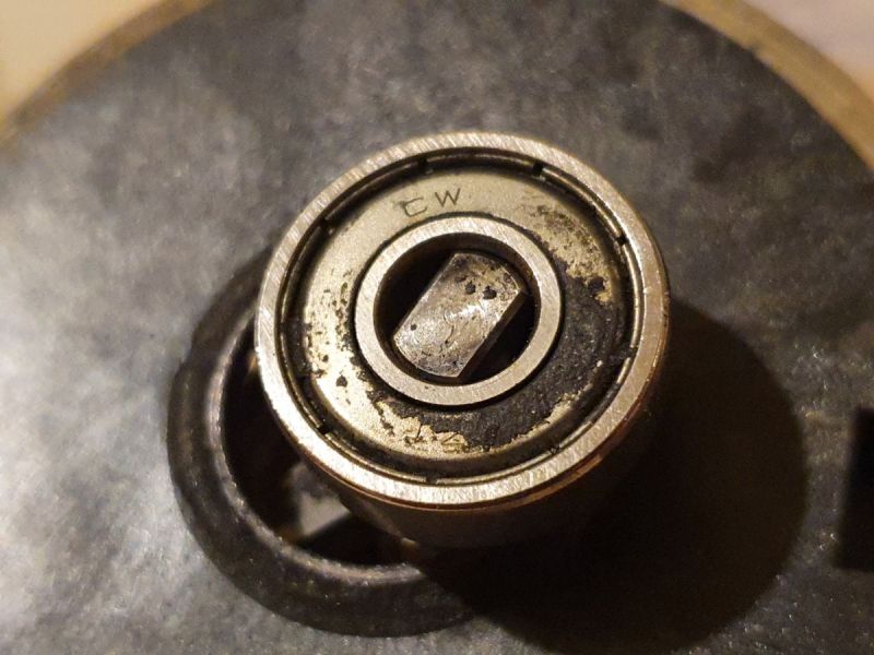

LDS Опубликовано 29 декабря, 2020 Поделиться Опубликовано 29 декабря, 2020 Итого, ни генератор, ни щетки ни при чем, вскрытие показало подгоревшую обмотку ввиду межвиткового замыкания: Щёток ещё много: а вот и виновник, заклинивший подшипник: Моторчик поставили новый 2591.50: Для интересующихся, осцилограммы тока старого и нового мотора: В пике до 75А (пред на 30А): Синусоида неровная Новый: Бес и алш 2 All we are saying is give peace a chance Ссылка на комментарий

LDS Опубликовано 30 декабря, 2020 Поделиться Опубликовано 30 декабря, 2020 @Bambulyator я же написал, подшипник заклинило Бес 1 All we are saying is give peace a chance Ссылка на комментарий
