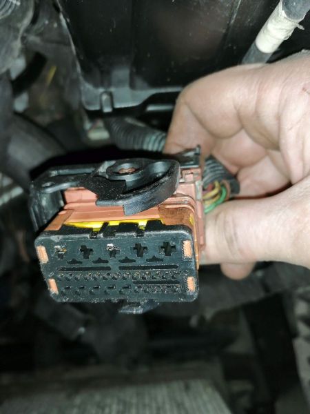

sani Опубликовано 16 декабря, 2020 Поделиться Опубликовано 16 декабря, 2020 Сними плату управления коробкой и на несколько дней на батарею. Обрати внимание остались ли на месте резиновые прокладки в обоих штекерах(это крайне важно), что бы туда не проходила влага. Спойлер Ссылка на комментарий

Vit911 Опубликовано 17 декабря, 2020 Поделиться Опубликовано 17 декабря, 2020 А может кто посоветовать например или гаражных дел мастера, или сто какое в минске, где могут снять и моторчик этот и щетки в нем поменять и чтобы до кучи может масло поменять со сбросом давления в том бачке хитром? На выходных планирую в столицу или завтра если будет к кому ехать... кстати проверил фишки на мозг коробки, все резинки на месте... Ссылка на комментарий
Бес Опубликовано 17 декабря, 2020 Поделиться Опубликовано 17 декабря, 2020 1 час назад, Vit911 сказал: кстати проверил фишки на мозг коробки, все резинки на месте... А контакты/пины все целы? Не отгнили? Природа мудра, и Всевышнего глаз Видит каждый наш шаг на тернистой дороге Наступает момент, когда каждый из нас У последней черты вспоминает о Боге... Ссылка на комментарий
sani Опубликовано 17 декабря, 2020 Поделиться Опубликовано 17 декабря, 2020 И что б под ними сухо было! Ссылка на комментарий
Vit911 Опубликовано 17 декабря, 2020 Поделиться Опубликовано 17 декабря, 2020 Ближняя фишка, котороя с хитрым замком, в солидоле вообще, коробка кстати менялась до меня, там что-то с пятой передачей было или с валом каким-то, а дальняя фишка которая с резинкой, то там все сухо Ссылка на комментарий

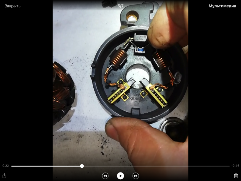

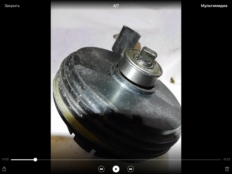

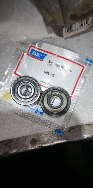

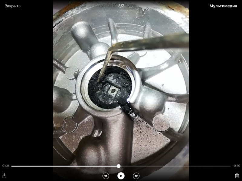

Vit911 Опубликовано 22 декабря, 2020 Поделиться Опубликовано 22 декабря, 2020 Здравствуйте люди добрые! В общем заменили масло (tutela petronas cs speed 75w) в исполнительном механизме(влезло всего 0,5л)и сняли для контроля щеток моторчик. В бачке с маслом нутри был налет и довольно много, весь к сожалению не вымылся: в самом низу осталось чутка, но забор масла все равно выше, так что думаю все будет норм. Что касается щеток, то они нормальные еще и не заедают совсем, а вот подшипник, который там стоит с обратной стороны моторчика вот он порядочно так подклинивал. Его собственно и заменили. Номер у него был 608 zt, но найти смогли только 608 zz, по размерам один в один, но конструкция немного отличается. Лексия кстати никаких ошибок по коробке вообще не выдала, только по свечам и лампочкам. В общем если кругом бегом, то вроде все нормально и неисправность нашлась, т.е не зря снимали моторчик. Но вот гложит один вопрос может ли из-за этого подшипника передача не выключаться. Надо кстати еще заметить что сугубо по восприятию на слух звук моторчика стал тише при его включении на заглушенном двигателе. До замены подшипника я бы сказал он гудел более громко и тяжело чтоли. На сем заключаю что если и будет проблема дальше проявлятся, то скорее всего придется менять маховик и сцепление да и масло в коробке возмодно стоило бы еще просто для профилактики заменить. Кто что имеет сказать говорите да спрашивайте или пинайте) Спойлер алш 1 Ссылка на комментарий
