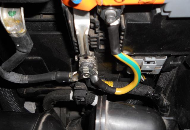

FreeTiller Опубликовано 8 января, 2013 Автор Поделиться Опубликовано 8 января, 2013 (изменено) У меня эта ошибка горит. Но, как я уже писал, думаю это связано с другим: При залипании реле измеряется напряжение на батареи, а так как его вообще нет (реле залипло), то считается, что АКБ разряжена и запуск двигателя блокируется. А ошибка может возникать в момент отключения реле - команда выдана, но напряжение есть (перемычка). Поставил себе перемычку на исправную машину, ради эксперимента, и как задумывал ...! В общем, езжу! Никаких ошибок нет!!! Единственно ..., реле в таком состоянии не выключается через 3,5 минуты! ХЗ!!!? Надо думать! Изменено 8 января, 2013 пользователем FreeTiller petrik77 1 Ссылка на комментарий
AАлександр Опубликовано 9 января, 2013 Поделиться Опубликовано 9 января, 2013 (изменено) FreeTiller Странно что ошибок не возникает, до чих пор катаюсь с перемычкой, при каждом включении зажигания-"Неисправна электроцепь..." Жду звонка от ОД, для замены блока. Изменено 9 января, 2013 пользователем AАлександр У пиратов нашли 9граммов ёхохо и бутылку рому. Ссылка на комментарий

FreeTiller Опубликовано 9 января, 2013 Автор Поделиться Опубликовано 9 января, 2013 FreeTiller Странно что ошибок не возникает, до чих пор катаюсь с перемычкой, при каждом включении зажигания-"Неисправна электроцепь..." Машина-то у меня, всё-же, исправна!!! Вот в чём ответ, или ... вопрос!? :dntknw: :dntknw: :dntknw: .. так что эта релюшка еще отключает электрическое складывание зеркал. Вопрос, есть ли смысл ехать к оффициалам (поменяют, если машина заводится?) Хе, дак эта релюшка отвечает за полмашины электрооборудования!!! Гы!))) Условно, конечно! А к ОД съёздить надо, ошибки эти почитать. Ссылка на комментарий

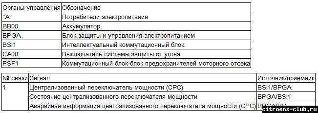

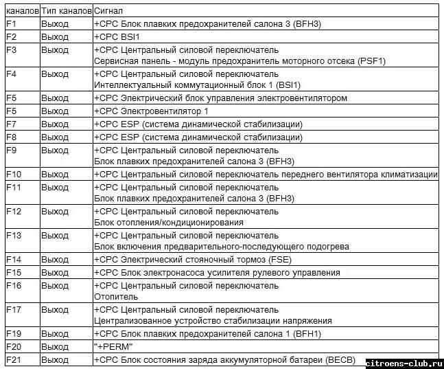

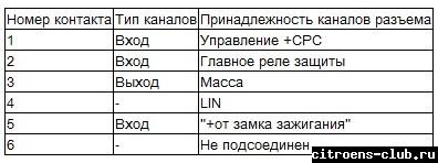

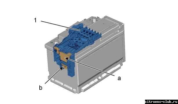

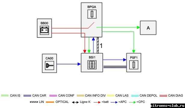

Romss Опубликовано 9 января, 2013 Поделиться Опубликовано 9 января, 2013 Может кому пригодится - вот нарыл немного. Блок защиты и управления электропитанием 1. Роль Блок защиты и управления электропитанием позволяет отключать питание для обеспечения безопасности автомобиля в случае короткого замыкания. 2. Описание (1) Блок защиты и управления электропитанием . "a" Централизованный выключатель силовой цепи (CPC) и электроная цепь управления. "b" Желтый разъем 6 контакта . 3. Работа 3.1. Условия закрытия блока защиты и управления электропитанием 3.2. Условия открытия блока защиты и управления электропитанием 4. Разъемы - Предохранители 4.1. Желтый разъем 6 контакта 4.2. Предохранители F1 и F21 motor.ua, FreeTiller, Vladimir72 и 3 других 6 Ссылка на комментарий
system13 Опубликовано 10 января, 2013 Поделиться Опубликовано 10 января, 2013 Спасибо за подробное описание!!! Надо было видеть лицо приемщика ОД когда я описал проблему, ее решение и какую запчасть необходимо заказать (даже без диагностики)!!! Началось при температуре -25, ограничился постукиванием (хотя за бортом достигало -35) и дождался детальки. Заменили без всяких заморочек, уже неделя - полет нормальный (за бортом до -25). Еще раз ОГРОМНОЕ СПАСИБО. PS Деталька стоит около 1000 евро, поэтому вопрос ехать или не ехать к ОД каждый решает на свой кошелек, а завязано на ней почти половина электроники машины!!! Ссылка на комментарий

FreeTiller Опубликовано 10 января, 2013 Автор Поделиться Опубликовано 10 января, 2013 Может кому пригодится - вот нарыл немного. О-о, спасибо приятель, картина уже яснее прорисовывается! :good: Если есть возможность, глянь, что цэ есть реально "выключатель защиты от угона CA00", описание или кусок схемки. А то к иммобилайзеру, например, это название что-то плохо вяжется. :dntknw: Позвонил я ОД, сказали ехать на диагностику. Но она платная, типа если признают гарантией, то деньги вернут. первый раз сталкиваюсь с этим, подскажите всегд ли так. Мало того, походу в Екб еще не в курсе проблемы %) Я думаю, никак по другому! Или дождись морозов и эвакуатора.( А что много денег просят за диагностику? Ссылка на комментарий

I Love Опубликовано 10 января, 2013 Поделиться Опубликовано 10 января, 2013 Единственно ..., реле в таком состоянии не выключается через 3,5 минуты! А как определял состояние реле при установленной перемычке? О-о, спасибо приятель, картина уже яснее прорисовывается! :good:/> Если есть возможность, глянь, что цэ есть реально "выключатель защиты от угона CA00", описание или кусок схемки. А то к иммобилайзеру, например, это название что-то плохо вяжется. :dntknw:/> Да, что-то новенькое появилось - CA00. Это точно не иммобилайзер (в смысле считывания всяких меток с ключей), но ведь С4 оборудован и штатной противоугонной системой? (если бы еще знать, что это такое). Во всяком случае спокойно машину закрывал с включенным приемником и штатной и нештатной противоугонной системой - приемник не отключался. Если что-то не получается, прочтите, наконец, инструкцию... Ссылка на комментарий
FreeTiller Опубликовано 10 января, 2013 Автор Поделиться Опубликовано 10 января, 2013 А как определял состояние реле при установленной перемычке? Да, что-то новенькое появилось - CA00. Это точно не иммобилайзер (в смысле считывания всяких меток с ключей), но ведь С4 оборудован и штатной противоугонной системой? (если бы еще знать, что это такое). Во всяком случае спокойно машину закрывал с включенным приемником и штатной и нештатной противоугонной системой - приемник не отключался. По звуку, релюха громко щёлкает.CA00- в схематике Ситроена, всё-же, - обозначение замка зажигания. :dntknw: Ссылка на комментарий
