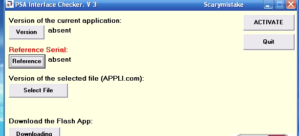

schuher Опубликовано 14 мая, 2014 Поделиться Опубликовано 14 мая, 2014 (изменено) установил вчера PP2000.всё работало, машинку диагностировал.затем установил lexia 3. после этого psa interface cheker не видит версию прошивки прибора- везде надписи ABSENT. адаптер прошит прошивкой от NLC, ревизия "С." 223444.bmpПолучение информации... Изменено 14 мая, 2014 пользователем schuher Ссылка на комментарий
407s Опубликовано 14 мая, 2014 Поделиться Опубликовано 14 мая, 2014 Выберите принудительно файл с прошивкой хотя бы 4.2.2. и обновитесь. Ссылка на комментарий
schuher Опубликовано 14 мая, 2014 Поделиться Опубликовано 14 мая, 2014 В 14.05.2014 в 18:55, 407s сказал: Выберите принудительно файл с прошивкой хотя бы 4.2.2. и обновитесь.пробовал выбирать и 4 2.2.и другие версии прошивки-ничего не меняется.акронисом восстановил систему из образа, где был установлен только pp2000- psa lnterface cheker видит прошивку.снова установил lexia,запустил, активировал-и снова не видит версию прошивки( как на скрине).в чем косяк? Ссылка на комментарий
407s Опубликовано 14 мая, 2014 Поделиться Опубликовано 14 мая, 2014 В этом и косяк бывает проишвки NLC. Потому что многие пишут об успешности, но мало кто пишет что адаптер может "завалиться". Ссылка на комментарий
schuher Опубликовано 14 мая, 2014 Поделиться Опубликовано 14 мая, 2014 завалиться-это что значит? пробовал диагностировать авто через пежо планет-все ок. Ссылка на комментарий
oleg_klm Опубликовано 15 мая, 2014 Поделиться Опубликовано 15 мая, 2014 В 14.05.2014 в 20:19, schuher сказал: акронисом восстановил ... в чем косяк? Сам подумай, что изменилось? Небось, лексия драйверок свой притащила - вот и не видно железку ;) В риторике наших «патриотов» особую роль играют так называемые «традиционные ценности». И в реестре этих ценностей раздолбайство занимает одно из первых мест. Это уж точно старая добрая традиция. Ссылка на комментарий
schuher Опубликовано 15 мая, 2014 Поделиться Опубликовано 15 мая, 2014 В 15.05.2014 в 12:09, oleg_klm сказал: Сам подумай, что изменилось? Небось, лексия драйверок свой притащила - вот и не видно железку ;) так а как сделать, чтоб видел прошивку? Ссылка на комментарий
oleg_klm Опубликовано 16 мая, 2014 Поделиться Опубликовано 16 мая, 2014 Разобраться с версиями драйвера. Когда всё работает, посмотри, что за драйвер. В диспетчере устройств, Актия, драйвер. После установки Лексии тоже. Попробуй откатить драйвера. Или поставить с диска ПП2000. Еще драйвера приезжают (но не устанавливаются!) в комплекте с ПсаЧеккером. Версия виндов какая, кстати? В риторике наших «патриотов» особую роль играют так называемые «традиционные ценности». И в реестре этих ценностей раздолбайство занимает одно из первых мест. Это уж точно старая добрая традиция. Ссылка на комментарий
schuher Опубликовано 16 мая, 2014 Поделиться Опубликовано 16 мая, 2014 В 16.05.2014 в 04:45, oleg_klm сказал: Разобраться с версиями драйвера. Когда всё работает, посмотри, что за драйвер. В диспетчере устройств, Актия, драйвер. После установки Лексии тоже. Попробуй откатить драйвера. Или поставить с диска ПП2000. Еще драйвера приезжают (но не устанавливаются!) в комплекте с ПсаЧеккером. Версия виндов какая, кстати? пежо планет и лексия стоят на виндовс xp 32bit. Ссылка на комментарий
