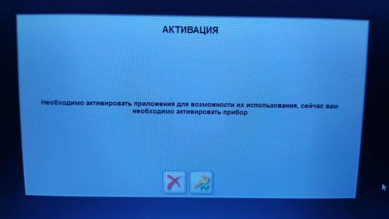

frog2050 Опубликовано 28 декабря, 2020 Поделиться Опубликовано 28 декабря, 2020 Чего может быть? Выводит вот такое сообщение при обновлении с версии 7.62 до 7.66. Устанавливается на нетбук с Win7, пробовал 4 разные сборки и даже оригинальный диск, образ скачивался с сайта Микрософта. Сам Диагбокс скачан из разных источников. Единственное, что менялось - HDD, на SSD, но после этого всё работало несколько месяцев, пока не понадобилось установить ДБ 7.44. Теперь вот нужно опять обновить до 7.83 и вот такая жопа. PS: Восстановить файл *.sys сохраненный с рабочей версии DB, не предлагать, делалось. Есть Lexia/DiagBox 7.83, могу помочь в выходные, район Бутово. — Хочу, чтобы у меня была роскошная шуба, в которой я бы могла ходить и летом и зимой! – воскликнула женщина. И превратилась в лисицу! Точнее нужно формулировать свои желания Ссылка на комментарий
frog2050 Опубликовано 29 декабря, 2020 Поделиться Опубликовано 29 декабря, 2020 Отвечу сам себе, но и многим пользователям, кто столкнется с данной ошибкой. За 3 недели, перепробовал кучу сборок как самой OS Windows, так и сборок DiagBox. А все оказалось банально просто, надо было откатить дату хотябы на ноябрь 2020г. (Проверено на собственной шкуре) G. Rom и Бес 2 Есть Lexia/DiagBox 7.83, могу помочь в выходные, район Бутово. — Хочу, чтобы у меня была роскошная шуба, в которой я бы могла ходить и летом и зимой! – воскликнула женщина. И превратилась в лисицу! Точнее нужно формулировать свои желания Ссылка на комментарий
ghostinweb Опубликовано 29 декабря, 2020 Поделиться Опубликовано 29 декабря, 2020 @frog2050 зачем такие сложности, когда можно скачать готовый образ виды с установленным диагбоксом под virtualbox? ? Ссылка на комментарий
Reactor77 Опубликовано 29 декабря, 2020 Поделиться Опубликовано 29 декабря, 2020 ну это не вам решать. у всех разные ситуации. что за манера, диктовать всем как нужно делать? или посты набиваете? у меня под диагнозу довольно старый бук с хрюшей. виртуалку просто не тянет. Правильно заданный вопрос - это половина ответа. Ссылка на комментарий
ghostinweb Опубликовано 29 декабря, 2020 Поделиться Опубликовано 29 декабря, 2020 @Reactor77 да я просто дал совет будущим поколениям как вариант быстрого способа развернуть диагностику. Не принимайте на свой счет, зачем так нервничать ) Ссылка на комментарий

emusic Опубликовано 29 декабря, 2020 Поделиться Опубликовано 29 декабря, 2020 2 часа назад, Reactor77 сказал: ну это не вам решать. у всех разные ситуации. что за манера, диктовать всем как нужно делать? или посты набиваете? Что за манера грубить в ответ на вполне корректный вопрос? Я вот не вижу у @ghostinweb стремления что-либо "решать" или "диктовать". При известной кривизне и капризности диагностического софта от Actia, его наиболее естественно держать в виртуалке, в крайнем случае - в отдельной системе, которая больше ни для чего не используется. 2 часа назад, Reactor77 сказал: у меня под диагнозу довольно старый бук с хрюшей. виртуалку просто не тянет. Это уже очень давно исключение, а не правило. Ссылка на комментарий

frog2050 Опубликовано 29 декабря, 2020 Поделиться Опубликовано 29 декабря, 2020 5 часов назад, ghostinweb сказал: @frog2050 зачем такие сложности, когда можно скачать готовый образ виды с установленным диагбоксом под virtualbox? ? А каким образом можно поставить виртуалку на SAMSUNG NF310-A2 Научите, спасибо скажу. Есть Lexia/DiagBox 7.83, могу помочь в выходные, район Бутово. — Хочу, чтобы у меня была роскошная шуба, в которой я бы могла ходить и летом и зимой! – воскликнула женщина. И превратилась в лисицу! Точнее нужно формулировать свои желания Ссылка на комментарий
Gembal Опубликовано 29 декабря, 2020 Поделиться Опубликовано 29 декабря, 2020 @emusic ну если вы не встречались то как бы это ничего кроме вашей слабой сведомости не означает...на просторах интернета и лично у меня 2 знакомых оказалось с такой проблемой( я третий к ним) и если не решит один знакомый ,то напрошусь к айсу в гости на ремонт @Aappraiser а прошивальщик для новой ревизии или для этих плат? Ссылка на комментарий
emusic Опубликовано 29 декабря, 2020 Поделиться Опубликовано 29 декабря, 2020 24 минуты назад, frog2050 сказал: каким образом можно поставить виртуалку на SAMSUNG NF310-A2 VT-x есть только на самых новых ATOM'ах, так что VirtualBox/VMware там вряд ли будут работать. Так что только полный эмулятор типа Bochs, но на слабом процессоре он будет неимоверно тормозить, и передавать USB-устройства внутрь VM они, насколько я знаю, не умеют. 4 минуты назад, Gembal сказал: ну если вы не встречались то как бы это ничего кроме вашей слабой сведомости не означает...на просторах интернета и лично у меня 2 знакомых оказалось с такой проблемой( я третий к ним) Ну, если трое на несколько сотен миллионов - это много, то конечно... Ссылка на комментарий

frog2050 Опубликовано 29 декабря, 2020 Поделиться Опубликовано 29 декабря, 2020 50 минут назад, emusic сказал: VT-x есть только на самых новых ATOM'ах, так что VirtualBox/VMware там вряд ли будут работать. Так что только полный эмулятор типа Bochs, но на слабом процессоре он будет неимоверно тормозить, и передавать USB-устройства внутрь VM они, насколько я знаю, не умеют. Вот именно поэтому и работаю на реальном железе, а не на виртуалке. Так что, у кого есть возможность, ставит виртуалку, а у кого нет, использует оригинальное жнлезо. Есть Lexia/DiagBox 7.83, могу помочь в выходные, район Бутово. — Хочу, чтобы у меня была роскошная шуба, в которой я бы могла ходить и летом и зимой! – воскликнула женщина. И превратилась в лисицу! Точнее нужно формулировать свои желания Ссылка на комментарий
