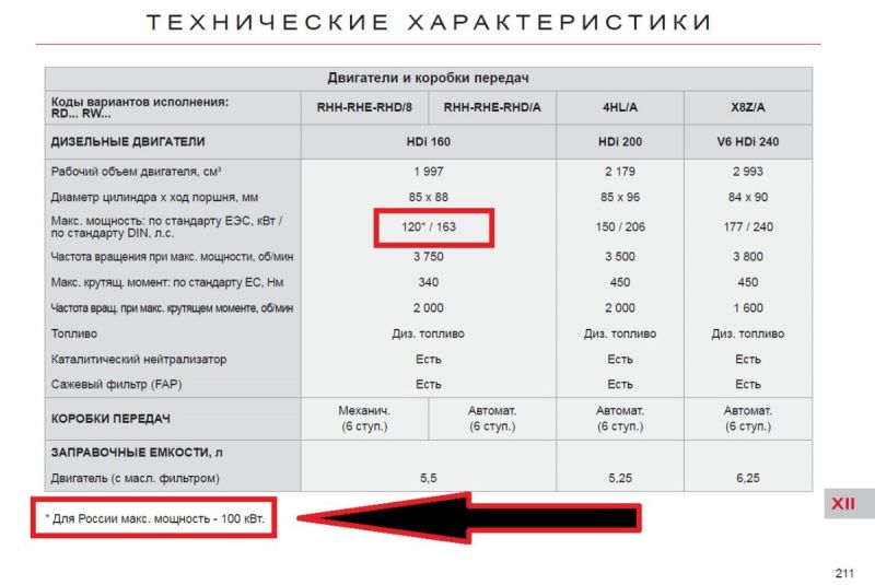

ghostinweb Опубликовано 1 декабря, 2020 Поделиться Опубликовано 1 декабря, 2020 Есть ли какая-то возможность через диагбокс посмотреть подробные данные по параметрам двигателя в текущей ревизии софта эбу? Типа какая модель, сколько сил и т.п.? И можно ли как-то ей скачать что нибудь вроде дампа прошивки? Прошили без сажи и у меня почему-то устойчивое ощущение что модифицированная прошивка от такого же блока, но другого двигла стоит или от европейской версии с другим количеством сил Ссылка на комментарий
Бес Опубликовано 1 декабря, 2020 Поделиться Опубликовано 1 декабря, 2020 44 минуты назад, ghostinweb сказал: Типа какая модель, сколько сил и т.п.? Откуда это в софте блока? 45 минут назад, ghostinweb сказал: И можно ли как-то ей скачать что нибудь вроде дампа прошивки? Нет. Программаторами читают и пишут. 45 минут назад, ghostinweb сказал: Прошили без сажи Где прошивали, если не секрет? Природа мудра, и Всевышнего глаз Видит каждый наш шаг на тернистой дороге Наступает момент, когда каждый из нас У последней черты вспоминает о Боге... Ссылка на комментарий
ghostinweb Опубликовано 1 декабря, 2020 Поделиться Опубликовано 1 декабря, 2020 @Бес прошивал в Адлере в Лаборатории Чип-Тюнинга Сейчас залез еще раз Лексией, выдаёт такие данные по софту: Реферанс оборудования 9666912580 Доп реферанс оборудования такой же Реферанс ПО 9679011280 Загуглил, инфу по такому софту находит только на западных форумах, это hdi 2.0 163 силы... У меня дилерский российский, должен быть 136 сил... К сожалению до прошивки я не сохранил данные... Но по логам машина ведет себя очень стоанно, управление турбой как-будто вверх сдвинуто в итоге передув постоянный был, пока геометрию не открыл до 30%... Теперь не передувает, при этом с работающей на низах в полсилы турбиной едет 10,5 до сотни при паспортных 12... Я вообще не понимаю как это может быть, но прошивавший мастер утверждает что прошивка моя в которой просто вырезали сажу... и что передув этот из-за клина геометрии, а остальное, то что с полуотключенной турбой оно нормально едет, это просто совпадения... Но меня тоже эти полумеры с регулировкой клапана не устраивают, хоть и работает Ссылка на комментарий
Бес Опубликовано 1 декабря, 2020 Поделиться Опубликовано 1 декабря, 2020 5 часов назад, ghostinweb сказал: прошивал в Адлере в Лаборатории Чип-Тюнинга В Москве никого не найти? 5 часов назад, ghostinweb сказал: едет 10,5 до сотни при паспортных 12... 136 сил не может ехать 10 секунд. Природа мудра, и Всевышнего глаз Видит каждый наш шаг на тернистой дороге Наступает момент, когда каждый из нас У последней черты вспоминает о Боге... Ссылка на комментарий
ZIGGY Опубликовано 1 декабря, 2020 Поделиться Опубликовано 1 декабря, 2020 5 минут назад, Бес сказал: 136 сил не может 1-у него цтед 2-бтед мой ехал 9 с фапом и Егром. 5 часов назад, ghostinweb сказал: это hdi 2.0 163 силы. Так у тебя такой мотор и есть Просто для РФ у него стоит "пониженная мощность" подбор автомобилей Peugeot\Citroen, подробности "Понакупят шнурков по объявлению, а пользоваться не умеют!" © Enzo С4-С5-С6-С4P Инструкции по использованию оф. каталога зч, оф. инструкций по ремонту и пр. здесь https://www.drive2.ru/l/513822125698581540/ Ссылка на комментарий
Бес Опубликовано 1 декабря, 2020 Поделиться Опубликовано 1 декабря, 2020 4 минуты назад, ZIGGY сказал: 1-у него цтед Стед в стоке 11,3 4 минуты назад, ZIGGY сказал: 2-бтед мой ехал 9 с фапом и Егром. Мой Стед тоже с фапом и егром 7,9 ехал. Только на 200 лошадях ))) Природа мудра, и Всевышнего глаз Видит каждый наш шаг на тернистой дороге Наступает момент, когда каждый из нас У последней черты вспоминает о Боге... Ссылка на комментарий
ZIGGY Опубликовано 1 декабря, 2020 Поделиться Опубликовано 1 декабря, 2020 Ой рассказывай про 7.9)) 7.2 ехал 2.7 на чипе... подбор автомобилей Peugeot\Citroen, подробности "Понакупят шнурков по объявлению, а пользоваться не умеют!" © Enzo С4-С5-С6-С4P Инструкции по использованию оф. каталога зч, оф. инструкций по ремонту и пр. здесь https://www.drive2.ru/l/513822125698581540/ Ссылка на комментарий
ghostinweb Опубликовано 1 декабря, 2020 Поделиться Опубликовано 1 декабря, 2020 @Бес я последний год в Сочи, в Мск пока не получается, я б с радостью отдал его в АвтоПСА какой нибудт, чтоб мне его привели в порядок. Началось с того, что тут забился фап. Перепад давлений был до 200. Стал иногда глохнуть на хх и выкидывать ошибку по передуву, как я понимаю из-за того что лишнее давление перло через егр и его клинило в открытом положении. Стал искать кто вырежет, нашел. Вырезали фап, прошили эбу, причем калибровшик из Питера из Питерской лаборатории чип тюнинга. Договаривались только на удаление сажи, егр не трогаем. Выехал без фильтра - передувает. Причём на высоких оборотах не перелувает, в спорте через раз, в авторежиме ехать невозможно. Но машина - самолет. Мастер утверждал что это геометрия и так бывает, надо чистить. Поставил ФАП на смартфон, стал кататься с логами и смотреть. Заметил что не работает егр. Т.е. работает только в режиме блоу-офф клапана, спуская давление с пшиком в диапазоне от 1600 до 2000 оборотов. Плюс при прогазовке на холостых звук помпажа появился.. Написал мастеру, спросил... Оказалось что залили чей-то готовый проект с отключенной сажей и егр... Говорю, давай вернем егр, может передувает из-за него. Мастер говорит, приезжай посмотрим. Приехал, решили залить родную прошивку и поехать. Залили, она сразу встала в режим прожига, закрыв дозатор на 80% и открыв егр на полную. Покатался, передувов и ошибок нет вообще, но эксперимент не совсем чистый. В общем, переделали, вернули егр. Приехал прошили, передувпет сразу. Причем и в ручном режиме сразу. Чел говооит, давай прошьем ещё раз родной и там отключим прожиг. Прошил, но подозреваю, что прошил тоже той же модифицированной с включенным егр, т.к. так же вылез передув сразу. В общем вернули модифицированную без сажи с егр... Стал смотреть все дальше. Искал дырки во впуске, не нашел, проверил, геометрия шевелится. Но нюанс, при езде скважность клапана не падает ниже 45-50% и четко совпадает с процентом открытия фактической геометрии. В итоге с низких оборотов, когда максимальная нагрузка - передув. На высоких, когда геометрия шевелится в диапазоне 50 - 0% всё норм. В итоге добрался до клапана, открутил турбу на старте в 40% и машина поехала... Причем едет не хуже, а то и лучше чем на стоке. Т.е. я согласен, что турба у меня не девочка, но не до такой степени, плюс передув появляется постепенно а не сразу. А я вваливал на нем всегда и ни разу не было проблем. Судя по логам, управление турбиной сдвинуто вверх, отсюда и прирост мощности. Плюс погуглил, версия прошивки встречается только в иностранных форумах, значит логично предположить что это 163 силы... В общем голову себе уже сломал, что не так. Имхо геометрия, если шевелится с проблемами, то в обе стороны а не в одну. А тут надувает прямо сразу в космос и эбу просто не успевает открыть геометрию и сбросить давление. Как предположение, после удаления фапа должны были еще и карты управления клапаном поправить, чтобы дуло чуть с задержкой, т.к.протмводавления нет вообще. А тут ещё и в параметрах разница давлений стоит 0 бар и оба шланга датчика выведены под капот... Ссылка на комментарий
Бес Опубликовано 2 декабря, 2020 Поделиться Опубликовано 2 декабря, 2020 9 часов назад, ZIGGY сказал: Ой рассказывай про 7.9)) У меня был двухлитровый и замеры не Рейлоджиком ))) 9 часов назад, ZIGGY сказал: 7.2 ехал 2.7 на чипе... Бггг... там же его чиповали до 240. Природа мудра, и Всевышнего глаз Видит каждый наш шаг на тернистой дороге Наступает момент, когда каждый из нас У последней черты вспоминает о Боге... Ссылка на комментарий
Бес Опубликовано 2 декабря, 2020 Поделиться Опубликовано 2 декабря, 2020 @ghostinweb много конечно текста.... Как я все вижу. Всё у тебя работает. И ЕГР отрабатывает, и геометрия работает. Просто рукожопы покопались. Как можно записать не ту прошивку???? Без ЕГР, когда этого не просили? А что от Боинга не записали??? Совсем самолет был бы. 1 - не надо смотреть версию прошивки. У тебя на сколько я помню CTED. Это двигатель 2.0 на 163 л.с. и только для России и (по моему Румынии или Бельгии) задушен до 103кВт/140 л.с Поэтому очень вероятно, что версия прошивки показывается как 163 . Вот так это выглядит в Инструкции по эксплуатации. Правда некоторые ее вообще не открывают. Спойлер Вот так это выглядит в Ситроен-Сервисе. Спойлер --------------------------------------------------------------------------------------------------------------------------------------------------------------------------------------------------------------------------- Не там ты копаешь. 2 - надо добыть стоковую прошивку на твой двигатель. а) приехать к горе-калибровщикам/чиповщикам и забрать тупо на флешке свою прошивку. И молиться, что они опять не напутают как с записью "не той прошивки с отключенным ЕГР", а отдадут именно твою прошивку. б) полазать по форумам диагностов и поискать там людей, попереписываться с нормальными тюнинг-конторами с именем и на слуху. Списать с ECU/ЭБУ/блока управления двигателем все циферки и буковки (люди, которых найдешь - подскажут какие именно идентификаторы с блока нужны). По этим данным они найдут стоковую прошивку на твой двигатель (возможно потребуется ВИН) 3 - эту стоковую прошивку.... Если твоя родная (которую заберешь у горе-чиповщиков) окажется таковой, отправить в нормальные тюнинг-конторы с именем и на слуху чтобы они проверили, что вмешательств нет, корректировке не подвергалась и отшили по-нормальному сажевый. 4 - если прошивку у горе-чиповщиков не получится забрать или она окажется вся перепаханная, то запускай пункт б) и пусть нормальные тюнинг-конторы с именем в стоковую прошивку для твоего двигателя пропишут необходимые идентификаторы твоей машины, чтобы она прошивку приняла. Ну и сразу пусть отошьют сажевый. 5 - как записать. Можно поехать к горе-чиповщикам с флешкой и стоять над душой при записи. Там работы на 15 минут и накосячить сложно. Можно самому купить такую или подобную приблуду (только дешевле) и записать самому. 6 - ехать к ОД. Я вроде тебе уже это советовал? И просто обновить софт ECU/ЭБУ/блока управления двигателем. Сотрется всё. Будет идеальная, новая (с последними обновлениями) стоковая прошивка на твой двигатель на твою машину. Именно с такими и любят и без проблем берутся работать нормальные тюнинг-конторы. 7 - берешь эту прошивку и продолжать с пункта 3. ....отправить в нормальные тюнинг-конторы с именем и на слуху чтобы они отшили по-нормальному сажевый. далее пункт 5. Да, до ОД тебе далеко ехать. Ну а кому сейчас легко? Да, нормальные тюнинг-конторы с именем могут взять не дешево, но... А кому сейчас легко? Ты хочешь или не хочешь отремонтировать машину? Хочешь - будь готов чуть-чуть потратиться. G. Rom и ghostinweb 1 1 Природа мудра, и Всевышнего глаз Видит каждый наш шаг на тернистой дороге Наступает момент, когда каждый из нас У последней черты вспоминает о Боге... Ссылка на комментарий
ghostinweb Опубликовано 2 декабря, 2020 Поделиться Опубликовано 2 декабря, 2020 @Бес Спасибо, самый реальный вариант получается, это обновиться у дилера и дальше в ней отшивать сажу. Я о нем даже и не подумал, а это действительно оптимальное решение. Сток мой не могут отдать, потому что читали и шили Flex-ом, который в версии Slave, и якобы он прошивку шифрует своим вшитым ключом и залить обратно можно только им. Сделано в целях защиты от копирования прошивок, которые присылают калибровщики из материнской клнторы... Обычного дампа в виде бинарника нет. Вот такой мне дали ответ, ковыряться в том насколько это правда/нет уже не хочется... А до ОД я в любом случае доеду, я в принципе пока не навсегда из Москвы уехал и рано или поздно конечно вернусь ) Вообще со специалистами в регионах конечно ужас... В Москве то проблемы, а тут от слова турбина все сразу трубку кидают, инопланетная технология для них ? Ссылка на комментарий
