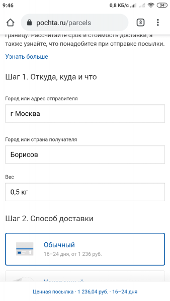

Aappraiser Опубликовано 12 ноября, 2020 Поделиться Опубликовано 12 ноября, 2020 1 час назад, Бес сказал: Отправь @ice007,у в Борисов. Быстрее будет. Туда только доставка в один конец 1236 руб. И срок 16 дней. (почта РФ). Или я что-то не так делаю... Ссылка на комментарий
Бес Опубликовано 12 ноября, 2020 Поделиться Опубликовано 12 ноября, 2020 @Aappraiser простое отправление первого класса? Природа мудра, и Всевышнего глаз Видит каждый наш шаг на тернистой дороге Наступает момент, когда каждый из нас У последней черты вспоминает о Боге... Ссылка на комментарий

ice007 Опубликовано 13 ноября, 2020 Поделиться Опубликовано 13 ноября, 2020 20 часов назад, Aappraiser сказал: Туда только доставка в один конец 1236 руб. И срок 16 дней. (почта РФ). Или я что-то не так делаю... https://cdek.by/calculator.html склад - склад 360р. Бес 1 Ссылка на комментарий

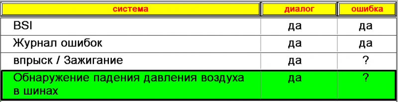

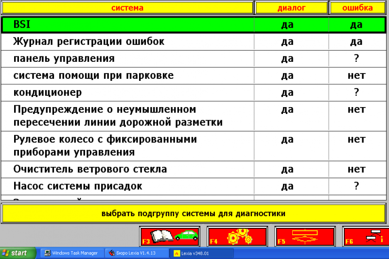

emusic Опубликовано 24 ноября, 2020 Поделиться Опубликовано 24 ноября, 2020 Купил версию "Full Chip" интерфейса на AliExpress. Платы выглядят, как на фото (все реле, оптопары, транзисторы и микросхемы присутствуют, разве что префикс обозначения процессора - MB вместо CY). Перед подтверждением получения и выставлением оценки хочу убедиться, что интерфейс аппаратно исправен (прошивку, если понадобится, могу потом сменить хоть с компьютера, хоть программатором). Скачал виртуалку с XP и установленными Lexia 3 и PP2000 отсюда. Lexia при первом запуске показала окошко про обновление прошивки интерфейса. Установил PSA Interface Checker - он на любую кнопку отвечает "absent", после этого Lexia тоже перестала видеть интерфейс. Драйвер ACTIA установлен, загружен. Переподключение/перезагрузка не помогли. Где-то в сети нашел пост, где человек описывал такую же ситуацию: после установки Lexia все работает, стоит установить Interface Checker - все слетает до отката системы по контрольной точке. Такое впечатление, что установка Interface Checker меняет драйвер интерфейса. Восстановил исходное состояние виртуалки - Lexia снова видит интерфейс, но обновления прошивки не делает - очевидно, Checker там ничего не испортил. Подключил к машине (Citroen Grand C4 Picasso HDi 150 FAP BMP6 2012) - интерфейс пощелкивает реле, Lexia читает журнал, включает/выключает поворотники/фары. Больше пока ничего не пробовал. Как еще можно проверить аппаратную исправность и функциональность интерфейса для работы именно с этим автомобилем? Поддержка остальных автомобилей пока (а возможно, и потом тоже) не интересует. Ссылка на комментарий
tarakan67 Опубликовано 24 ноября, 2020 Поделиться Опубликовано 24 ноября, 2020 Если ПО Lexia, запусти диагностика-глобальный тест. Если в процессе него есть диалог со всеми калькуляторами автомобиля, значит всё работает нормально. Бес 1 Ссылка на комментарий
emusic Опубликовано 24 ноября, 2020 Поделиться Опубликовано 24 ноября, 2020 1 час назад, tarakan67 сказал: Если в процессе него есть диалог со всеми калькуляторами автомобиля Именно "Глобальный тест" и запускал. Там есть "Впрыск", "Трансмиссия", "Подвеска", "Рулевое управление" и т.п., а где-то внутри - "Безопасность", "Блокировка", "Помощь при вождении", "Освещение/сигнализация" и т.п. Где посмотреть эталонный список? Да, кстати: для Citroen Grand C4 Picasso HDi 150 FAP BMP6 2012 имеет смысл использовать DiagBox, или для него достаточно Lexia 3? Ссылка на комментарий
tarakan67 Опубликовано 24 ноября, 2020 Поделиться Опубликовано 24 ноября, 2020 Запускаете глобальный тест. Сверху идёт зелёная широкая полоска и проценты выполнения. Дожидаетесь выполнения 100процентов. Ниже появляется таблица: 1-й столбец - Наименование системы(BCI,аудиосистема, впрыск, система ABS и так далее), следующий столбец - диалог, следующий столбец - ошибки. В столбце "диалог" должны быть значения "есть" напротив каждой системы(если эта система физически присутствует в вашем авто- см. свою комплектацию). Если это так, значит шнурок работает как надо. Если система физически есть в авто(например "впрыск"), а в столбце "диалог" напротив неё значение "нет", значит шнурок нерабочий или не полностью рабочий. Насчёт диагбокса - новые машины лучше смотреть диагбоксом, там больше настроек. Думаю, что с авто 2012 года "лексия" не сможет полноценно работать. В любом случае в диагбоксе встроены лексия и пежо-планет Бес и emusic 1 1 Ссылка на комментарий

emusic Опубликовано 25 ноября, 2020 Поделиться Опубликовано 25 ноября, 2020 19 часов назад, tarakan67 сказал: В столбце "диалог" должны быть значения "есть" напротив каждой системы Вроде все есть - там список из 28 пунктов, и по всем, кроме "удаленный" - "да". Но в столбце "ошибка" у некоторых блоков стоит вопросительный знак. А "удаленный" - это кто? Спойлер 19 часов назад, tarakan67 сказал: новые машины лучше смотреть диагбоксом, Я вчера попробовал DiagBox 7.83 - он вывел похожий список оборудования из 24 пунктов, но там немного другая разбивка (например, нет журнала ошибок, еще какие-то мелкие несовпадения). Открыл несколько блоков навскидку - идентификационные данные выдает. А вот журнал ошибок он за полчаса прочитать не смог - висел на "подождите" при 100% загрузке процессора, и по бегунку было непонятно, идет там какой-то процесс, или нет. В Lexia 3 журнал читал раза три - 560 ошибок она вычитывает где-то за минуту. У каждого автомобиля один протокол обмена через интерфейс, который используют и Lexia, и DiagBox? Или у Lexia и DiagBox разные протоколы, с разным функционалом? 19 часов назад, tarakan67 сказал: в диагбоксе встроены лексия и пежо-планет Там Lexia какая-то сильно урезанная - это все, что она нашла в автомобиле: Спойлер Так и должно быть, или где-то косяк? Ссылка на комментарий
tarakan67 Опубликовано 25 ноября, 2020 Поделиться Опубликовано 25 ноября, 2020 Одно можно сказать уверенно. шнурок рабочий и подходит к Вашему автомобилю. 9 минут назад, emusic сказал: Там Lexia какая-то сильно урезанная - это все, что она нашла в автомобиле: Возможно это связано с тем, что всё читает диагбокс. У меня машину 2002г.в. диагбокс вообще не читает, сразу же предлагает Лексию и интегрированная в диагбокс лексия читает все системы моего автомобиля emusic 1 Ссылка на комментарий
