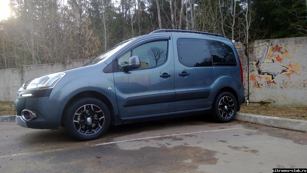

РоманS Опубликовано 26 апреля, 2013 Поделиться Опубликовано 26 апреля, 2013 Остановился на этом варианте,хотя уже повторяюсь :db:,но мне понравилось и не дорого :yes: mms-spb и Romeo 2 Ссылка на комментарий
OlegaS@N Опубликовано 19 июня, 2013 Поделиться Опубликовано 19 июня, 2013 Продал 16ые и взял 17ки Romeo 1 мы на drive2 http://www.drive2.ru/r/citroen/434437/ Ссылка на комментарий
Donium Опубликовано 19 июня, 2013 Поделиться Опубликовано 19 июня, 2013 Жалко если честно для наших дорог такие колеса, Красиво спору нет, но вот с точки зрения практичности. mms-spb и Wizman 2 Чем ниже человек душой, тем выше задирает нос. Он носом тянется туда, куда душою не дорос. Ссылка на комментарий
