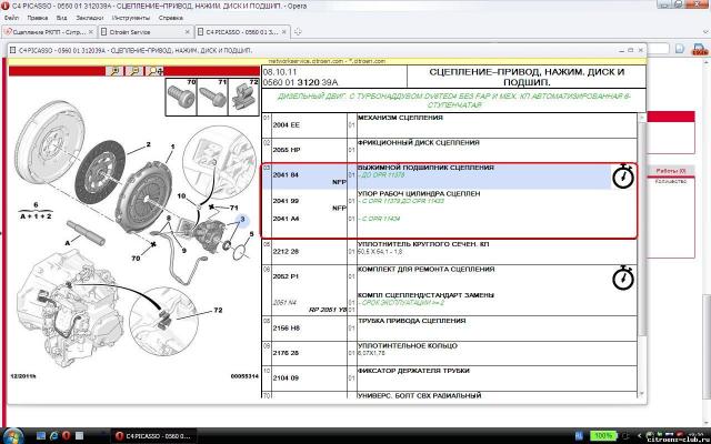

Писатель Опубликовано 3 июня, 2013 Поделиться Опубликовано 3 июня, 2013 Так, я психанул, дерганье заколебало. Буду менять сцепление. И прошу помочь с номерами запчастей (все время путаюсь). ВИН 45202262 Ситроен сервис показывает три номера для комплекта сцепления, какой из них правильный? Какой номер от сакса на комплект? что-то найти не могу. Какой номер по выжимному подшипнику? Ситроен сервис выдает 2041 84, но там есть технота LE-2008, а я в этом не шарю ни разу, подскажите что правильно заказать? На белорусском экзисте появился аналог выжимного подшипника от Fte. Это что за контора? Он немного дороже оригинала, но есть в наличии. Стоит его брать или нет? Ссылка на комментарий
EDR Опубликовано 3 июня, 2013 Поделиться Опубликовано 3 июня, 2013 hi я себе все купил но НЕ ПОСТАВИЛ еще (заказывал сильно дергало, но поменял ЕГР, видать двигло стало работать получше, сильные дергания прошли, езжу на старом ), поэтому на уровне совета: 9801117680 Подшипник выжимной (в каталоге примерно 3-4 номера , но при заказе реально смог найти токо этот) 3000 951 086 SACHS Комплект сцепления 2212.28 Кольцо уплотнительное 2176.28 Кольцо уплотнительное повторюсь- еще не поставил. перепроверяй ) Ссылка на комментарий
Писатель Опубликовано 6 июня, 2013 Поделиться Опубликовано 6 июня, 2013 короче поехал я к официалам, дал техпаспорт, мол ищите подшипник выжимной буду заказывать. Девочка там что-то тыкалась, потом сделала удивленное лицо и сказала буквально следующее "Мне нужно проконсультироваться, ваш подшипник снят с производства, а другой вроде как к нам не поставляется", короче записала мой номер телефона в 10.00, а вот буквально только что перезвонила и сказала, что мол есть подшипник в наличии. Я спросил какой номер (как-то на стреме я был с этой неразберихой в номерах и опана в наличии), так вот она сказала, что вроде как выяснила, что идет подшипник с номером 2041A4. меня терзают смутные сомнения, а не тот ли это самый подшипник, который ходил всего по 20 тыс? И который в последствии заменили на новый, ибо на ситроен сервисе я такого вообще для данной машины не нашел. Нужно что-то быстро решать, они его до завтра отложили. Немного апдейт путем подключения коллективного разума в виде Попесыча было установлено что подшипник 2041A4 идет начиная с опр 11434, у меня опр 11293. Внимание вопрос знающим. Такой подшипник можно ставить или нет? Нет желания потом за установку снятие второй раз в кассу за 9 нормочасов платить. Ссылка на комментарий

Писатель Опубликовано 6 июня, 2013 Поделиться Опубликовано 6 июня, 2013 enzo, спасибо конечно, но я эту картинку видел, я прошу ее пояснить. Ссылка на комментарий
Uspenie Опубликовано 7 июня, 2013 Поделиться Опубликовано 7 июня, 2013 технота LE-2008 Если посмотреть техноту, то 2041A4 (у меня он и стоит, опр 11407) MountainBike FAQ Citroen C4 Picasso Ссылка на комментарий
Писатель Опубликовано 7 июня, 2013 Поделиться Опубликовано 7 июня, 2013 Uspenie, сцепа давно менялась? как бы по опру выходит вам другой подшипник нужен, двигатель какой? Ссылка на комментарий
Uspenie Опубликовано 7 июня, 2013 Поделиться Опубликовано 7 июня, 2013 Писатель, С чего бы другой? По DB именно этот. А двигатель можно посмотреть в профиле пользователя (EW10A) 2041 99 - старый парт. А вот в 2011 DB даёт именно 2041A4. Вообще Вы правы, на http://service.citroen.com По LE 2008: 2041 99Предложения : - 98 011 176 80(1) Для C4 с двигателем DV6 - 98 011 176 80(1) Для C4 PICASSO с двигателем DV6 - 98 011 176 80(1) Для C4 PICASSO с двигателем EW10 - Плюс INFO RAPID B2BW0AQ0 А, ну правильно что в 2011 версии другой реф. Последние изменения в LE2008 от 18-05-2013. Попробую посмотреть по докам что ставили. У Вас 2041.84. По LE2008: 2041 84Предложения : - 98 011 176 80(1) Для C4 с двигателем DV6 - 98 011 176 80(1) Для C4 PICASSO с двигателем DV6 - 98 011 176 80(1) Для C4 PICASSO с двигателем EW10 - Плюс INFO RAPID B2BW0AQ0 MountainBike FAQ Citroen C4 Picasso Ссылка на комментарий
Писатель Опубликовано 7 июня, 2013 Поделиться Опубликовано 7 июня, 2013 Uspenie, спасибо, но можно еще раз по понятному (что называется в щи) растусовать мне: подшипник 2041А4 подходит для двигателя дв6тед4 опр 11293? Для меня слова LE2008, INFO RAPID B2BW0AQ0 ничего не говорят, я просто смотрю, что по всем сноскам по моему вину такого подшипника нет. Ссылка на комментарий
Uspenie Опубликовано 7 июня, 2013 Поделиться Опубликовано 7 июня, 2013 Писатель, 1. Идём на http://service.citroen.com 2. Вбиваем вин и ищем "сцепу". Видим: 3. Открываем LE2008, ищем свой номер подшипника (старый) и глядим чем надо земенить: OPR как видим нафиг не сдался в данном случае. ЗЫ LE-2008 это: LE2008_ru_RUCitroën - ФРАНЦИЯ - ФРАНЦИЯ РЕФЕРАНС: УСЛОВИЯ ИЛИ ПРЕДЛОЖЕНИЯ ПО ЗАМЕНЕ MountainBike FAQ Citroen C4 Picasso Ссылка на комментарий
Писатель Опубликовано 7 июня, 2013 Поделиться Опубликовано 7 июня, 2013 так, продолжается моя эпопея со сцеплением и официалами. Пришел к ним с целью заказать тот подшипник, который идет по базе. Уткнулся в полное непонимание вопроса (плюс еще эти терки менеджеров мой не мой клиент). Так вот девочка била себя пяткой в грудь, что тот подшипник, что она мне подобрала к моей тачке подойдет, на вопрос о том, могут ли они это подтвердить письменно, было сказано следующее "Конечно, но вам придется подождать 14 дней", я сказал "Нивопрос", что вызвало некоторое удивление со стороны работницы, но мне все же выдали ручку и бумагу и запрос я оставил. Будем посмотреть что напишут, все равно мне корзину и диск еще 20 дней ждать. Ссылка на комментарий
