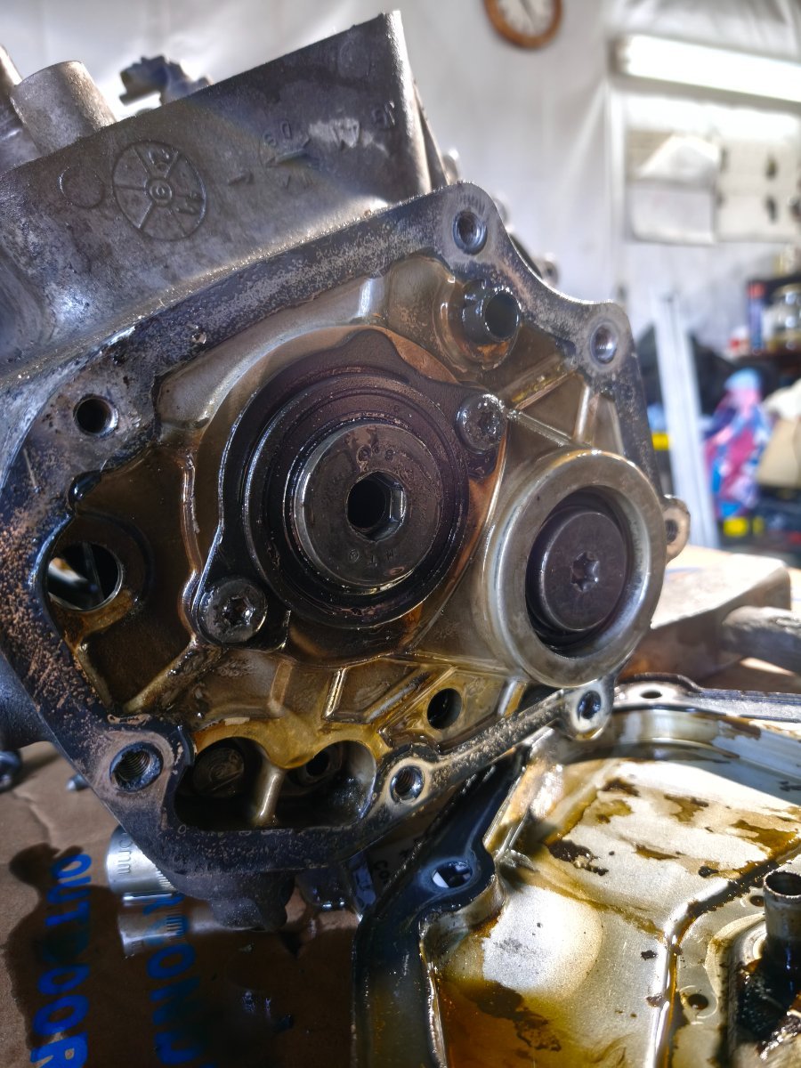

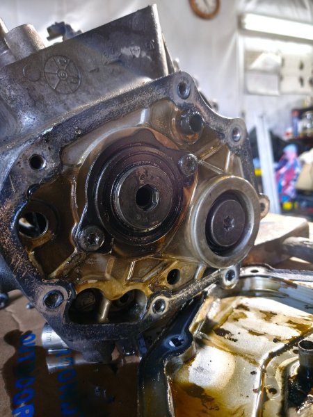

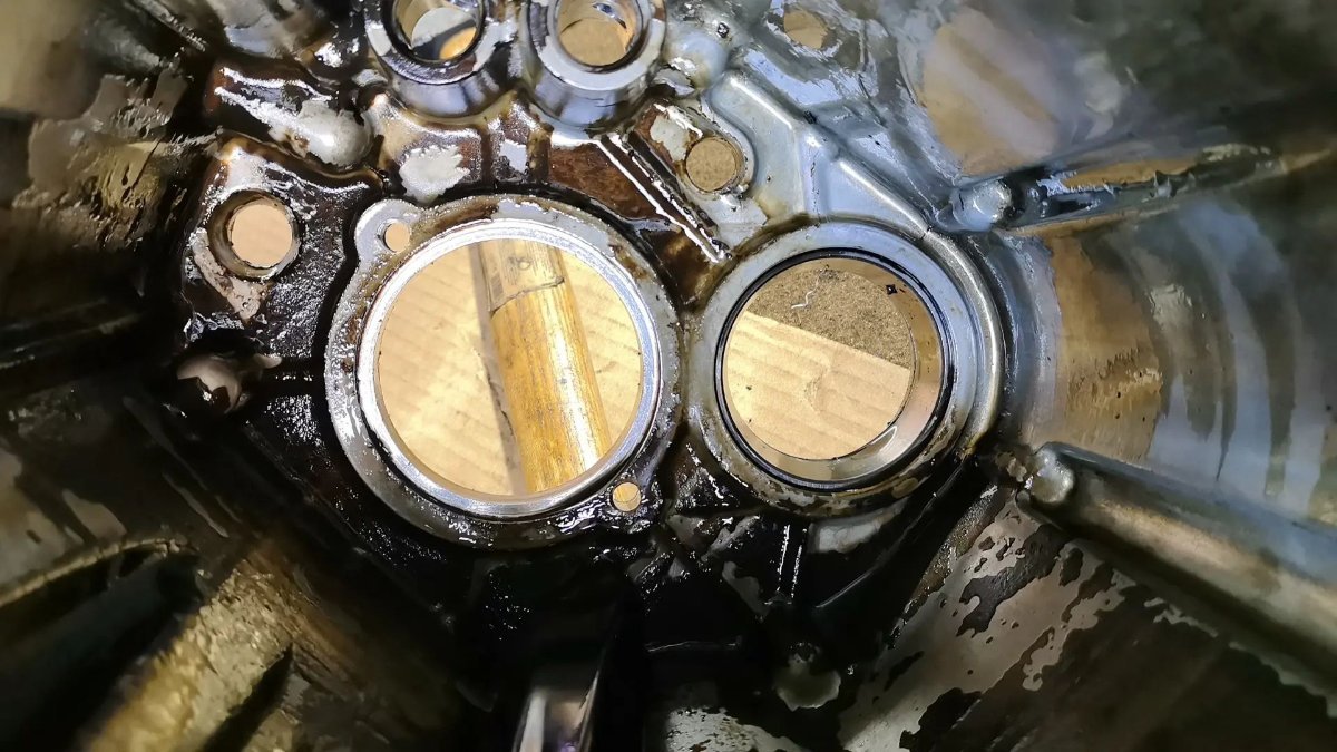

Дмитрий39 Опубликовано 18 часов назад Поделиться Опубликовано 18 часов назад Всем здравствуйте. Стал обладателем чудесного автомобиля, чувство радости было не долгим. Начала шуметь коробка, вскрытие показало, что подшипник подклинивал и начал проворачиваться в коробке. На сервисе предлагают поменять ркпп, но загвоздка в том что я не знаю каку можно поставить на замену. Полазив по интернету, нашёл массу схожих КПП, но нужной инфы толком нигде нет. Моя коробка имеет номер 20DS45, именно тюс таким номером в моем городе я не нашёл. Но есть с другими номерами, а их этих номеров, довольно много например 20DS50 или 20DS18 , в чём их отличие, понять не могу, может кто растолкует, кто в этом разбирается? У меня проблемы в самой механической части, сам робот, работал исправно, спокойно доехал до сервиса и завис там уже как месяц(. Ссылка на комментарий
ZIGGY Опубликовано 11 часов назад Поделиться Опубликовано 11 часов назад Было бы неплохо указывать вин, модель ДВС, год выпуска ... Подбор автомобилей Peugeot\Citroen, подробности "Понакупят шнурков по объявлению, а пользоваться не умеют!" © Enzo С4-С5-С6-С4P-5008 Ссылка на комментарий
Дмитрий39 Опубликовано 4 часа назад Поделиться Опубликовано 4 часа назад @ZIGGY @ZIGGY Прощу прощение, VF7UD9HZH9J085004 Citroen C4 picasso 1.6 hdi 2009, по модели двигателя не скажу, не знаю. Прошлым владельцем была заменена, на аналогичный. Ссылка на комментарий
