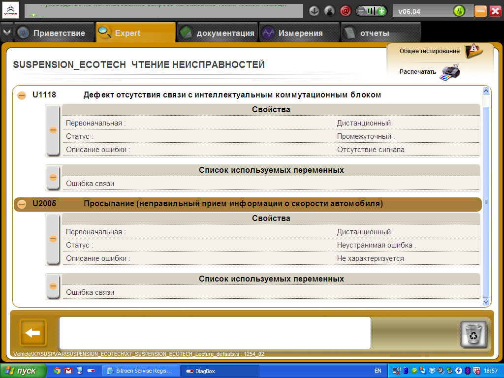

елисеев Опубликовано 4 февраля, 2012 Поделиться Опубликовано 4 февраля, 2012 :) как вы с диабоксом можете работать:)ничего не понятно. лексией пробовали смотреть ошибку по подвеске? кадр ошибки есть? инфо-диагом (на английском) прогоните диагностику. Ссылка на комментарий

Karymov Опубликовано 6 февраля, 2012 Поделиться Опубликовано 6 февраля, 2012 Вообще эта фича с последовательностью отпирания через обычное меню борт. компа доступна. Ну на С4П точно. Ну да, теперь стала доступна. До этого в борткомпьютере только свет и был. :) как вы с диабоксом можете работать:)ничего не понятно. лексией пробовали смотреть ошибку по подвеске? кадр ошибки есть? инфо-диагом (на английском) прогоните диагностику. До ничего, так, работаю мне все понятно. До этого с Лексией потренировался. Ничего необычного. По мне так в диагбоксе удобнее работать. Хотя на вкус и цвет...Снимок экрана с ошибкой коробки, подвески и какого-то непонятного калькулятора. Постоянно его находит и постоянно с ним нет связи. Это че за зверь? подвеска.bmp bashe5.bmp коробка.bmp КТО ПОНЯЛ ЖИЗНЬ, ТОТ НЕ СПЕШИТ... Ссылка на комментарий

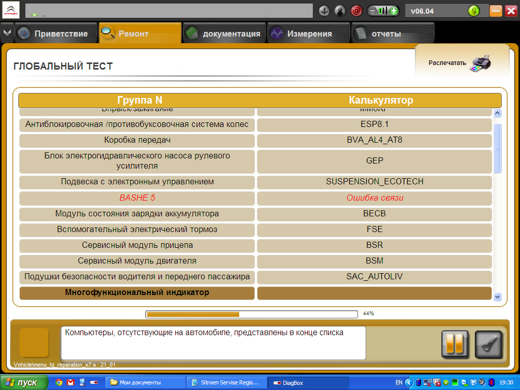

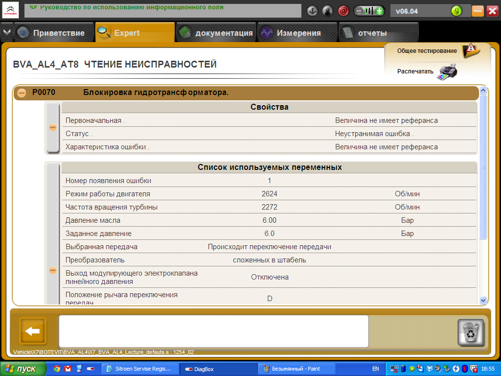

Karymov Опубликовано 6 февраля, 2012 Поделиться Опубликовано 6 февраля, 2012 лексией пробовали смотреть ошибку по подвеске? кадр ошибки есть? инфо-диагом (на английском) прогоните диагностику. Смотрите, вот полный журнал авто. Интересует ошибки, связанные с подвеской и модулем hands free. Подвеска в общем то не беспокоит, аботает на протяжении всего срока эксплуатации так же как в самом начале. А вот hands free - задолбал! Чем-то его можно лечить? Ставил штатную систему hands free дилер. Пару раз после этого приезжал к нему с возникшими проблемами (при включении зажигания телефон не коннектился с авто и даже не видел его), но, похоже, решение, которое он использовал было сброс клемм аккумулятора. Это и я сам могу. Принципиально в поведении авто ничего не изменилось. Кто сталкивался с такими делами, как победить электронику? Rapport.zip КТО ПОНЯЛ ЖИЗНЬ, ТОТ НЕ СПЕШИТ... Ссылка на комментарий

елисеев Опубликовано 6 февраля, 2012 Поделиться Опубликовано 6 февраля, 2012 хэндс фри с завода такой шел? если нет дилер вам его везде прописал? чесно не знаю - но как вариант его гдето забыли вписать. и чесно пролистал весь список - ошибки по подвеске не нашел. Ссылка на комментарий
