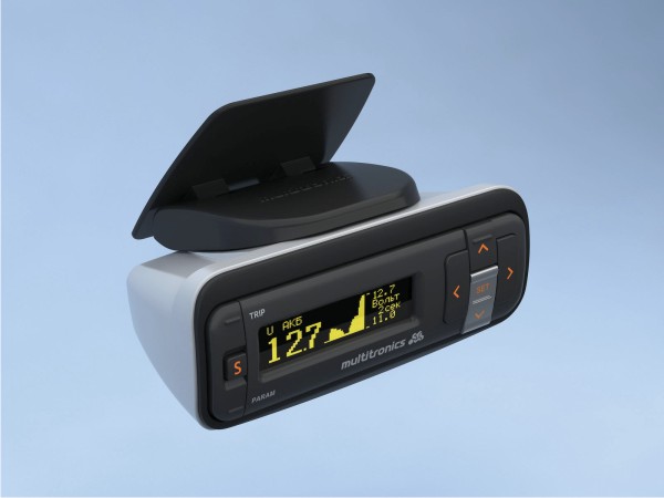

kostya-73 Опубликовано 26 ноября, 2010 Поделиться Опубликовано 26 ноября, 2010 (изменено) Привезли мне VG1031GPL. Дома посмотрел на коробку и увидел, что дата выпуска 10.07.2008. Попробовал подключить питание, увидел, что программная реализация v33, а прошивка от 25.06.2008. А вот ПО е33, которое появилось в 2009 обновляется до сих пор, а v33 почему-то нет. Это мне не понятно. Ведь разработчик обещал увеличение памяти и возможностей, когда переходил на v33 Так я смотрел на двух сайтах по продаже Бортовых компьютеров,там цена отличаеться, я так понимаю иза того что старая версия прошивки? е33 написано. и разброс цен хороший я даже запутался какой лучше купить?http://avtogsm.ru/Bortovie-kompyuteri-na-inomarki-c192.html http://www.multitronics.ru/citroen/ может кто посоветует,по своему опыту.? :help: Изменено 26 ноября, 2010 пользователем kostya-73 [/url] class='bbc_img' /></a><img src='http://nomer.avtobeginner.ru/rus/E561EH60.png' alt='Изображение' Ссылка на комментарий
AlexBor Опубликовано 26 ноября, 2010 Поделиться Опубликовано 26 ноября, 2010 может кто посоветует,по своему опыту.? :help: Не стоит брать сейчас, пожалуй, БК выпущенный до 6/06/2008. А с ПО v33 и e33 можно взять. Как я понял последние идентичны по внутренностям. Поэтому если БК с v33 существенно дешевле где-то, чем с e33, то можно взять и потом перепрошить. Вот только самостоятельно перейти с v33 на e33 не получится, т.к. производитель такой прошивки не выкладывает по какой-то причине. А для Берлинго, в общем-то, хватает ПО v33, просто страдает немного универсальность, если Вы планируете его использовать на разных машинах. Если брать с желтым экраном, то с помощью красной пленки можно получить оранжевую подсветку, как и на приборной панели. Ссылка на комментарий
Multitronics Опубликовано 29 ноября, 2010 Поделиться Опубликовано 29 ноября, 2010 я даже запутался какой лучше купить?Цена от версии и свежести прошивки не зависит, - исключительно от "жадности" продавца. Если брать с желтым экраном, то с помощью красной пленки можно получить оранжевую подсветку, как и на приборной панели.А если брать с белым, то вообще - любой. Кстати, недавно вышли, правда все распродали, может где найдете или подождать... Ссылка на комментарий
