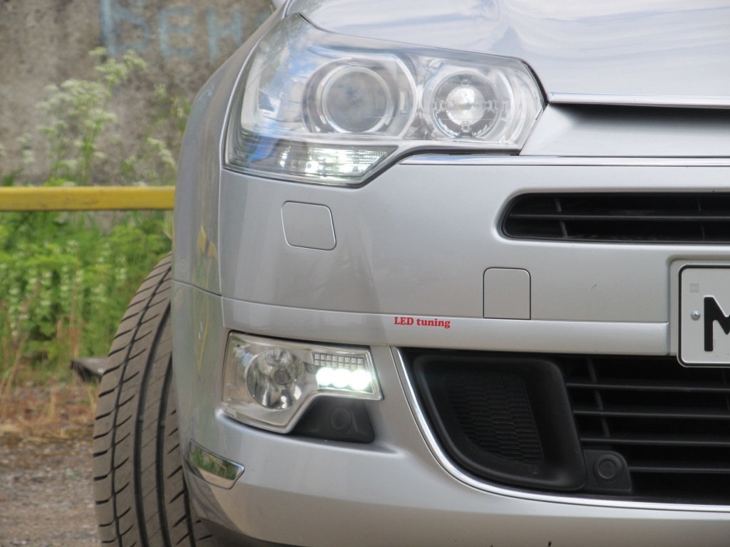

VictorC5 Опубликовано 22 сентября, 2012 Поделиться Опубликовано 22 сентября, 2012 узнать бы part number видоизмененной части бампера у карлссона. вдруг заказать можно? Ссылка на комментарий
VictorC5 Опубликовано 22 сентября, 2012 Поделиться Опубликовано 22 сентября, 2012 вот еще что нашел http://www.led119.ru/blog/ST_PETERBURG_1/1438.php Ссылка на комментарий
Петрович51 Опубликовано 22 сентября, 2012 Поделиться Опубликовано 22 сентября, 2012 (изменено) По моему так слабо светят ДХО. А где поворотники - над светодиодами ДХО панельки? Они тоже будут светить слабее? Встречный не увидит таких поворотников. Это более за габариты сойдёт! Изменено 22 сентября, 2012 пользователем Петрович51 Ссылка на комментарий
