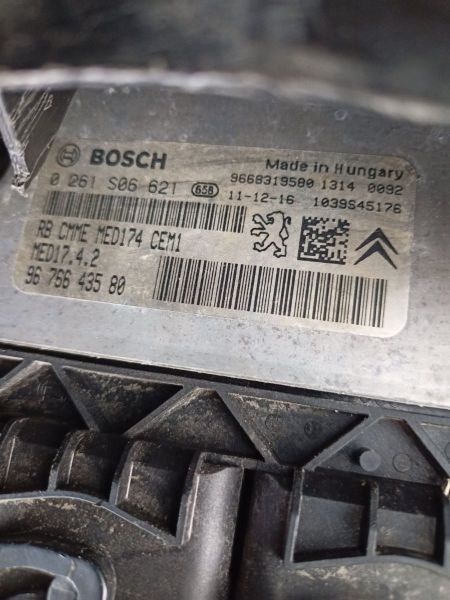

karamball Опубликовано 9 апреля, 2021 Поделиться Опубликовано 9 апреля, 2021 Добрый день помогите, плз, схемой эбу 0 261 S06 621 MED 17.4.2 96 766 435 80 стоит на не родном авто, правильного vin нет. Ссылка на комментарий
Бес Опубликовано 9 апреля, 2021 Поделиться Опубликовано 9 апреля, 2021 3 минуты назад, karamball сказал: помогите, плз, схемой эбу Нет схемы ЭБУ. Не бывает ее. Бывает схема впрыска и там ЭБУ участвует своими пинами, бывает схема круиз-контроля и ЭБУ там участвует своими пинами, но схемы ЭБУ да еще по номерам - нет. система круиз-контроля 2.pdf электронный впрыск.pdf Природа мудра, и Всевышнего глаз Видит каждый наш шаг на тернистой дороге Наступает момент, когда каждый из нас У последней черты вспоминает о Боге... Ссылка на комментарий

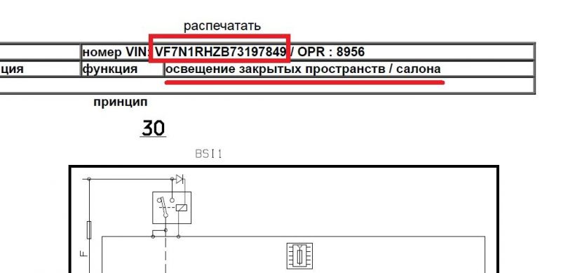

Аstarot Опубликовано 10 апреля, 2021 Поделиться Опубликовано 10 апреля, 2021 VF7N1RHZB73197849 ксара 2,0HDI 110 - необходима схема плафонов освещения салона! Спасибо! Ссылка на комментарий
Бес Опубликовано 10 апреля, 2021 Поделиться Опубликовано 10 апреля, 2021 38 минут назад, Аstarot сказал: VF7N1RHZB73197849 освещение закрытых пространств _ салона.pdf Аstarot 1 Природа мудра, и Всевышнего глаз Видит каждый наш шаг на тернистой дороге Наступает момент, когда каждый из нас У последней черты вспоминает о Боге... Ссылка на комментарий

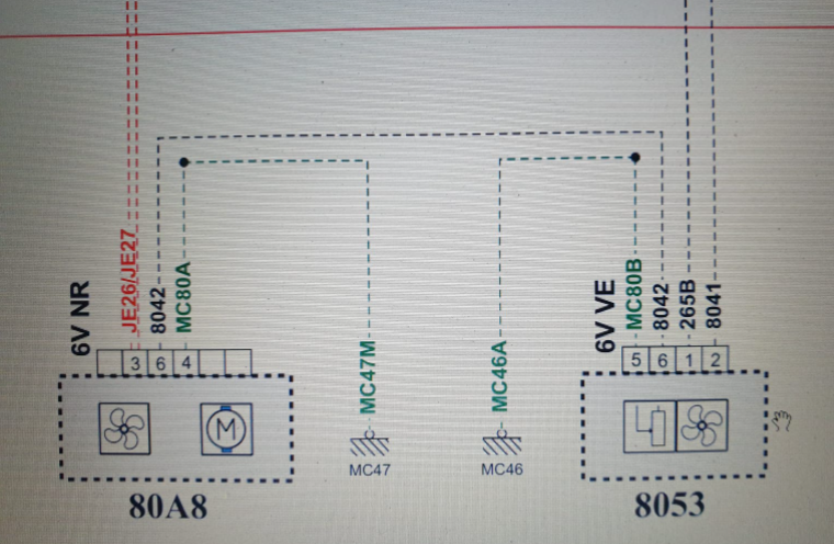

aunr Опубликовано 10 апреля, 2021 Поделиться Опубликовано 10 апреля, 2021 В 29.03.2021 в 10:44, Бес сказал: ИНТЕРФЕЙС ЧЕЛОВЕК - МАШИНА АВТОМАТИЧЕСКИЙ КОНДИЦИОНЕР.pdf 330 \u043a\u0411 · 5 загрузок Охлаждение 2.pdf 192 \u043a\u0411 · 3 загрузки Охлаждение 1.pdf 137 \u043a\u0411 · 6 загрузок Здравствуйте. Благодаря Вашей помощи удалось понять как включить охлаждение для задних кресел. Но есть одна проблема на линию 8041 модуля 8053 (файл Охлаждение 1) должно прийти 12В, а в моей vf73d5gztgj574385 не приходит. Проверил, что да появляется 12В на VF73EBHZTGJ866071. Будте добры, схемы охлаждения для VF73EBHZTGJ866071. Ссылка на комментарий
Аstarot Опубликовано 11 апреля, 2021 Поделиться Опубликовано 11 апреля, 2021 @Бес не соответствует либо схема либо.....кто то полазил в плафон освещения салона( буду ремонтировать как и раньше делал - кидать по-новому провод !) (кинул времянку - всё заработало)))) Ссылка на комментарий
Бес Опубликовано 11 апреля, 2021 Поделиться Опубликовано 11 апреля, 2021 В 10.04.2021 в 19:10, Аstarot сказал: VF7N1RHZB73197849 P.S. Дата начала гарантии 07.08.2001 Прям все 20 лет сам с новья владел? ))) P.P.S. возможно и не совпадение схем Природа мудра, и Всевышнего глаз Видит каждый наш шаг на тернистой дороге Наступает момент, когда каждый из нас У последней черты вспоминает о Боге... Ссылка на комментарий
Аstarot Опубликовано 11 апреля, 2021 Поделиться Опубликовано 11 апреля, 2021 @БесУпаси Аллах) Я максимум на автомобиле 4 года езжу))) Переделаем в соответствии с схемой!) Ссылка на комментарий
