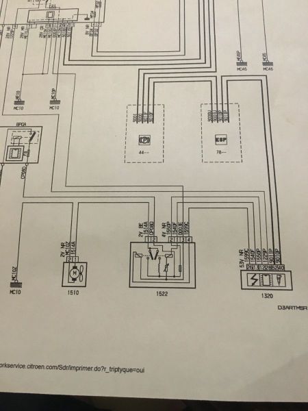

chizh3000 Опубликовано 7 июня, 2020 Поделиться Опубликовано 7 июня, 2020 добрый день. Можете прислать схему на citroen c4 grand picasso 2012 VF7UA5FN8CJ568769 не работает вентилятор. термопредохранитель цел, реле работают, сам вентилятор тоже крутится при замыкании....нужно прозвонить проводку Еще схему работы кондиционера и климата, если возможно. Ссылка на комментарий
Бес Опубликовано 7 июня, 2020 Поделиться Опубликовано 7 июня, 2020 7 часов назад, chizh3000 сказал: VF7UA5FN8CJ568769 охлаждение двигателя.pdf охлаждение.pdf вентиляция _ отопление.pdf chizh3000 1 Природа мудра, и Всевышнего глаз Видит каждый наш шаг на тернистой дороге Наступает момент, когда каждый из нас У последней черты вспоминает о Боге... Ссылка на комментарий
Бес Опубликовано 7 июня, 2020 Поделиться Опубликовано 7 июня, 2020 22 часа назад, gianluca сказал: В частности, мне нужно знать, как проводятся испытания привода. Не совсем понимаю, что за испытания... БЛОК-СХЕМА УПРАВЛЕНИЕ ОТКРЫВАЮЩИМИСЯ ЭЛЕМЕНТАМИ КУЗОВА (ЭКОНОМИЧНАЯ МУЛЬТИПЛЕКСНАЯ АРХИТЕКТУРА AEE2010).pdf ПОМОЩЬ В ДИАГНОСТИКЕ УПРАВЛЕНИЕ ОТКРЫВАЮЩИМИСЯ ЭЛЕМЕНТАМИ КУЗОВА.pdf РАБОТА УПРАВЛЕНИЕ ОТКРЫВАЮЩИМИСЯ ЭЛЕМЕНТАМИ КУЗОВА.pdf gianluca 1 Природа мудра, и Всевышнего глаз Видит каждый наш шаг на тернистой дороге Наступает момент, когда каждый из нас У последней черты вспоминает о Боге... Ссылка на комментарий
chizh3000 Опубликовано 7 июня, 2020 Поделиться Опубликовано 7 июня, 2020 1 час назад, Бес сказал: Спасибо огромное за схемы могут схемы и реальность немного отличаться? 3 из 4 кабелей прозвонил, 2 звонятся и по цвету соответствуют, 1 не звонится - по цвету соответствует, 1 не звонится - цвет и сечений с двух сторон отличаются. Также сравнил схемы с подобной с др. машин - внутренняя начинка блока управления вентилятором охлаждения различаются охлаждение двигателя.pdf 363 \u043a\u0411 · 2 загрузки охлаждение.pdf 750 \u043a\u0411 · 1 загрузка вентиляция _ отопление.pdf 245 \u043a\u0411 · 1 загрузка Ссылка на комментарий
Бес Опубликовано 7 июня, 2020 Поделиться Опубликовано 7 июня, 2020 15 минут назад, chizh3000 сказал: могут схемы и реальность немного отличаться? Бывает, но не часто. Природа мудра, и Всевышнего глаз Видит каждый наш шаг на тернистой дороге Наступает момент, когда каждый из нас У последней черты вспоминает о Боге... Ссылка на комментарий

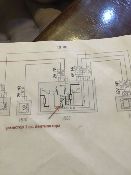

chizh3000 Опубликовано 7 июня, 2020 Поделиться Опубликовано 7 июня, 2020 16 минут назад, Бес сказал: Бывает, но не часто. блин. снял блок реле с терморегулятором, на столе уго проверил. термопредохранитель работает, при подаче напряжения не 1-3 и 2-3 релюшки замыкаются. а если по схеме судить то внутренняя распайка реле должна быть совсем другая. может у меня на машине реле кто то менял да не то поставил. но надеюсь что все таки в схеме ошибка первое фото это схема по моему vin второе найденная в интернете Ссылка на комментарий

chizh3000 Опубликовано 8 июня, 2020 Поделиться Опубликовано 8 июня, 2020 еще раз спасибо за схемы. Все починил)))) два провода были в обрыве - почему то в жгуте переломались от окисления Бес 1 Ссылка на комментарий
