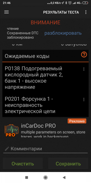

sbaev Опубликовано 13 июня, 2019 Поделиться Опубликовано 13 июня, 2019 Здравствуйте. У меня ошибки: 1) неисправность электрической цепи в одной форсунке 2) высокое напряжение на втором лямбда зонде. Свечи поставил новые. Катушку зажигания поставил новую. Форсунки мыл и заменил кольца уплотнительные. Всё равно ошибки остались. Говорят, что что-то с проводкой или блоком предохранителей подкапотным. Поделитесь схемой электрической чтобы проверить проводку подкапотную до катушки и до форсунок, сам блок предохранителей и блок BSI. Что бы можно было понять где какое напряжение должно быть. VF7CH6FZC39852394 Ссылка на комментарий
trmntr Опубликовано 14 июня, 2019 Поделиться Опубликовано 14 июня, 2019 а коды ошибок какие? машина не едет? Олегович 1 Ссылка на комментарий

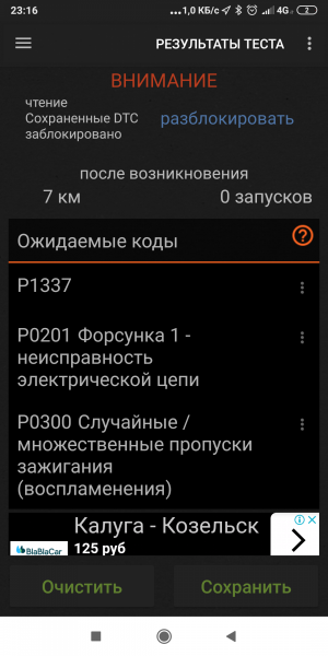

sbaev Опубликовано 14 июня, 2019 Поделиться Опубликовано 14 июня, 2019 Вчера поставил новую катушку, но ошибки не исчезли. Машина едет. На холостых вибрирует (трясётся) правда не сильно, сама даже обороты увеличивает когда стоит с заведённый двигателем. Обороты кстати плавающие. Ну и разгоняется вроде как послабее. Первый скрин сделал в 21:46 Второй после поездки в магазин в 23:16 Ссылка на комментарий
trmntr Опубликовано 14 июня, 2019 Поделиться Опубликовано 14 июня, 2019 Если ваш авто доктор не трындит, значит не работает первая форсунка со стороны маховика. Поменяйте ее местами с какой-нибудь другой и после работы двигателя посмотрите, если ошибка 201 стала, например, 202, значит дело в форсунке Олегович 1 Ссылка на комментарий
