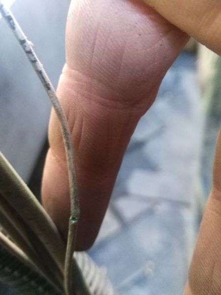

bullgaren Опубликовано 28 апреля, 2019 Поделиться Опубликовано 28 апреля, 2019 Во чего нашел, в гофре примерно в 30-40 см от реле, прям на ровном месте провод сгнил насквозь. Как так - хз. Восстановил и всё заработало. LDS, алш и Бес 3 Ссылка на комментарий
1eo Опубликовано 28 апреля, 2019 Поделиться Опубликовано 28 апреля, 2019 (изменено) 2 часа назад, bullgaren сказал: в том то и дело что там все на заводских одноразовых - хомутах клипсах. Хомуты можно и не трогать или заменить на подходящие. 2 часа назад, bullgaren сказал: Во чего нашел, в гофре примерно в 30-40 см от реле, как я угадал :-)) Изменено 28 апреля, 2019 пользователем LDS оверквотинг bullgaren, Бес и Popesych 3 Ссылка на комментарий

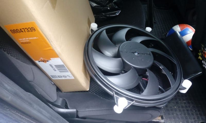

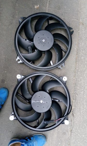

Февраль Опубликовано 15 мая, 2019 Поделиться Опубликовано 15 мая, 2019 Вчера 1,5 часа ехал по пробкам за вентилятором, на улице +22, в машине открыты все окна и печка на 50% мощность на +28. Температура держалась 90-95 градусов, всё же хорошо дизель иметь, не закипишь без основного вентилятора охлаждения ДВС. Про вентилятор хочется сказать, оригинал я не стал покупать - дороговато. Смотрел аналоги, сначала хотел заказать фирмы Nissens или Valeo - цена была в районе 5 тысяч, с копейками. Но товарищ с которым ранее работали с автозапчастями, сказал не тратить деньги и брать фирмы NFR, типа такое же качество, и проблем с этой фирмой не было никогда. Дальше больше, если покроссить номера замен, то по фирме NFR попадаются два номера - 47338 и 47339. 47339 - идет мне по вину, как заменитель оригинального номера. 47338 - по вину, якобы, мне не подходит, он идет на рестайлинг, имеет мощность на 10ват меньше(230 против 240) и на одну лопасть больше(9 против 7). И его стоимость на 1,5 тычячи дешевле. Почитав описания, и погуглив кучу фоток, я решил брать 47338, смешная цена - 3700руб, качество в разы лучше чем другие более кЕтайские замены за эти же деньги. Вчера сразу его и установил, благо на нашей машине для этого достаточно снять пластиковую накладку над бампером. Всё стало как родное, работает корректно, шумит в разы тише чем тот который стоял раньше, ну и дует уж точно не хуже предыдущего. Домой ехал как человек, с кондиционером. Бес, mister z, Олегович и 2 других 5 2007 / 2.0 hdi / RHJ / siemens / ркпп Ссылка на комментарий

Февраль Опубликовано 13 июня, 2019 Поделиться Опубликовано 13 июня, 2019 В 15.05.2019 в 08:33, Февраль сказал: Дальше больше, если покроссить номера замен, то по фирме NFR попадаются два номера - 47338 и 47339. 47339 - идет мне по вину, как заменитель оригинального номера. 47338 - по вину, якобы, мне не подходит, он идет на рестайлинг, имеет мощность на 10ват меньше(230 против 240) и на одну лопасть больше(9 против 7). И его стоимость на 1,5 тычячи дешевле. После того как ар. 47338 сгорел через 3 недели пользования, я психанул и решил заказать 47339. Цена 5200 руб. И какое же было мое разочарование, что в коробке с правильным номером лежал тот же арт. 47338. Прям обидно вышло, получается просто так переплатил 1,5 тысячи, можно было и обратно его вернуть, но т.к. уезжать в крым, вариантов нет. Поставил - всё ок. Повторюсь разница между этими номерами только в кол-ве лопастей и мощности. По мощности разница в 10 ватт, что не столь существенно, тем более арт. 47338 имеет мощность на 10 ватт меньше чем положено, тем самым давая меньше нагрузку на нашу слабенькую энергосеть. Popesych, LDS, алш и 2 других 5 2007 / 2.0 hdi / RHJ / siemens / ркпп Ссылка на комментарий
