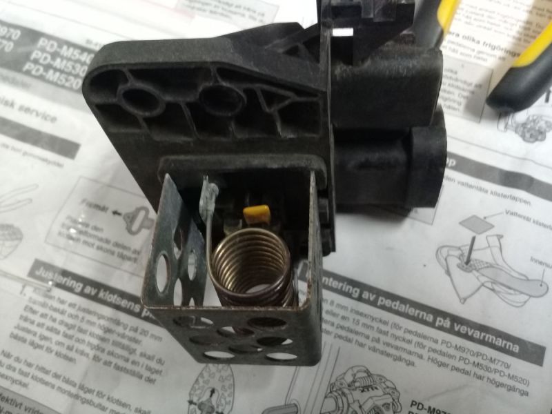

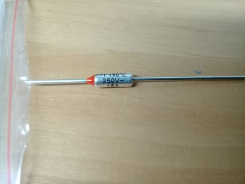

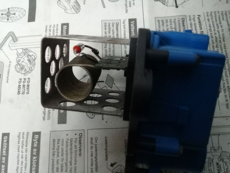

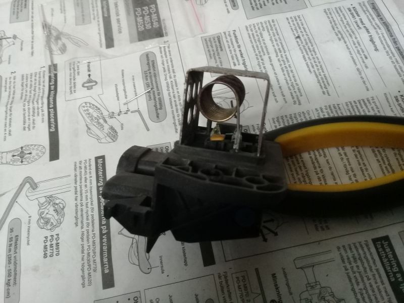

Болеславович Опубликовано 25 апреля, 2019 Поделиться Опубликовано 25 апреля, 2019 Не включался климат и кондей, лет 5 назад меняли реле на новый образец, купил пару терморезисторов на 15 А 190'C 240v и полез с тихой грустью в утробу. Оказалось, что в новом образце терморезистор не такого вида как на старом, полез в закрома ( благо старый не выбросил) и впаял в реле (соблюдая направление) старого образца. Все работает, вопрос к знающим: возможно ли установить вместо таблетки терморезистор от старого? На таблетке обозначения: XO QA China HF o.7 Ссылка на комментарий
