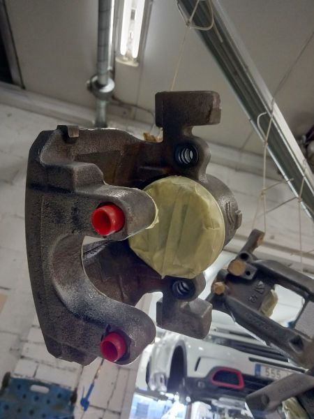

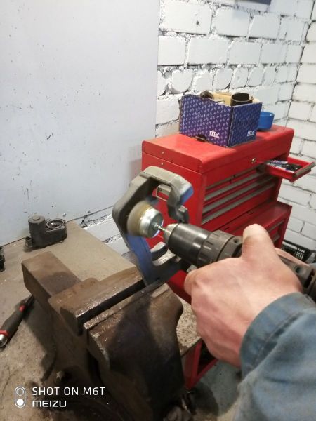

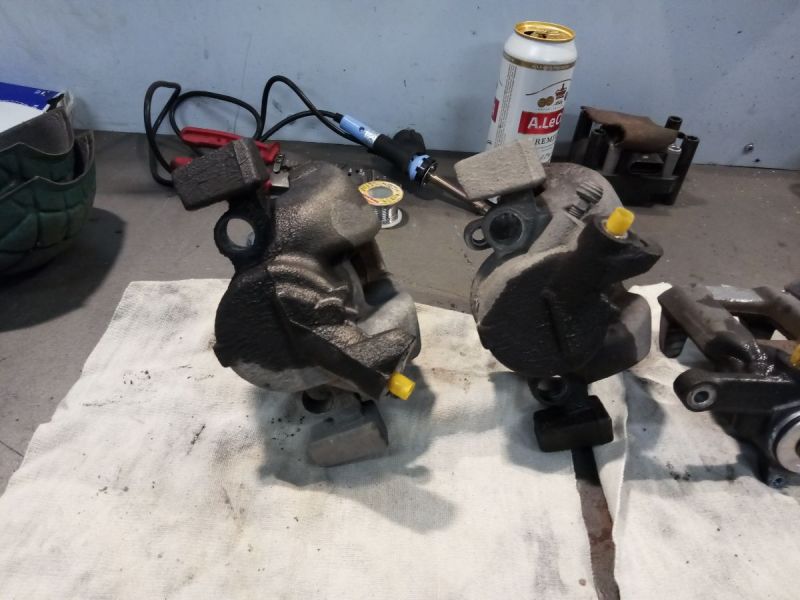

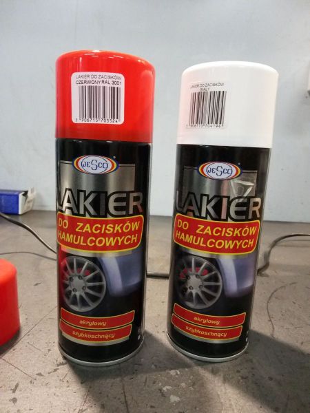

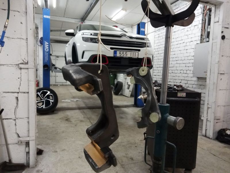

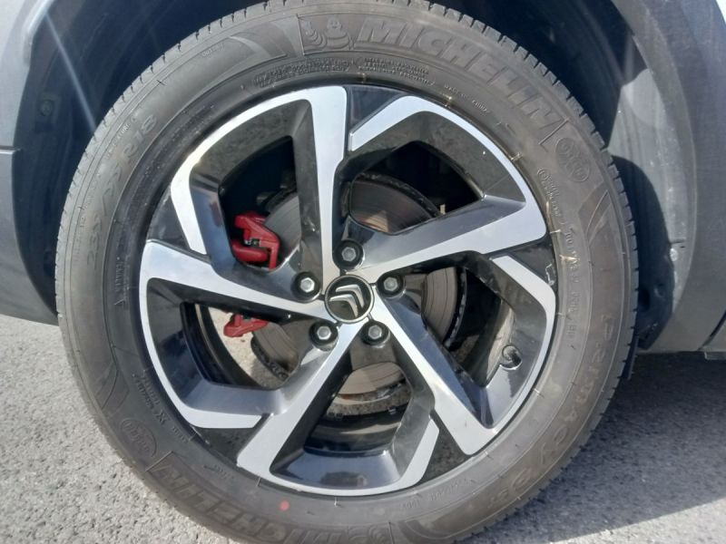

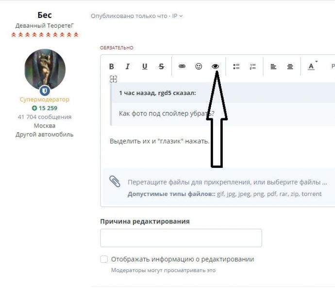

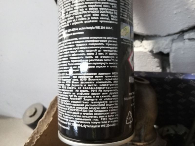

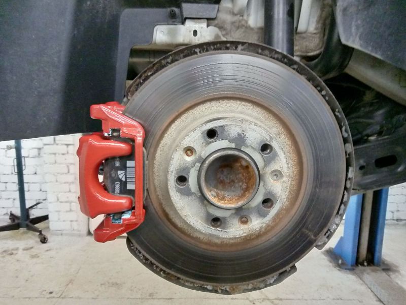

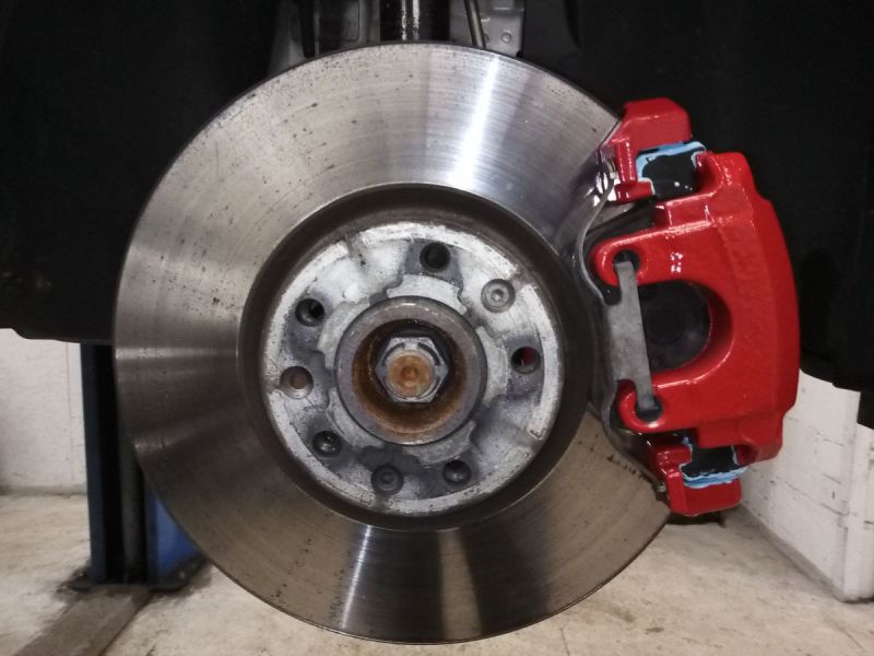

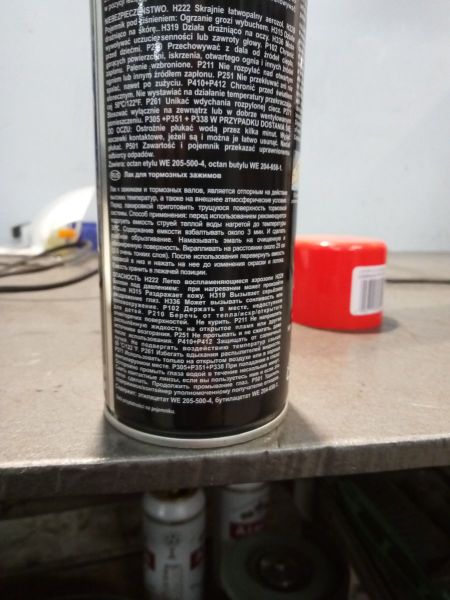

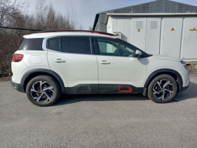

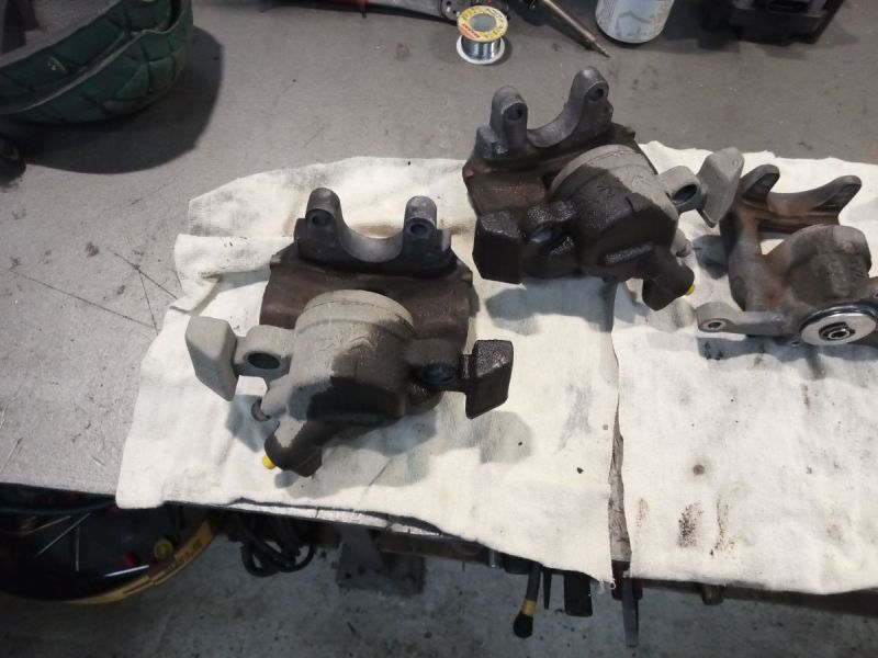

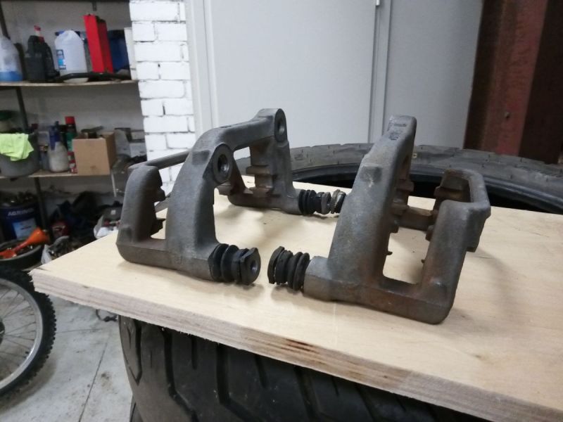

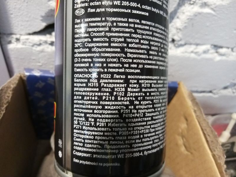

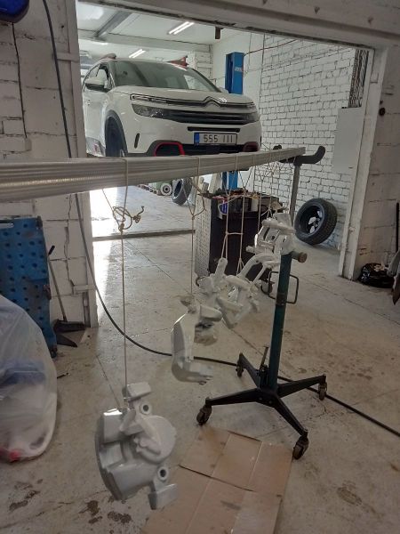

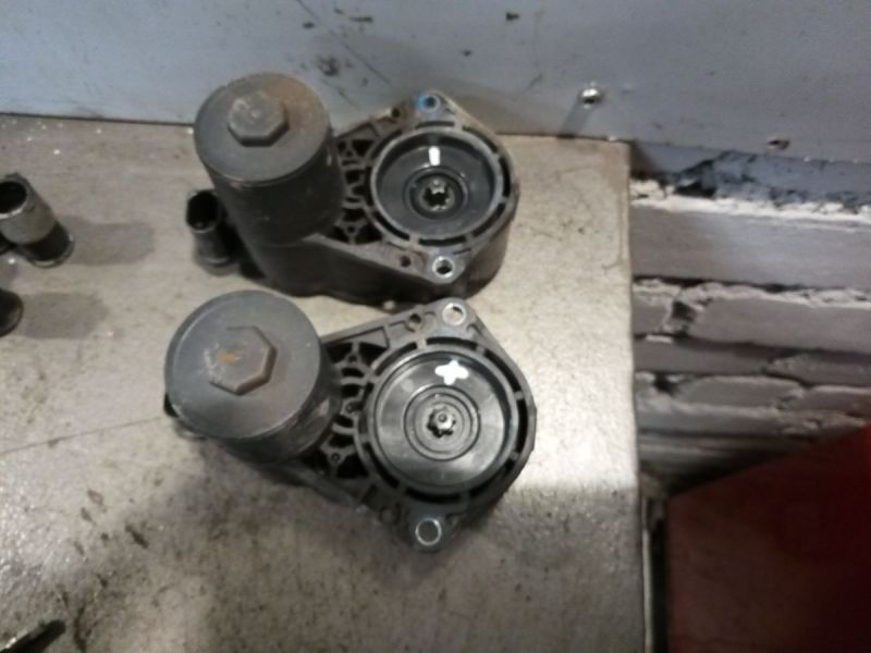

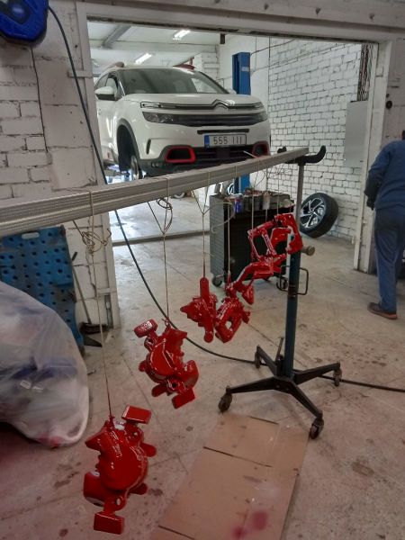

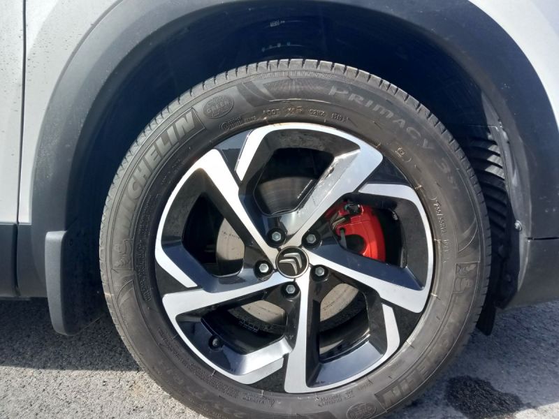

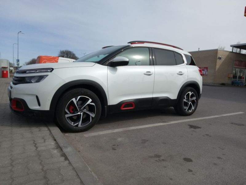

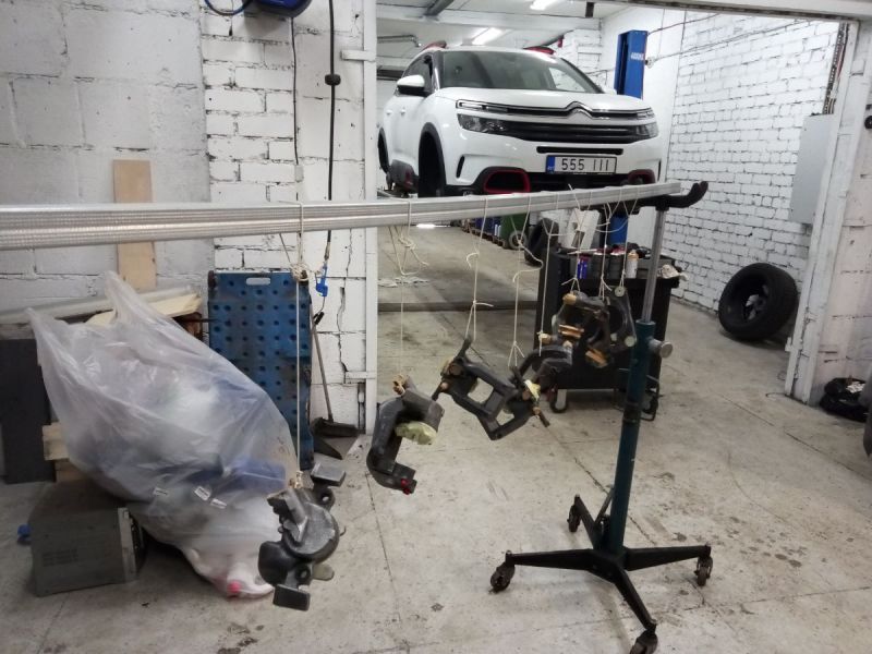

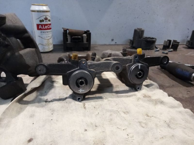

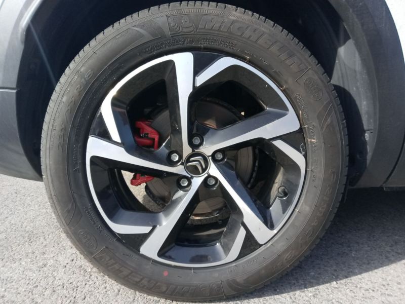

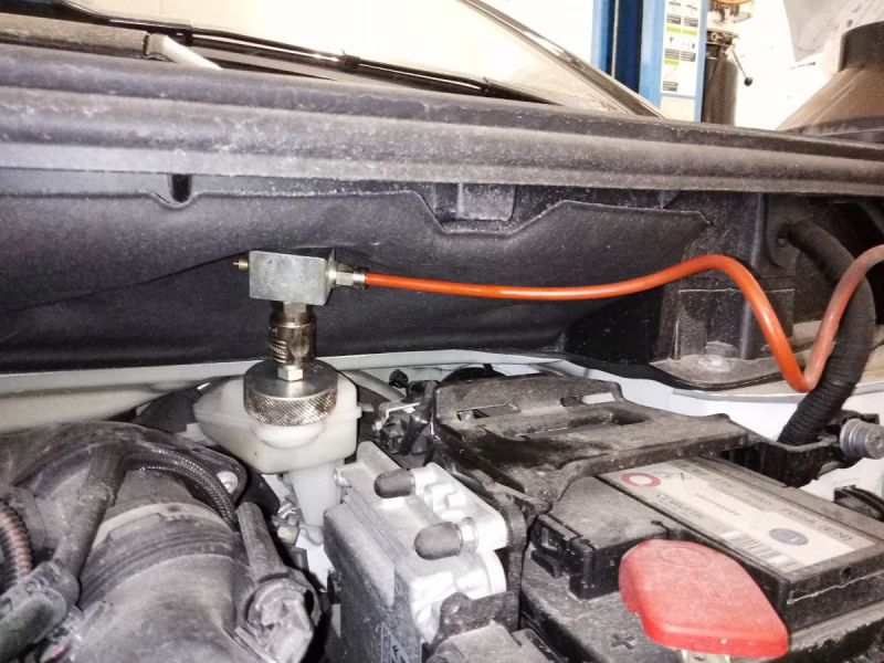

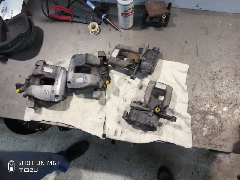

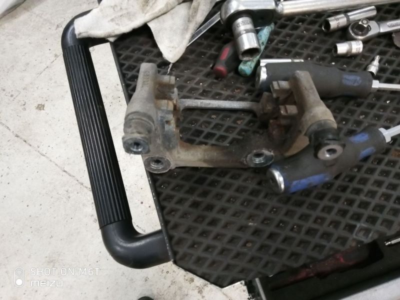

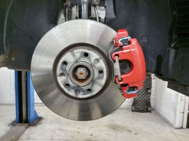

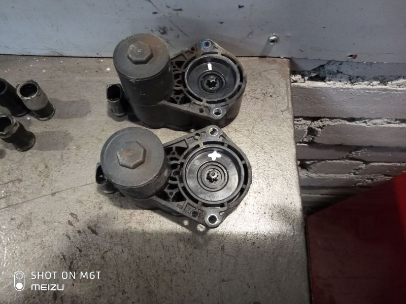

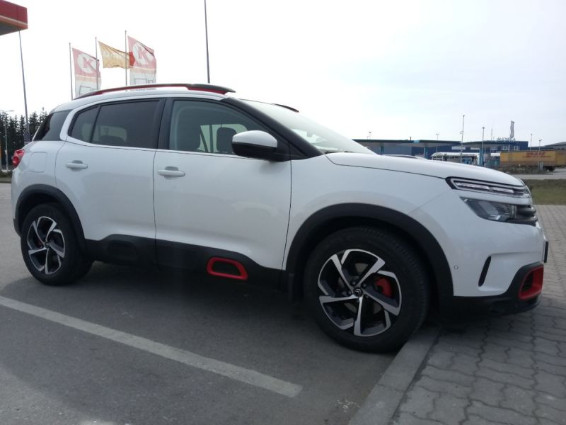

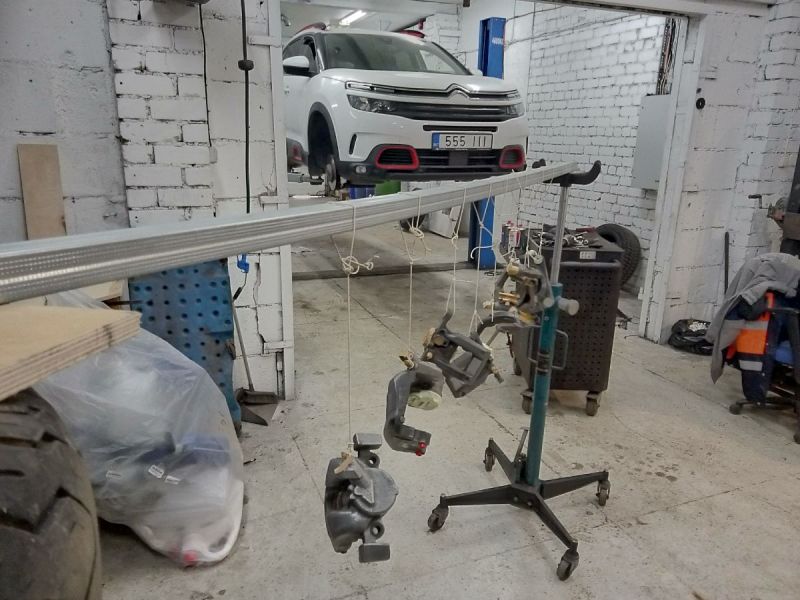

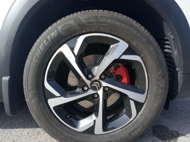

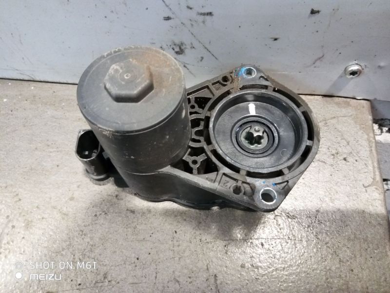

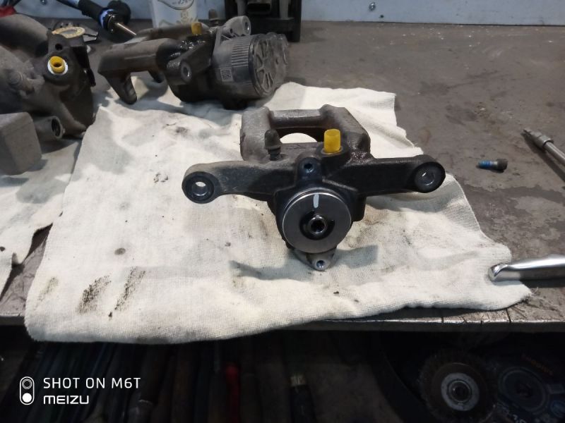

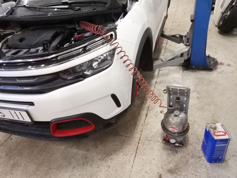

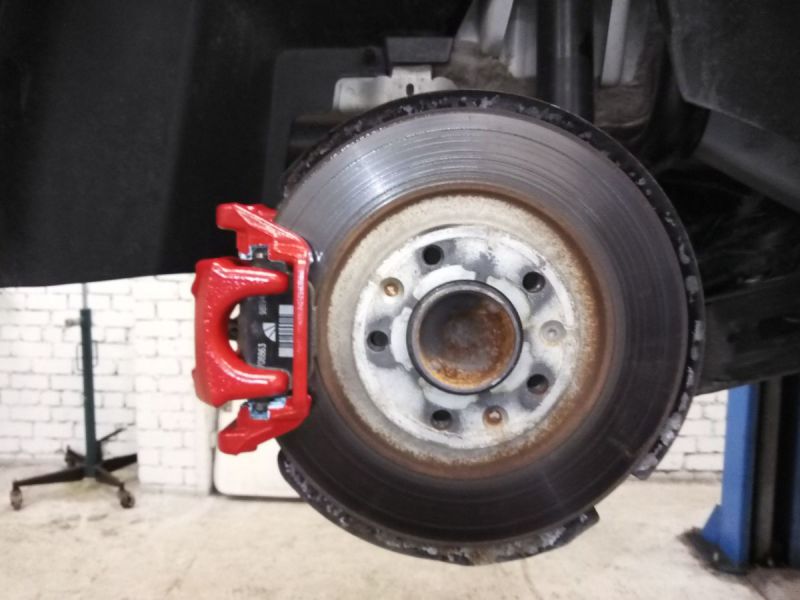

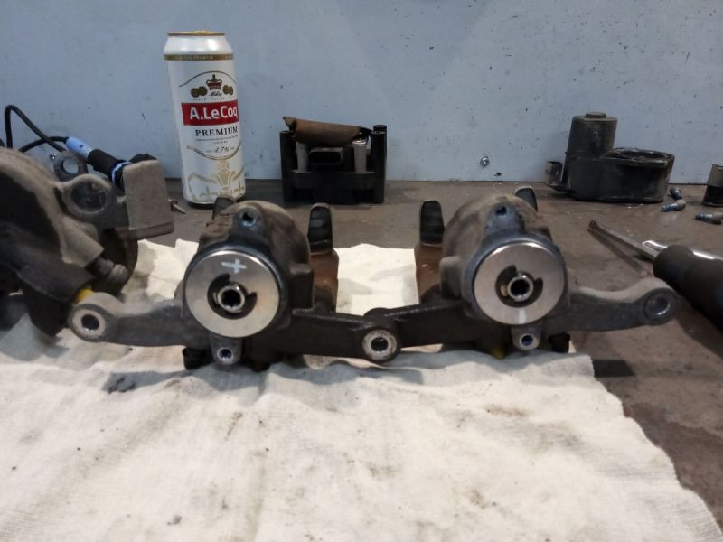

rgd5 Опубликовано 16 апреля, 2021 Поделиться Опубликовано 16 апреля, 2021 Не давало мне покоя что суппорта не под цвет вставок.Решился заколхозить. Пересмотрел много видео где колхозят не снимая суппорта,но что то я засомневался что из этого может что то получится. Поэтому решил снимать/разбирать и красить. 1)Разборка 2)Чистка/обезжиривание 3)Подготовка/обклейка/заглушка отверстий 4)Покраска одним слоем белой 20 мин сушка 5)Покраска красной три слоя с промежутками 25-30 мин. 6)Через 10ч установка/прокачка тормозов. p.s Мне так захотелось,мне так нравится. Как фото под спойлер убрать? Спойлер unior89, Algafa и Sanya1979 3 Ссылка на комментарий
Бес Опубликовано 16 апреля, 2021 Поделиться Опубликовано 16 апреля, 2021 1 час назад, rgd5 сказал: Как фото под спойлер убрать? Выделить их и "глазик" нажать. Спойлер rgd5 1 Природа мудра, и Всевышнего глаз Видит каждый наш шаг на тернистой дороге Наступает момент, когда каждый из нас У последней черты вспоминает о Боге... Ссылка на комментарий
